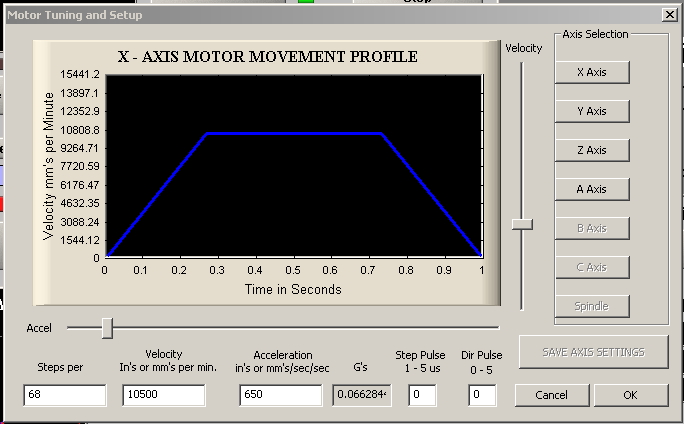

Я все еще не нашел ответы про Step и Dir pulse. И как переводится сокращение -G"s, в настройках моторов?
Re: Проблема с концевиком Z
ampredator писал(а):И как переводится сокращение -G"s, в настройках моторов?
В каком контексте? Сделай скриншот.
ampredator писал(а):Я все еще не нашел ответы про Step и Dir pulse.
А какие у тебя с ними проблемы? Если бы ты их не правильно настроил, то станок бы вообще не поехал, или поехал, но не в ту сторону.
http://www.cnc-club.ru/forum/download/f ... &mode=view
Просто во всех материалах написано, что с этим могут быть связаны пропуски шагов, как я понял.
Image 2.jpg (2134 просмотра) <a class='original' href='./download/file.php?id=7070&mode=view' target=_blank>Загрузить оригинал (207.81 КБ)</a>

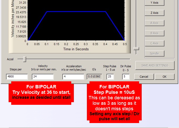

Step Pulse и Dir Pulse - это время импульса вроде как. (степ от 1 до 5! а у тебя 25)
4800 шагов на мм? Эт что за передача? Попробуй средствами мач оси откалибровать.
Ускорение можно добавить.
Скорость мала.
Что-то совсем не то...

ampredator писал(а):Step и Dir pulse
длина импульса для step и dir соответственно.
по идее нужно смотреть в инструкции к драйверу.
step pulse бы уменьшил до 5.
G's видимо ускорение в G единицах - бесполезная инфа на мой взгляд.

4800 сигнала на мм это жестоко...
странно что график в дюймах.

Fisher писал(а):Step Pulse и Dir Pulse - это время импульса вроде как. (степ от 1 до 5! а у тебя 25)
Скорость мала.
Прошу прощения, это скриншот не моей программы.
У меня вот это
Image 6.jpg (2129 просмотров) <a class='original' href='./download/file.php?id=7071&mode=view' target=_blank>Загрузить оригинал (137.58 КБ)</a>
почему step pulse и dir pulse = 0?!?
Обычно бывает step pulse = 5
dir = 20.
хотя в настройке написано dir 0-5 :thinking:. А что написано в инструкции к драйверу?

step pulse нужно однозначто увеливить до 5ти.
dir не важно - он не пульсирует.
а окошечко с настройками для Z ?
с новыми soft лимитами тоже станок встал ??

А про степ видишь что мачевцы пишут: "...на биополярных..обычно 10мс"
