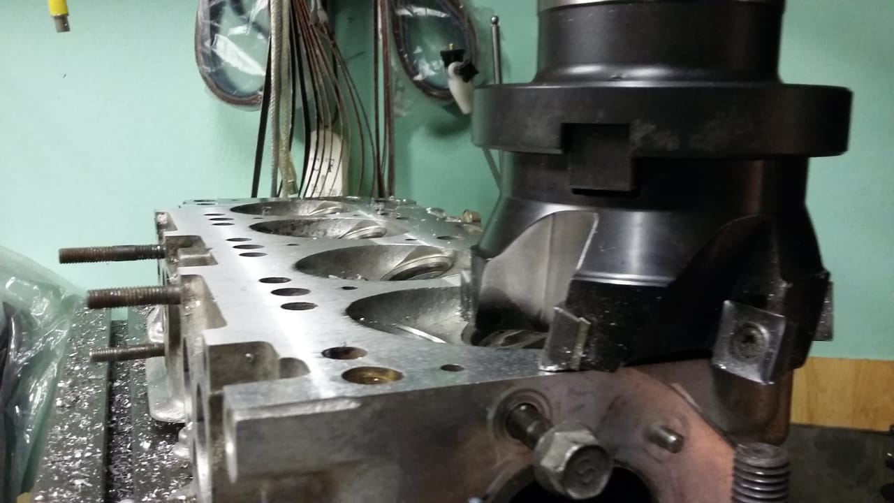

Макс - по этим пластинкам - после выходных сделаю тест. посмотрим че они дадут на поверхности АЛа. сам в раздумьях.
Вчера притащили халтурку - голову пыльнуть - по советом "лучших собаководов" решил в очередной раз поставить голову с маааааленькими радиусами...
WhatsApp Image 2018-06-06 at 21.28.43.jpeg (2767 просмотров) <a class='original' href='./download/file.php?id=140814&mode=view' target=_blank>Загрузить оригинал (84.37 КБ)</a>
как итог - поверхность откровенно на троечку. Голова Искар. сотка. пластины новые. чистовые. правда не по АЛу. но чистовые. острые. жижей мазал... станку жесткости хватает (микрон). снял десяточку.. работайте ими сами. я пошел свои круглые откапывать :hehehe:
