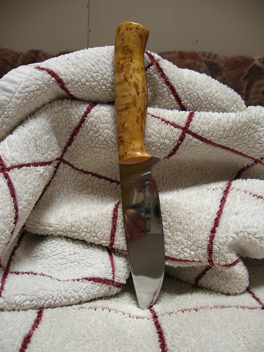

Одно время увлекся было ножами, но запала хватило на пару, может пяток ножей. Как понял, что спуски такие как хочу сделать вручную на гриндере не выведу закинул это дело. Но гриндер жив и сейчас. Ну очень полезная вещь. Делал небольшой, под 620 ленту. Заказывал ленты через Минск из прибалтики. В основном кубитрон и тризакт. Ленты зверские. Каленая поковка на глазах "тает". И это при том, что двигло всего 550Вт.
DSCN1177.JPG (4000 просмотров) <a class='original' href='./download/file.php?id=155172&mode=view' target=_blank>Загрузить оригинал (221.5 КБ)</a>
IMG_4845.JPG (4000 просмотров) <a class='original' href='./download/file.php?id=155173&mode=view' target=_blank>Загрузить оригинал (160.21 КБ)</a>
IMG_4848.JPG (4000 просмотров) <a class='original' href='./download/file.php?id=155174&mode=view' target=_blank>Загрузить оригинал (129.19 КБ)</a>
IMG_4711.JPG (4000 просмотров) <a class='original' href='./download/file.php?id=155175&mode=view' target=_blank>Загрузить оригинал (200 КБ)</a>
IMG_4755.JPG (4000 просмотров) <a class='original' href='./download/file.php?id=155176&mode=view' target=_blank>Загрузить оригинал (193.02 КБ)</a>
DSCN2097.JPG (4000 просмотров) <a class='original' href='./download/file.php?id=155177&mode=view' target=_blank>Загрузить оригинал (217.25 КБ)</a>
https://www.youtube.com/watch?v=j8ahZYggNng
Видос как разгоняю двигун на 4,6 тысячи оборотов. Больше не рисковал. Трех тыс. вполне для комфортной работы хватает. Не монстр, но для балконной работы нормально.
