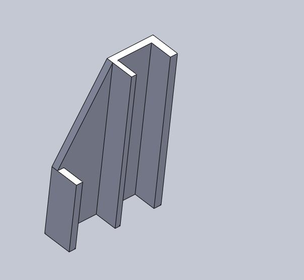

нафига на портал вешать тяжесть из 6мм стали когда лучше было взять 3мм и наварить ребра жесткости как здесь
портал.JPG (3571 просмотр) <a class='original' href='./download/file.php?id=6823&mode=view' target=_blank>Загрузить оригинал (15.39 КБ)</a>
Re: Станок для проверки потенциала стакостроителя
Добавлено: 25 июл 2012, 23:25
Тима
Вопросик: Стоит ли сейчас менять стойки, раз уже сделано из 6мм стали?
Я понимаю, что это немного облегчит портал. стоит ли это "немного " того, чтоб переделывать?
Для справки, сейчас портал с двигама примерно весит 12 кг без учета шпинделя!
Не подумай что упираюсь!
Добавлено: 26 июл 2012, 00:32
стоит ребра наварить если лень ребра нарезать привари трубу квадратную хотябы 20ку

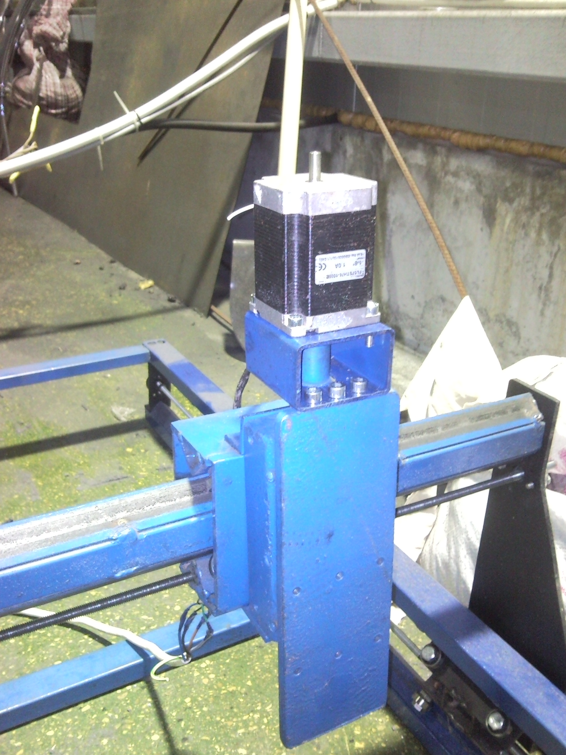

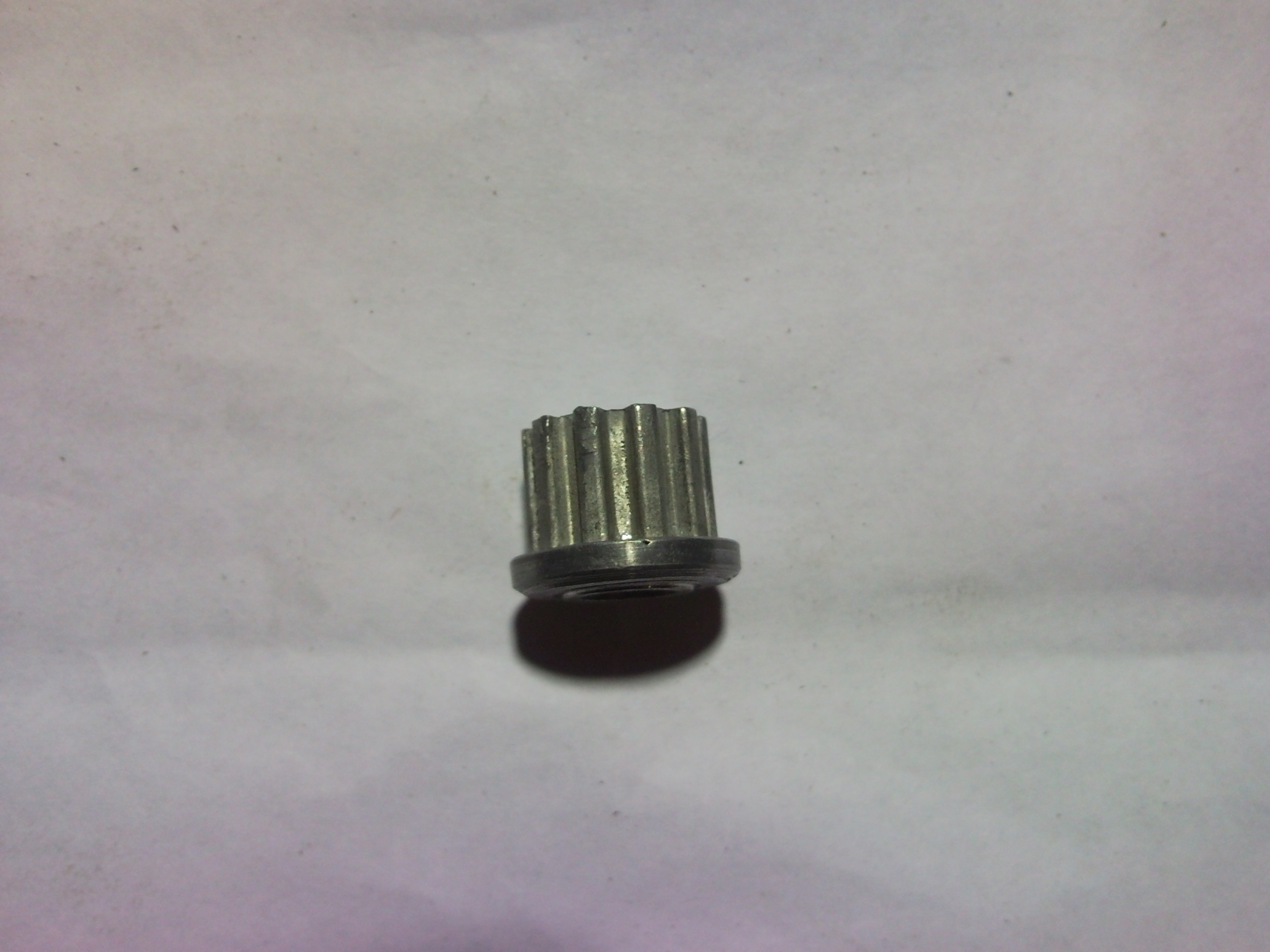

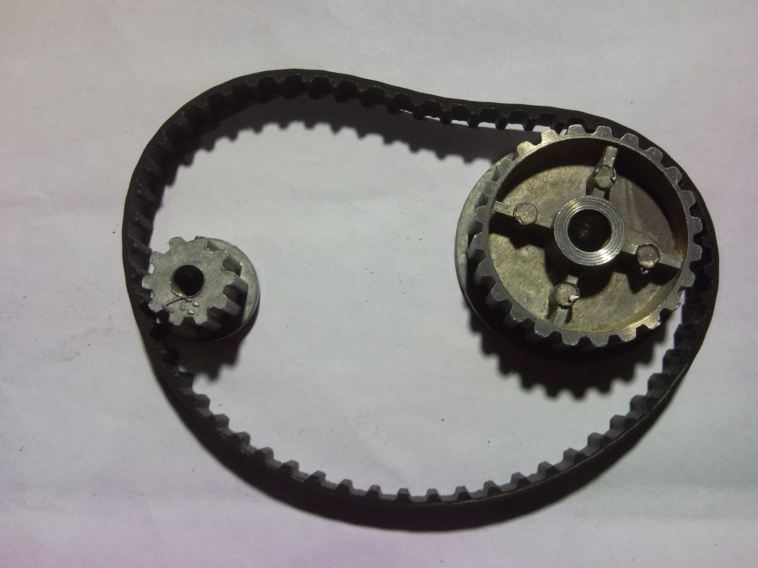

Нашел и купил 2 комплекта "2 шкива+ремень". теперь вопрос, как притулить шкив к валу ШД? Нет места для нарезания резьбы под винт-контрогайку.
Либо надо делать отверстие с выступом под вал ШД, а для этого нужна электро-эрозионка.
Вот комплект, который я купил:
120822_000621.jpg (3484 просмотра) <a class='original' href='./download/file.php?id=7673&mode=view' target=_blank>Загрузить оригинал (961.35 КБ)</a>
Вот шкив, который нужно одеть на вал двига:
120822_000656.jpg (3484 просмотра) <a class='original' href='./download/file.php?id=7674&mode=view' target=_blank>Загрузить оригинал (779.18 КБ)</a>
Вал имеет такую форму:
Вопрос, как закрепить шкив на валу??? :wik:
З.Ы. Еще установил двиг на Z и проверил работоспособность! Робит нормально!
120822_000756.jpg (3484 просмотра) <a class='original' href='./download/file.php?id=7675&mode=view' target=_blank>Загрузить оригинал (1.26 МБ)</a>

Добавлено: 21 авг 2012, 23:58
Ура! новости о твоем станке!
Можно просверлить отверстие и закрутить винт, "как на дверной ручке".
Или вообще посадить на горячую...

Nick писал(а):Можно просверлить отверстие и закрутить винт, "как на дверной ручке".
по-подробнее пожалуйста!

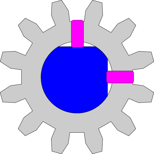

Добавлено: 22 авг 2012, 10:21
Вот как-то так:
rect3068.png (3470 просмотров) <a class='original' href='./download/file.php?id=7685&mode=view' target=_blank>Загрузить оригинал (41.16 КБ)</a>
только нужно подобрать правильно диаметр винта. Если что есть запасной шкив? :)
Добавлено: 22 авг 2012, 10:32
Тима
в таком варианте винт должен быть маленьким и под шестигранник, чтоб зуб ремня не цеплял. и еще нужно умудрится найти такой маленький метчик.
а, кстати, просверлить два отверстия с поворотом 90град. не получится, одно отверстие попадет между зубами, второе на зуб. передача 1:2.4 (10:24)…
Добавлено: 22 авг 2012, 11:11
Просверли сначала одно. Винты такие продаются в магазинах крепежа. В них внутренний шестигранник и не большая резьба, длину можешь сам подпилить.
Метчики продаются там же по 20 рублей от М3 просто везде есть.
Какой у тебя размер получается?
В принципе можно просверлиться и через зуб, главное, чтоб станок сверлильный был нормальный. И отверстие не очень большое делать.
