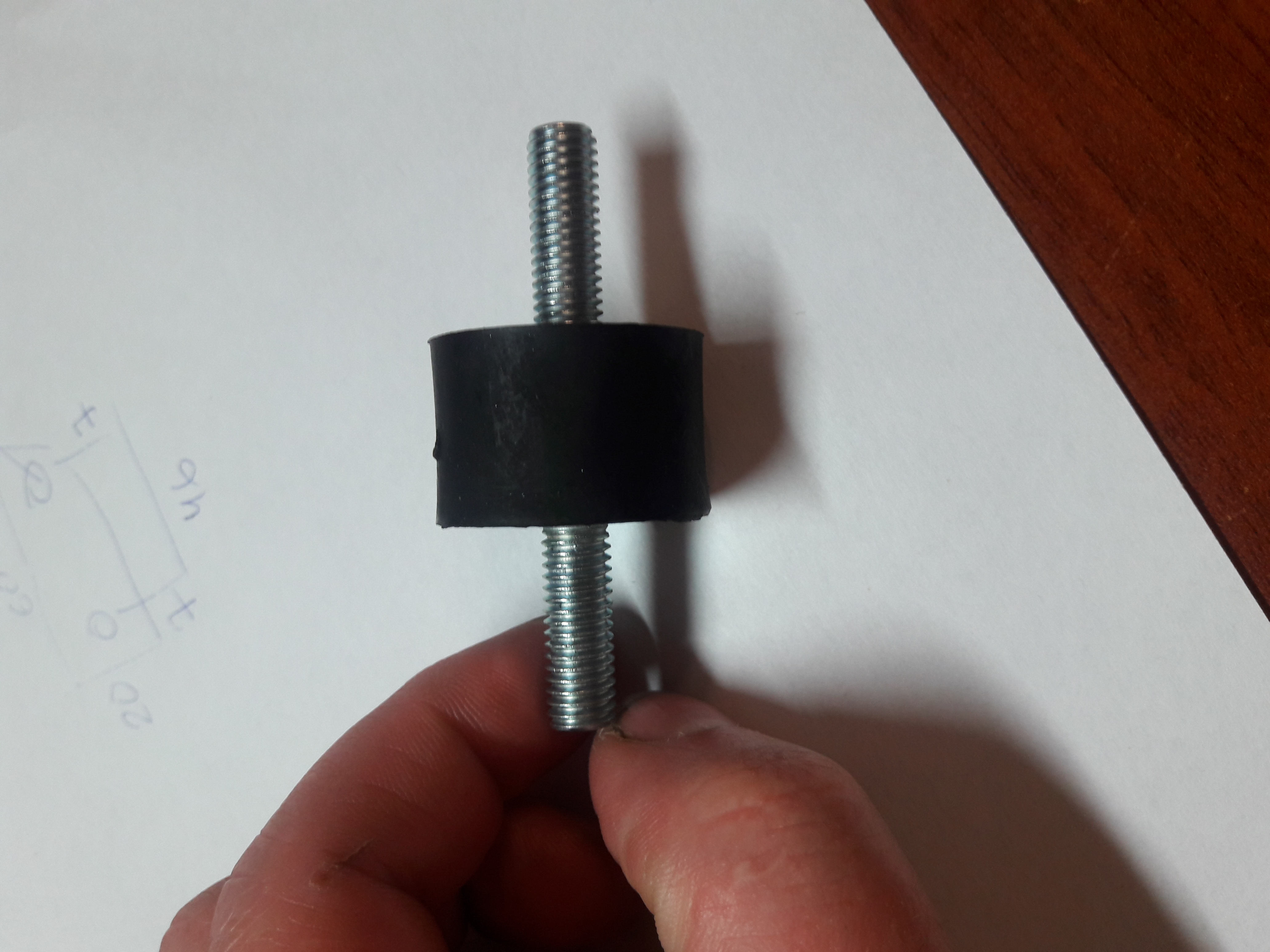

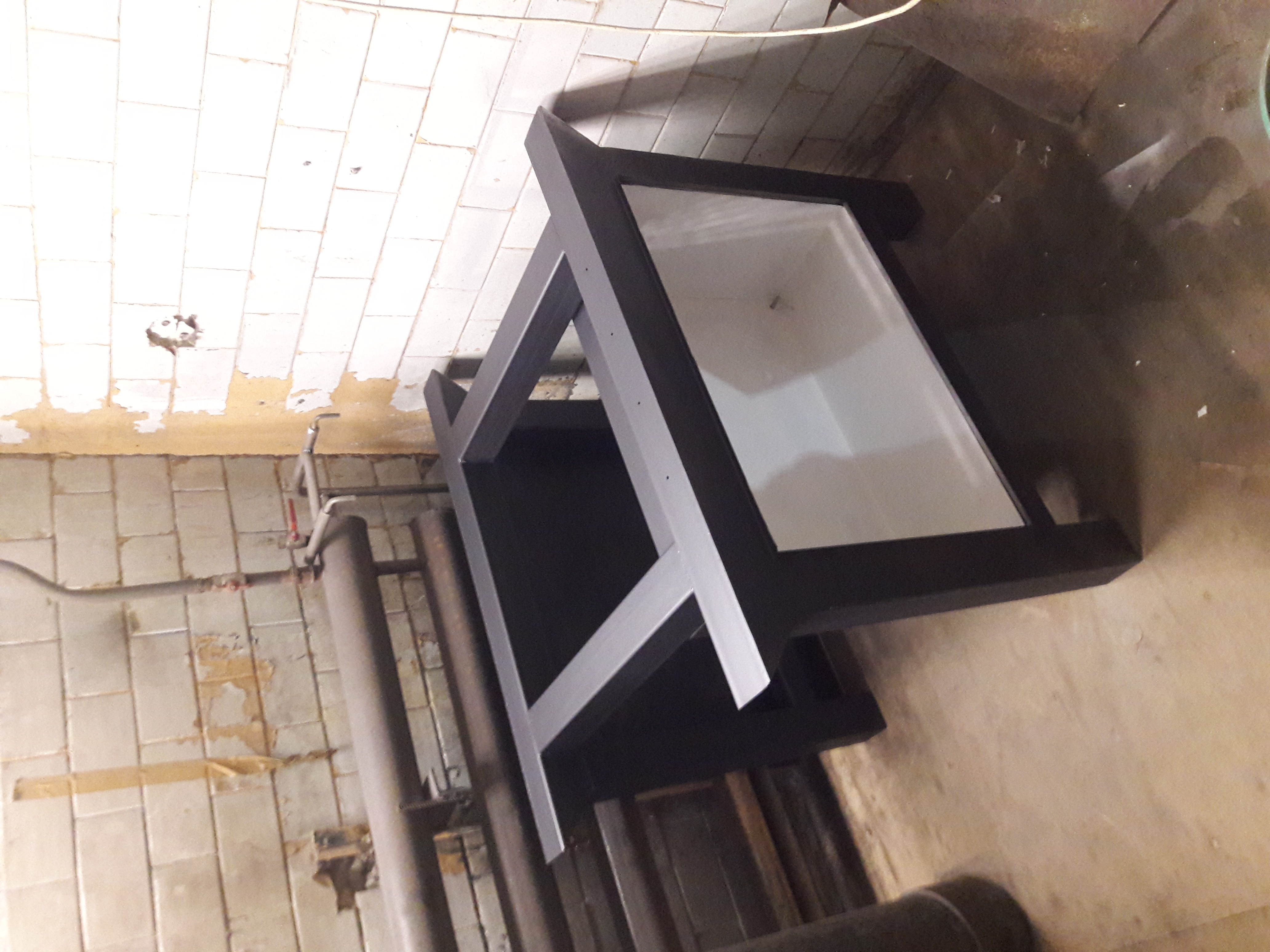

почти доделал стол под фрезер, остались мелочи.
теперь возник вопрос как установить фрезер на стол, а именно: поставить жестко, прикрутив к столу болтами. сам стол будет на четырех виброопорах ов-70. или же установить черещ таки резиновые подушки.

К столу крутить жёстко, а сам стол на опоры.
Помещение ведь производственное, две виброразвязки будут избыточны.
Главное, чтобы не перекособочило станок при притягивании к столу.

Udjin писал(а):К столу крутить жёстко, а сам стол на опоры.
спасибо. изначально планировалось две виброразвязги, но теперь задумался, по этому и задал вопрос.
станок буду рамным уровнем выставлять, по этому постораюсь минимизировать перекосы все

Маячки из пены, смолой уровнять поверхность и тогда можно приклеить а болтами задублировать. Посмотрите в моей теме, я там подробно расписывал, как выводить поверхность фундамента.

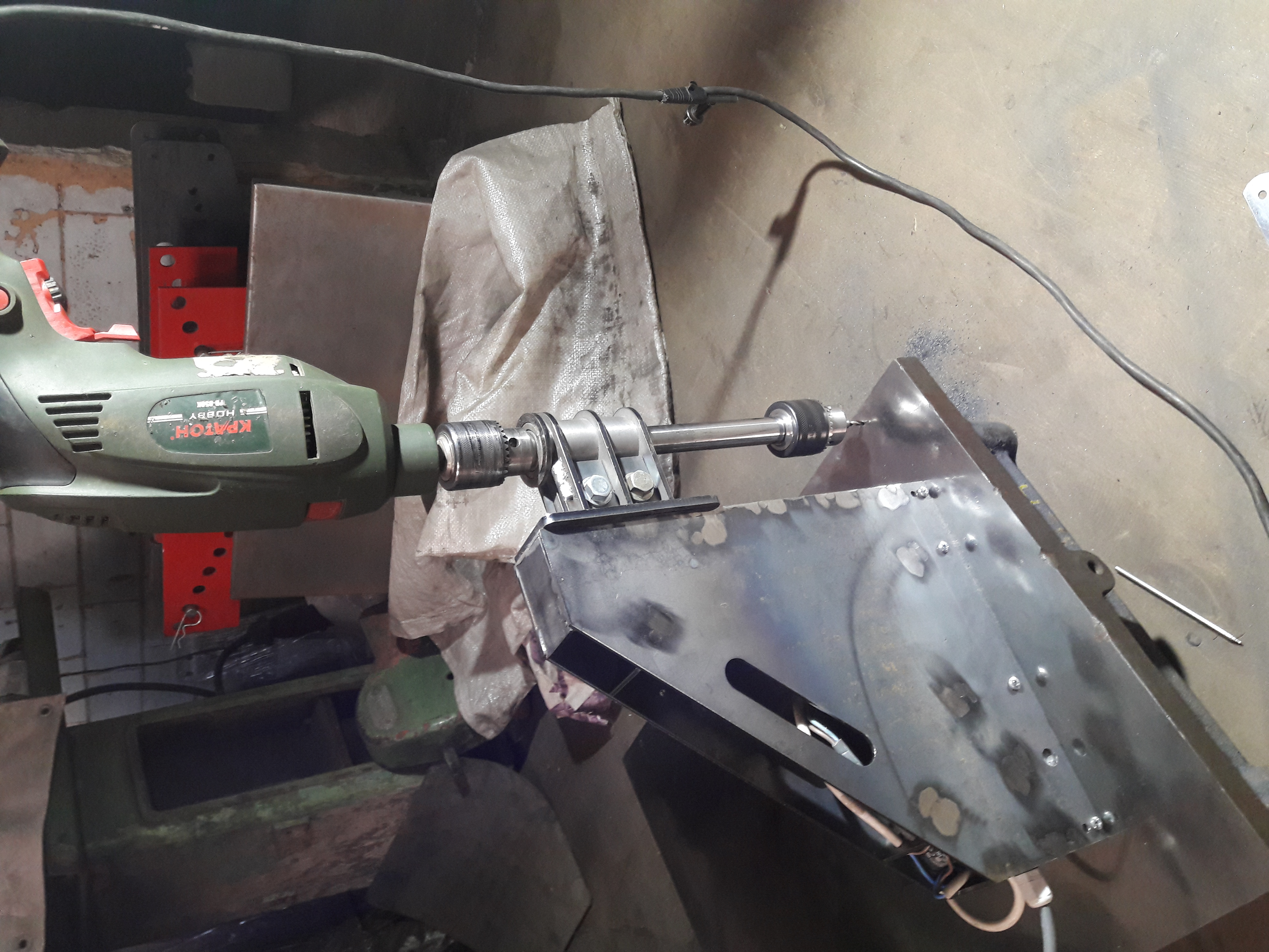

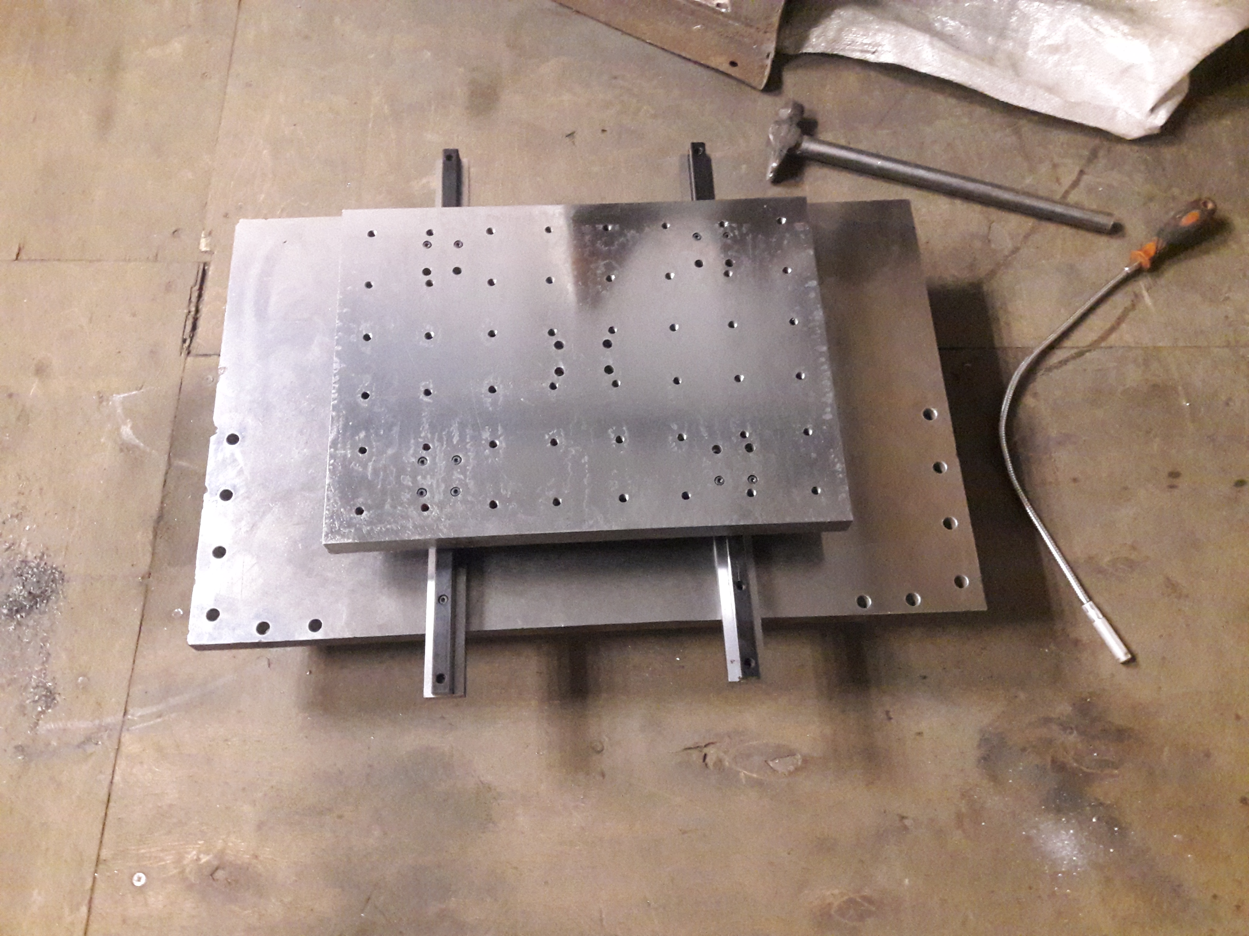

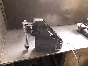

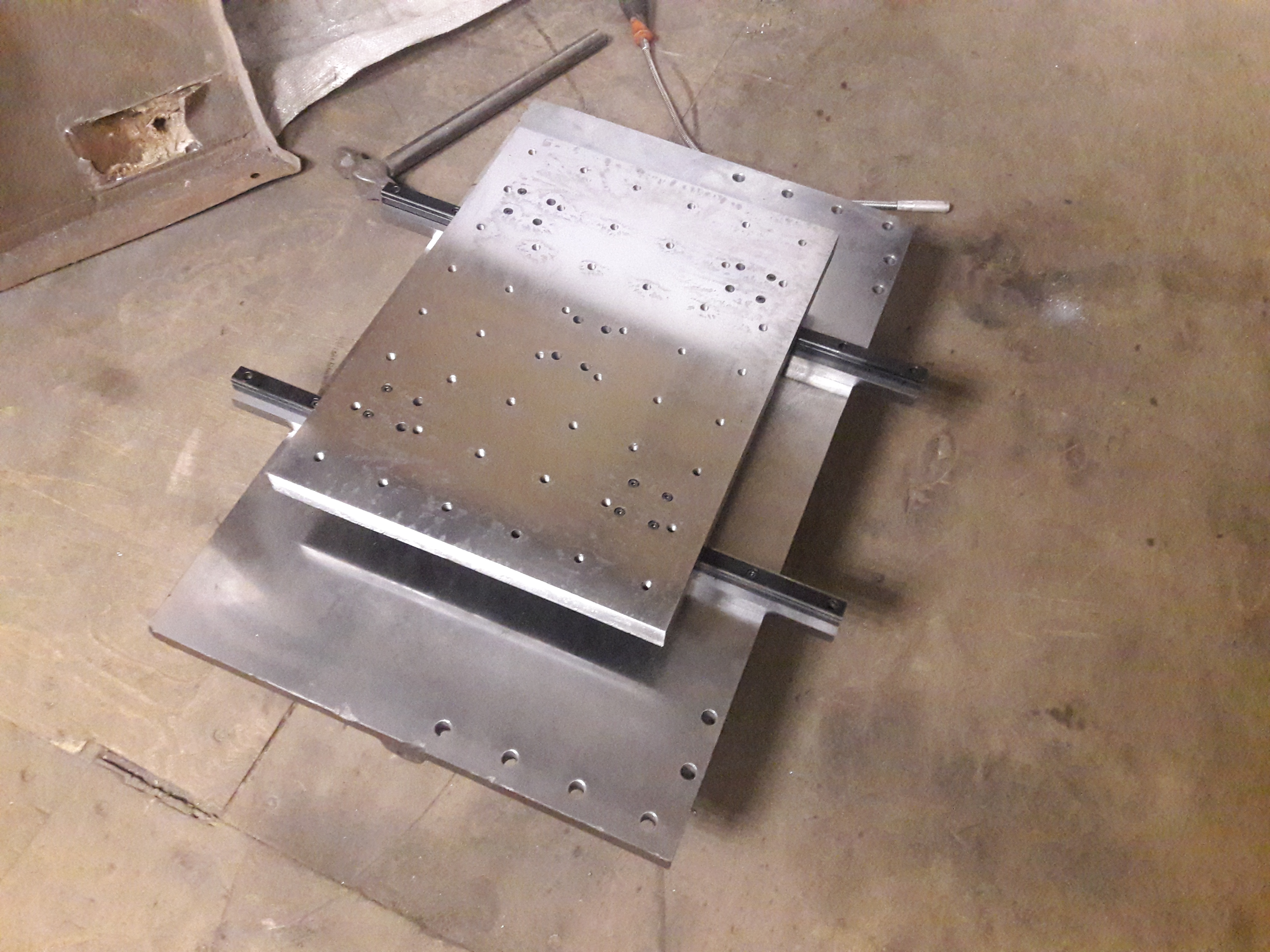

продолжаем по тихоньку. просвелил в плите большую часть отверстий, осталось под крепление опор швп и под защиту.
сверлил при помощи вот такой приспособы, подсмотренной здесь на форуме. в основе магнит от домофонной двери. все неплохо, но нужно утежелять саму конструкцию. ну и выяились некоторые ошибки в разметке, буду править.

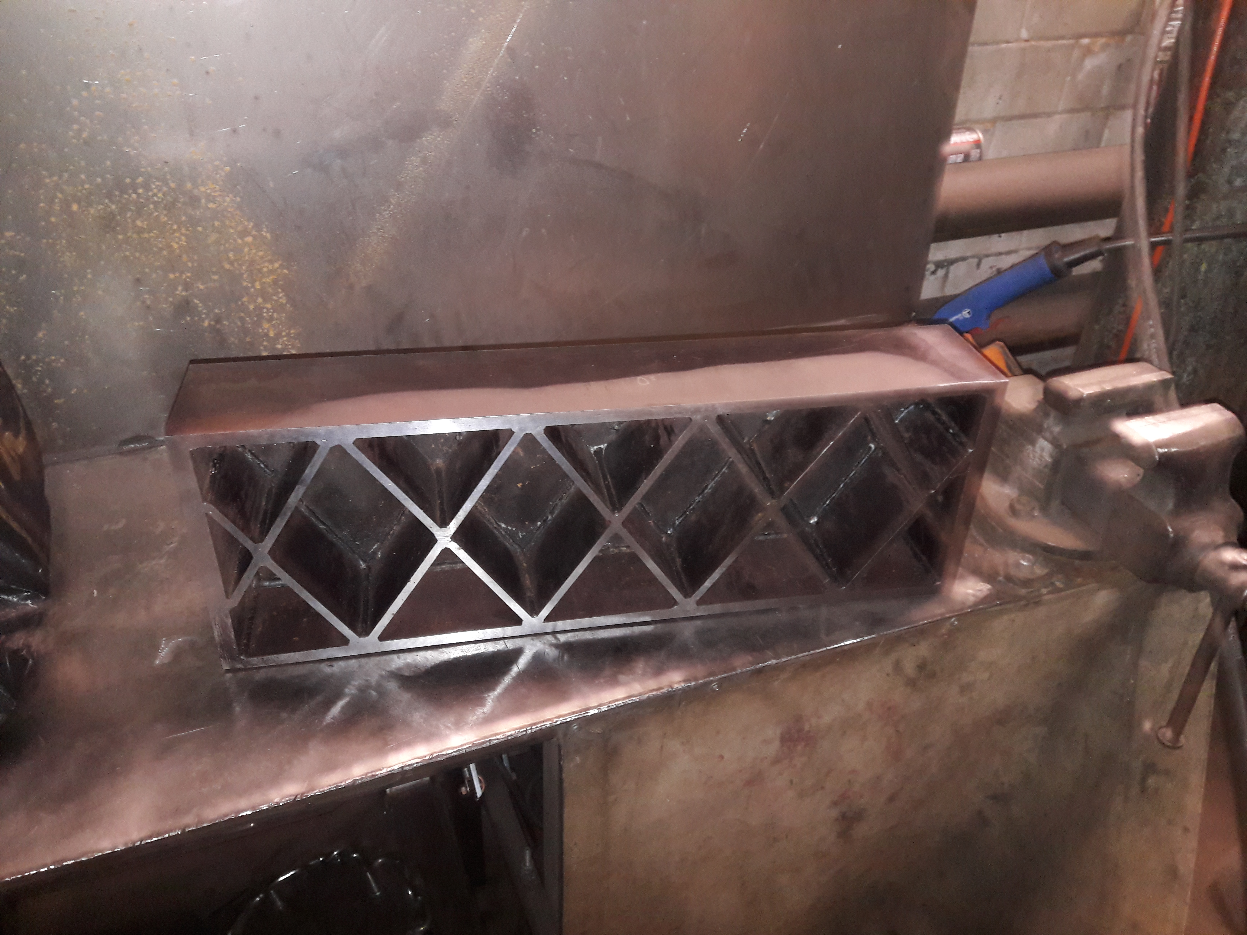

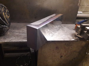

Приехала балка с обработки и отжига. Теперь можно по тихоньку продолжать сборку)
P.S.: за освещение прошу прощения. Как обычно водится, электрик не может себе нормально ни чего сделать, все на времянках :hehehe:

Почему углубление под швп не запроектировали?

frezeryga писал(а):Почему углубление под швп не запроектировали?
Только увидел вопрос) изначально планировалось делать из ал.профиля 100х100, но нужно тащить кусок 6м. В складчину ни кого не нашел. А потом подвернулся металл на халяву и решено было делать из него. Там будут подкладки под рельсы.

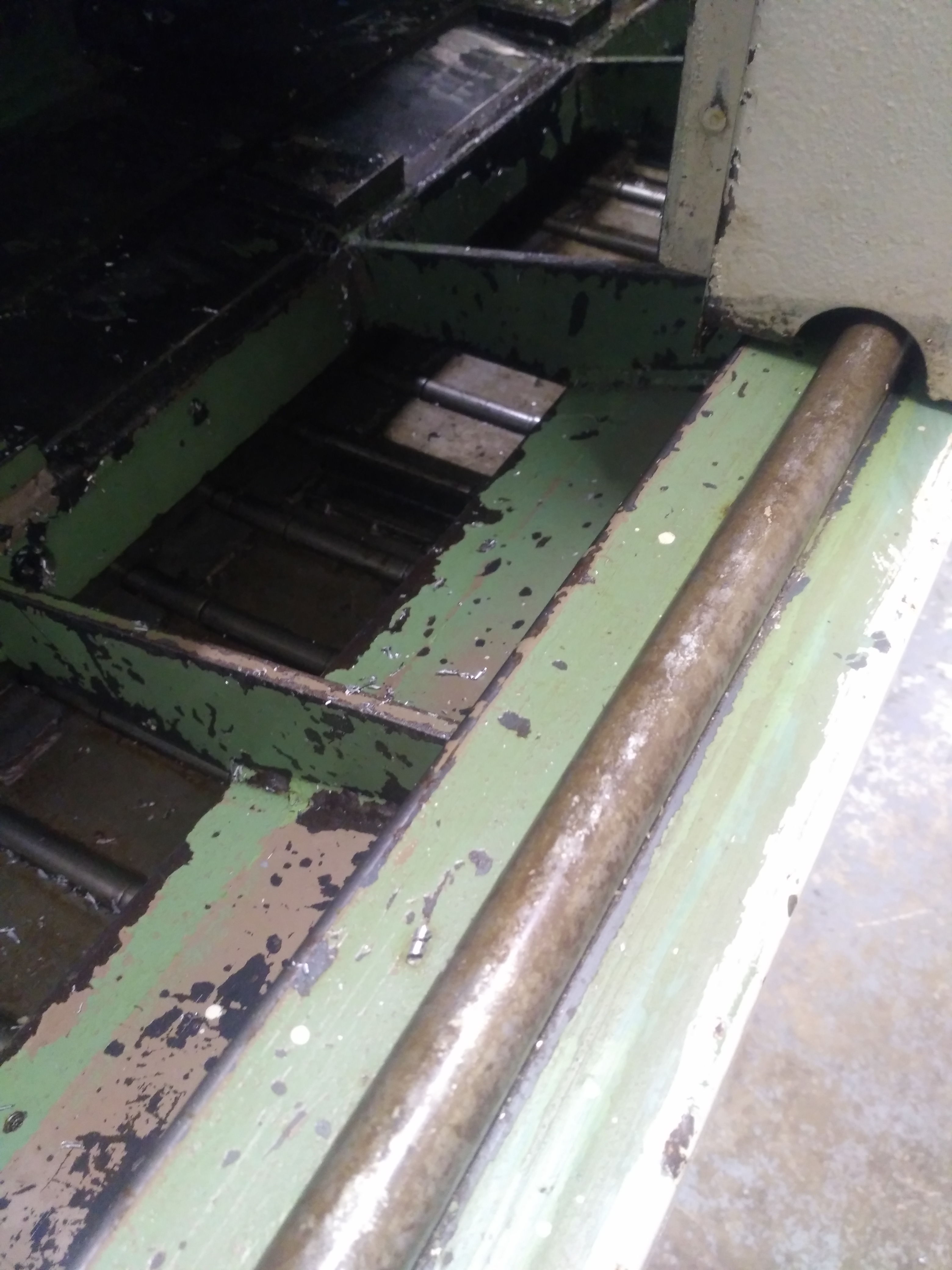

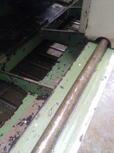

Доброго времени суток. Более опытные дядьки подскажите, как реализовать механизм откатной двери (принцип, как на фото). Пока только один вариант приходит на ум: направляющая, а внутри двери ролики. Может кто то еще что то подскажет?
Заранее всем большое спасибо.

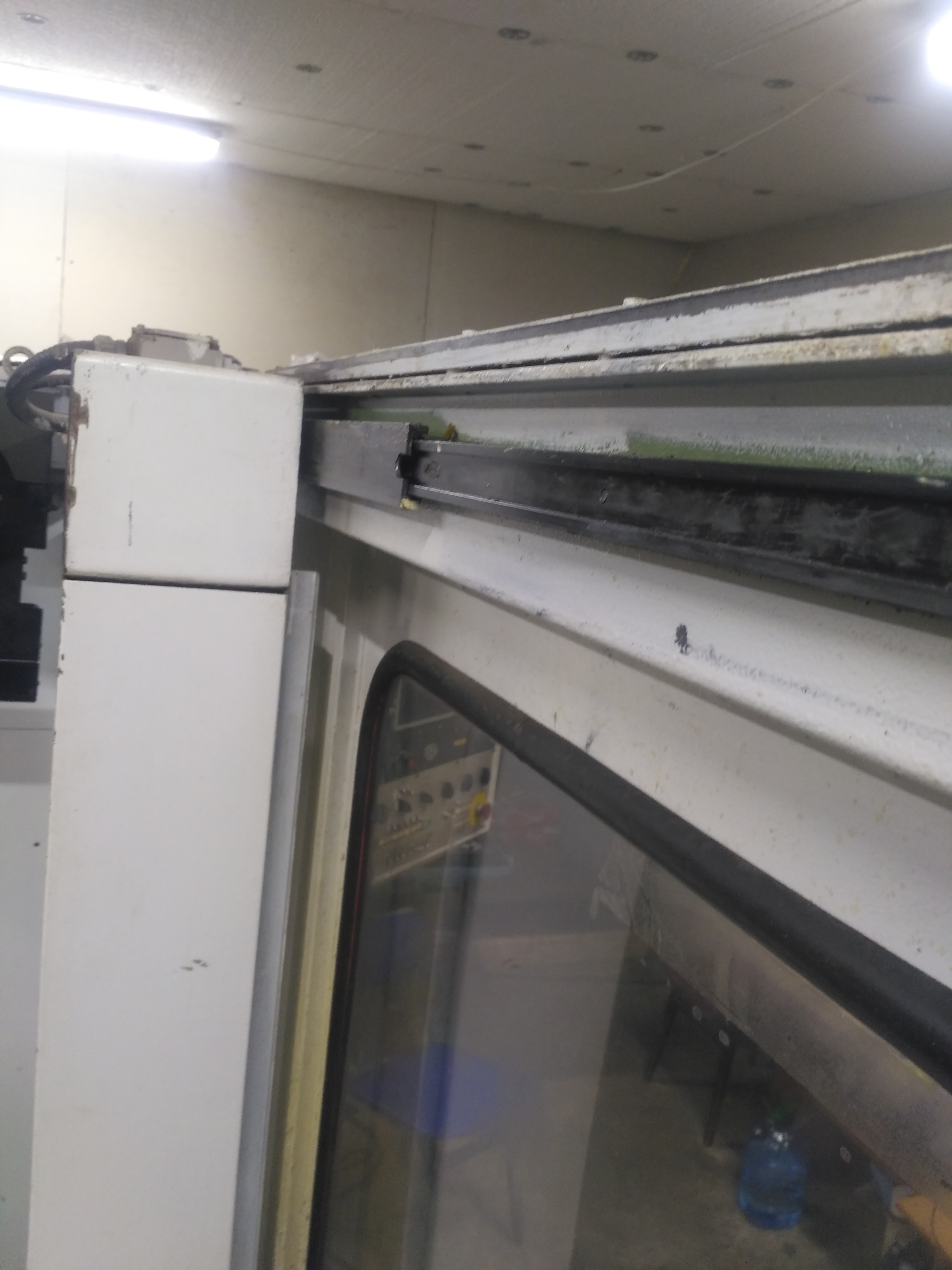

У меня так же сделано. Направляющая просто круглый пруток приварен. В двери ролики. Сверху дверь держит типа мебельной направляшки, только пластиковая.

Malyarka74 писал(а):Приехала балка с обработки и отжига.
А чем варили балку? Полуавтомат? Как подлазили к "корню" косынок?

Полуавтоматом, горелка от 200А полуавтомата проходит везде достаточно свободно. Балка в высоту 200 мм. Там только в двух местах не залезть, их видно по бокам

вот так как то. двери очень тяжелые, но катаются легко.
