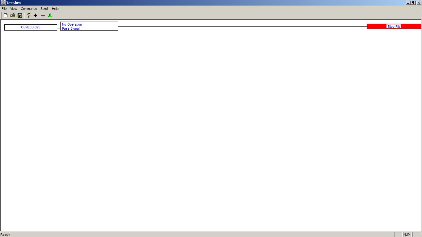

Re: Список скриптов/макросов для Mach
Добавлено: 07 мар 2018, 08:57
verser
Вопрос к знатокам скриптов.
Есть ли встроенная возможность в mach3 прервать перемещение (типа G0 или G1), если сработал Probe input ?
Добавлено: 07 мар 2018, 12:30
gennadiy
С помощью 'Macropump' или 'Brain Control' нажать, например, кнопку 'Stop'. Должно работать.
Добавлено: 07 мар 2018, 13:00
Kachik
verser писал(а):Вопрос к знатокам скриптов.
Подключите probe к любому датчику хом или лимит...
Добавлено: 07 мар 2018, 20:20
verser
А можно ли остановится не в reset, а скриптом прервать выполнение движения и ругнуться, но чтобы можно было без reset отъехать от препятствия и продолжать работу?
Пока что, как вариант, видится перемещаться командой G31, она точно остановится если будет наезд :) .
Странно, что в Mach3 перемещение в режимах MDI и Manual не прерывается при сработке probe, это ж опасно!
Добавлено: 07 мар 2018, 21:10
verser писал(а):Странно, что в Mach3 перемещение в режимах MDI и Manual не прерывается при сработке probe, это ж опасно!
Больше датчиков купят :)
У меня мож старая версия Lcnc, в ручных переездах при срабатывании Probe ось останавливается и выскакивает ошибка, а вот если в MDI G0 или G1 не остановиться ;)
Добавлено: 07 мар 2018, 22:29
gennadiy
verser, я сделал через 'Macropump':
if GetOemLED (825) Then
	DoOemButton (1003) 'Stop
End If
сделал через 'Brain Control':
brain.JPG (5940 просмотров) <a class='original' href='./download/file.php?id=134000&mode=view' target=_blank>Загрузить оригинал (37.98 КБ)</a>
Останавлевает при срабатывании 'Probe' перемещения G31, G0, G1 как в MDI, так и в Manual (при ручных перемещениях), а так же при запуске программы.
P.S. Способ с
Kachik писал(а):Подключите probe к любому датчику хом или лимит...
у меня не работает.

При скорости перемещения 1000 мм/мин (которая относительно низкая) после срабатывания Probe резак опускается ещё на 6мм вниз.
Пришлось изменить конструкцию оси Z, чтобы резак не вдавливало в металл.
Никаких настроек в MACH я не нашел, которые на это значение ускорения влияло. Поэтому подумал заменить команду G31 на простой макрос, который бы опускал ось Z до момента срабатывания сигнала, к примеру, OUTPUT#1 и останавливал Z уже с ускорением указанным в настройках Motor Tuning.
К сожалению, я не смог написать этот скрипт.
Сможет ли кто-то в этом помочь?
Замена команды G31 на такой макрос сократила бы время на поиск металла, а при выполнении работы с большим количеством проколов это очень сильно сократит время всей работы.
