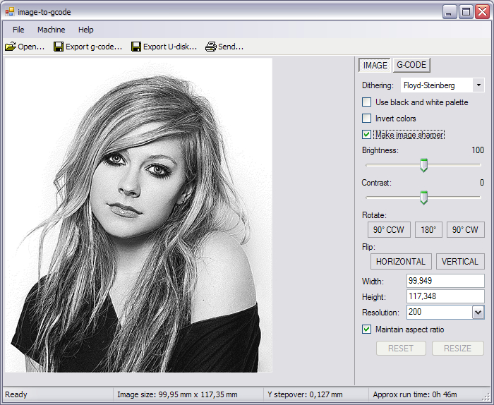

Козёл писал(а):После того, как вы ввели новый размер и разрешение, вы что-ли кнопку RESIZE не нажали?
Виноват каюсь ,поторопился уже понял свою ошибку.

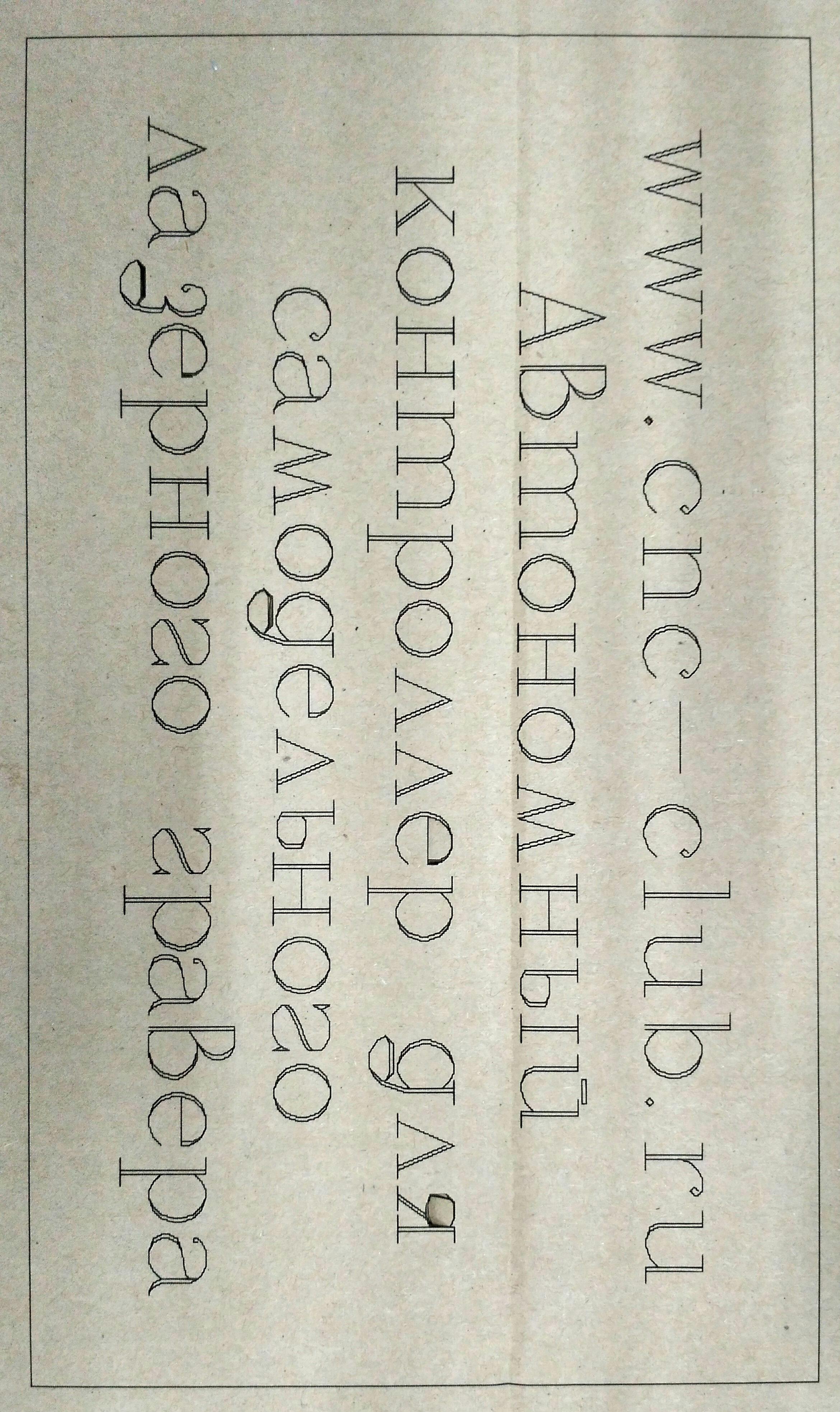

4arus писал(а):Первое фото. Кинематика CoreXY. Это третья попытка. Скорость выжигания впечатляет фото почти А4 (275х206) - 3часа!!! Есть какие то непонятные глюки. Ну грешу на ускорение, так как контроллер перескакивает белый фон. Шд пропускают шаги. Уменьшил ускорение до 500, результат на фото, попробую ещё уменьшить. Да и фанера не айс, без какой либо обработки. Особо ничего не подготавливал и не настраивал станок видно по видео. Оси X и Y поменяны местами. Вообщем ВСЁ ДЕЛАЛОСЬ НА СКОРУЮ РУКУ. Но результат радует. Ща соберу станок с простой кинематикой буду испытывать. Автору огромный респект, и давайте поддержим.

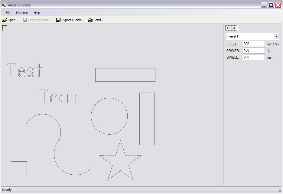

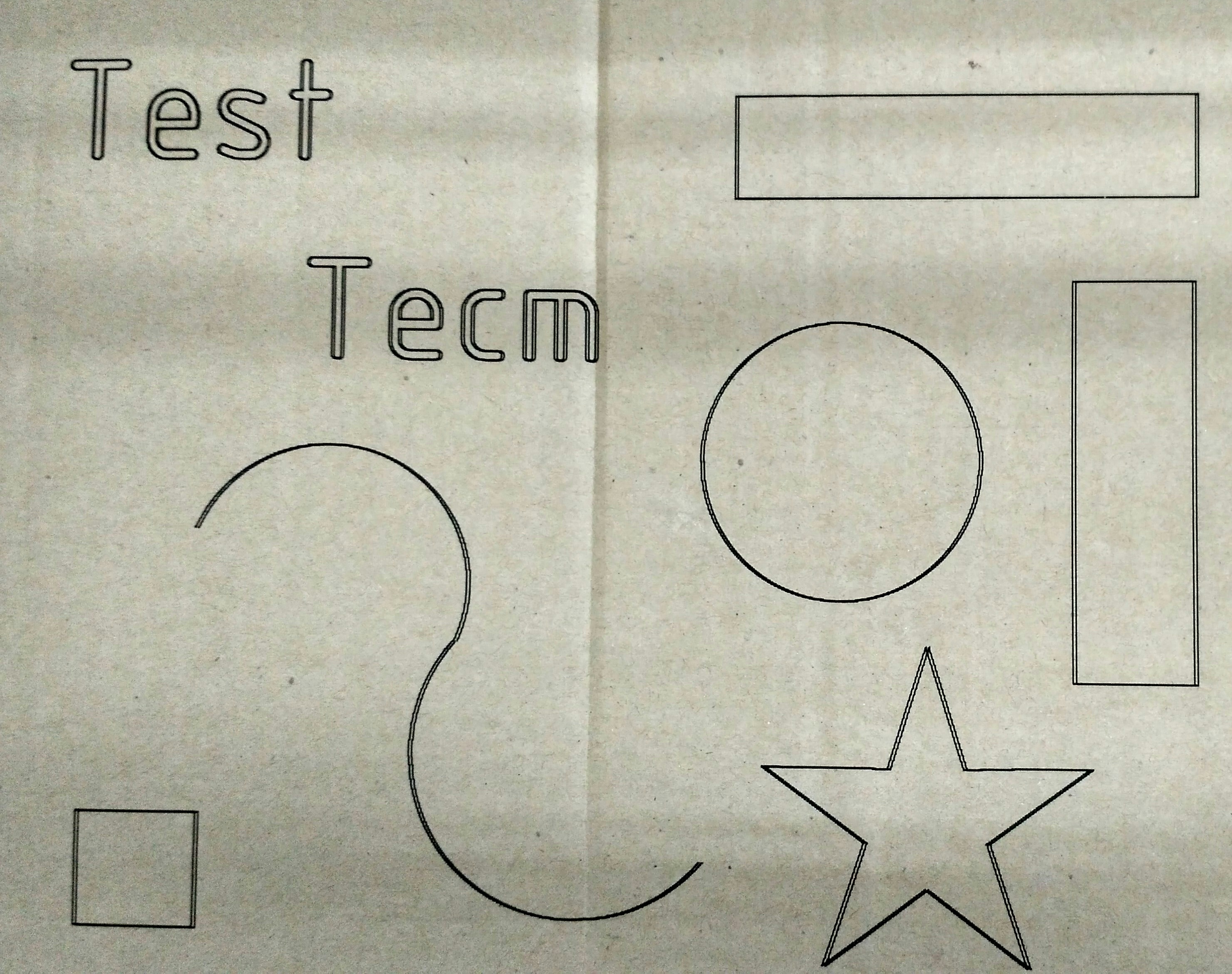

4arus писал(а):Подправил постпроцессор под АртСам, в архиве тестовый файл. Прошу проверить. Размер 250х250мм начало верхний левый угол.
Всё нормально, посмотреть можно здесь - https://cloud.mail.ru/public/3Bjd/jKH9tAcAj , второй проход был задуман так?

P.S. В конвертере также можно открыть HPGL файл из CorelDRAW или Inkscape, только нужно правильно сохранить.

4arus

Andrey_Pavkin писал(а):второй проход был задуман так?
Да в свойствах инструмента было прописано, что бы проверить кинематику.

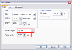

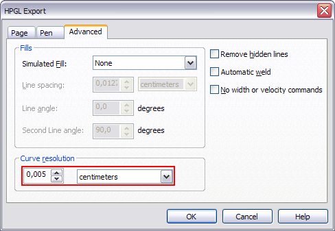

Andrey_Pavkin писал(а):Если можно по подробнее...
Экспорт в HPGL на примере CorelDRAW:
1.png (8997 просмотров) <a class='original' href='./download/file.php?id=117580&mode=view' target=_blank>Загрузить оригинал (33.08 КБ)</a>
1. Выставить начало координат левый верхний угол, в CorelDRAW началом координат будет левый верхний угол страницы.
2. Указать сколько у вас шагов на дюйм. Просто умножить шагов/мм на 25,4. В данном примере 160 шагов/мм.
2.png (8997 просмотров) <a class='original' href='./download/file.php?id=117581&mode=view' target=_blank>Загрузить оригинал (35.19 КБ)</a>
3. Указать разрешение кривой 0,005 сантиметров - для того, чтобы круг был круглым, а не многоугольником.

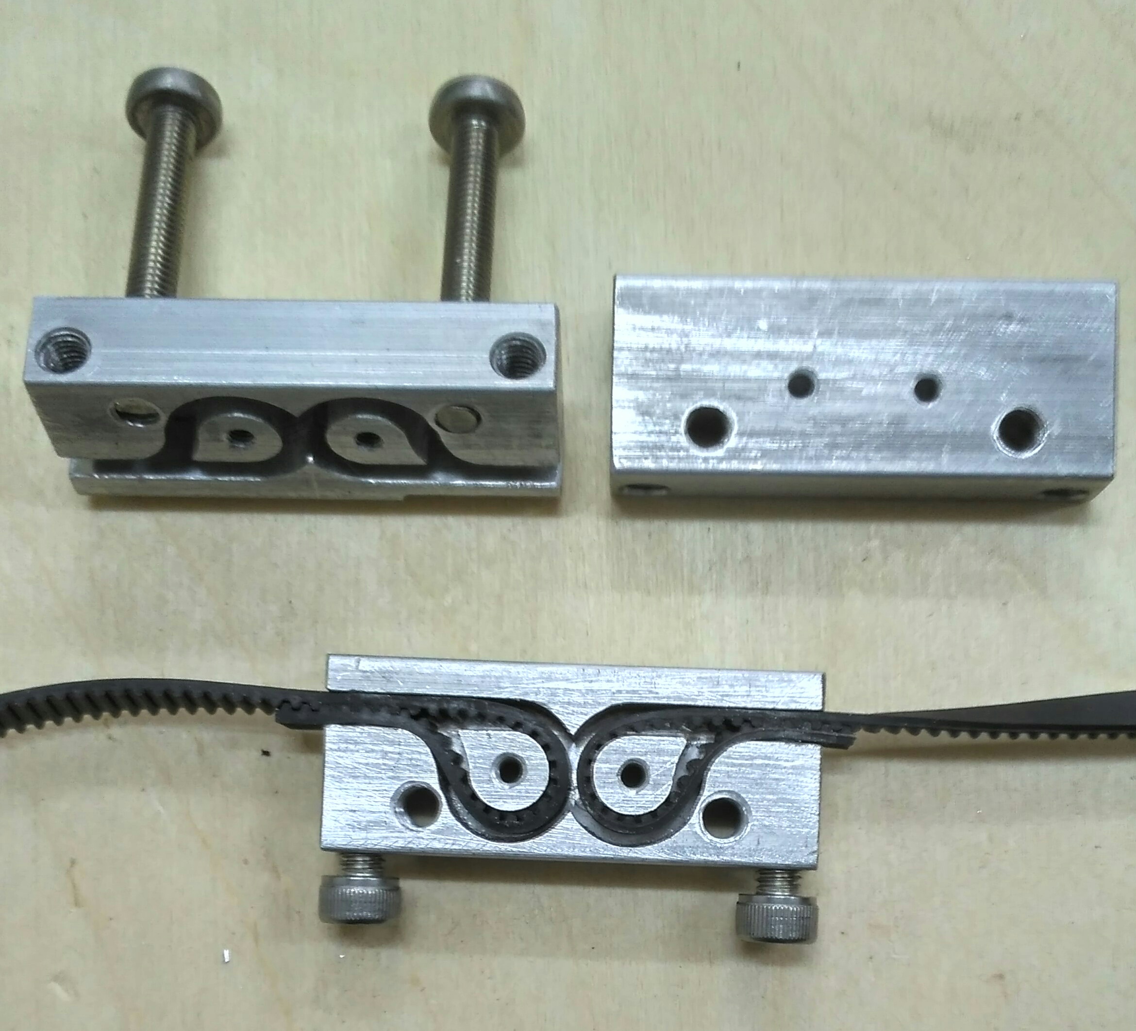

Вот такое крепление для ремня получилось , может пригодится кому:
IMG_20170806_163024.jpg (8988 просмотров) <a class='original' href='./download/file.php?id=117583&mode=view' target=_blank>Загрузить оригинал (828.98 КБ)</a>

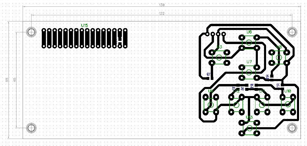

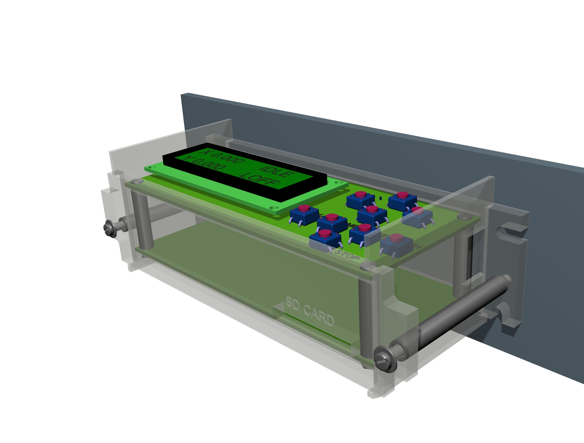

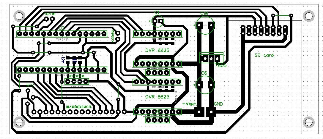

сделал ещё вариант платы под контроллер питание +5В берется с питания двигателей, получено через стабилизатор 7805, оставил место под небольшой теплоотвод, так же проработал простой корпус из 4х деталей , детали корпуса скрепляются стяжными винтами через упорные втулки, винты вкручиваются в деталь из 5мм акрила в котором нарезана резьба М4.
Платы держатся в пазах профрезерованых в 5мм акриле, в боковых деталях пазов нет, глубина пазов 1.5-2мм, ширина 2.2мм.
Платы отличаются от тех что выложил козёл, отличие в расстоянии между отверстиями в платах ( 45мм вместо 47мм. )
корпус 7805 L.jpg (8913 просмотров) <a class='original' href='./download/file.php?id=117612&mode=view' target=_blank>Загрузить оригинал (504.85 КБ)</a>
кнопки пульта вар2.zip
(12.46 КБ) 856 скачиваний
плата основная низ 7805.zip
(12.03 КБ) 883 скачивания
чертежи корпуса DWG.zip
(108.93 КБ) 760 скачиваний
плата низ.jpg (8908 просмотров) <a class='original' href='./download/file.php?id=117619&mode=view' target=_blank>Загрузить оригинал (171.98 КБ)</a>
пллата пульта.jpg (8908 просмотров) <a class='original' href='./download/file.php?id=117620&mode=view' target=_blank>Загрузить оригинал (148.14 КБ)</a>
