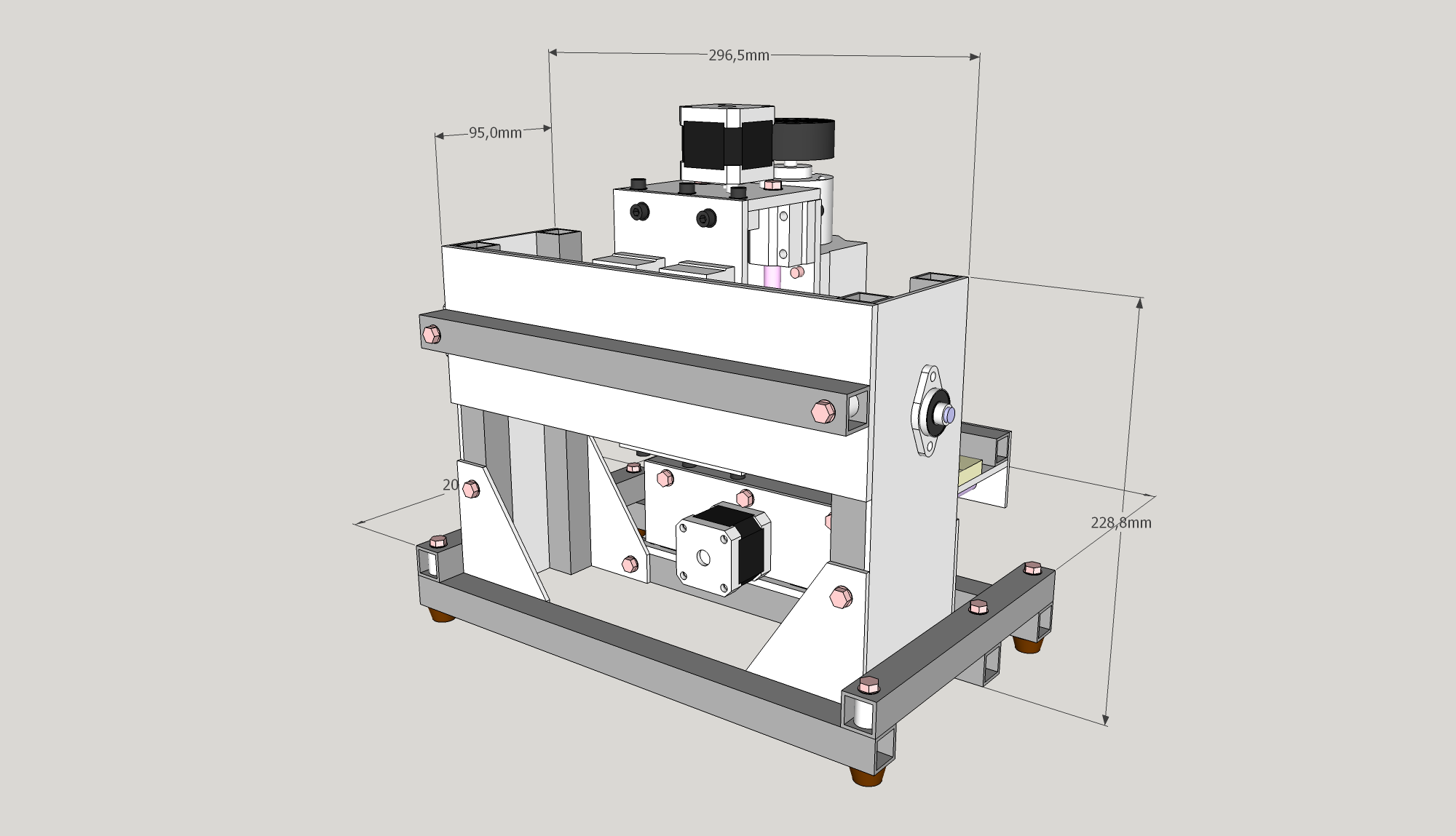

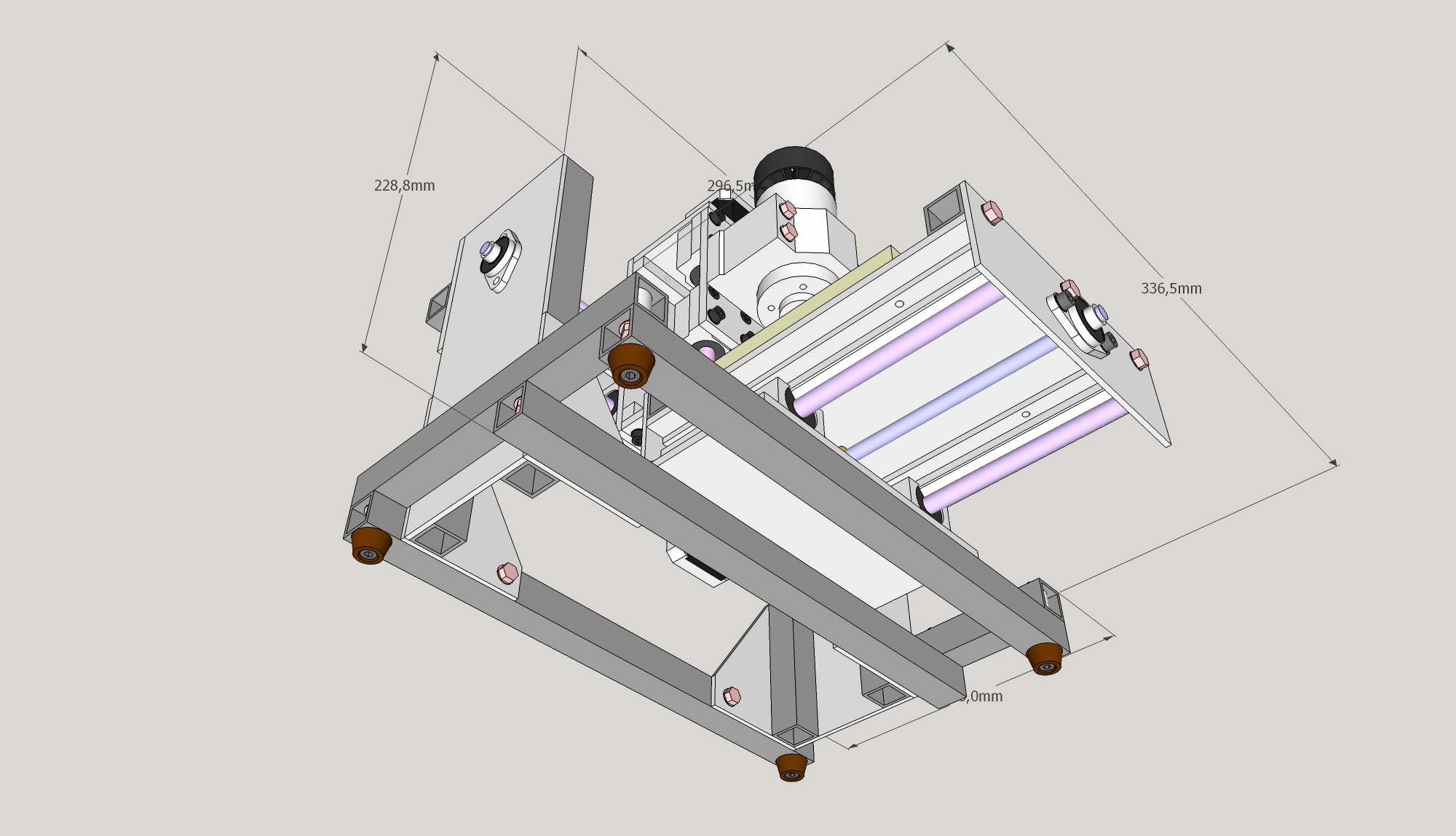

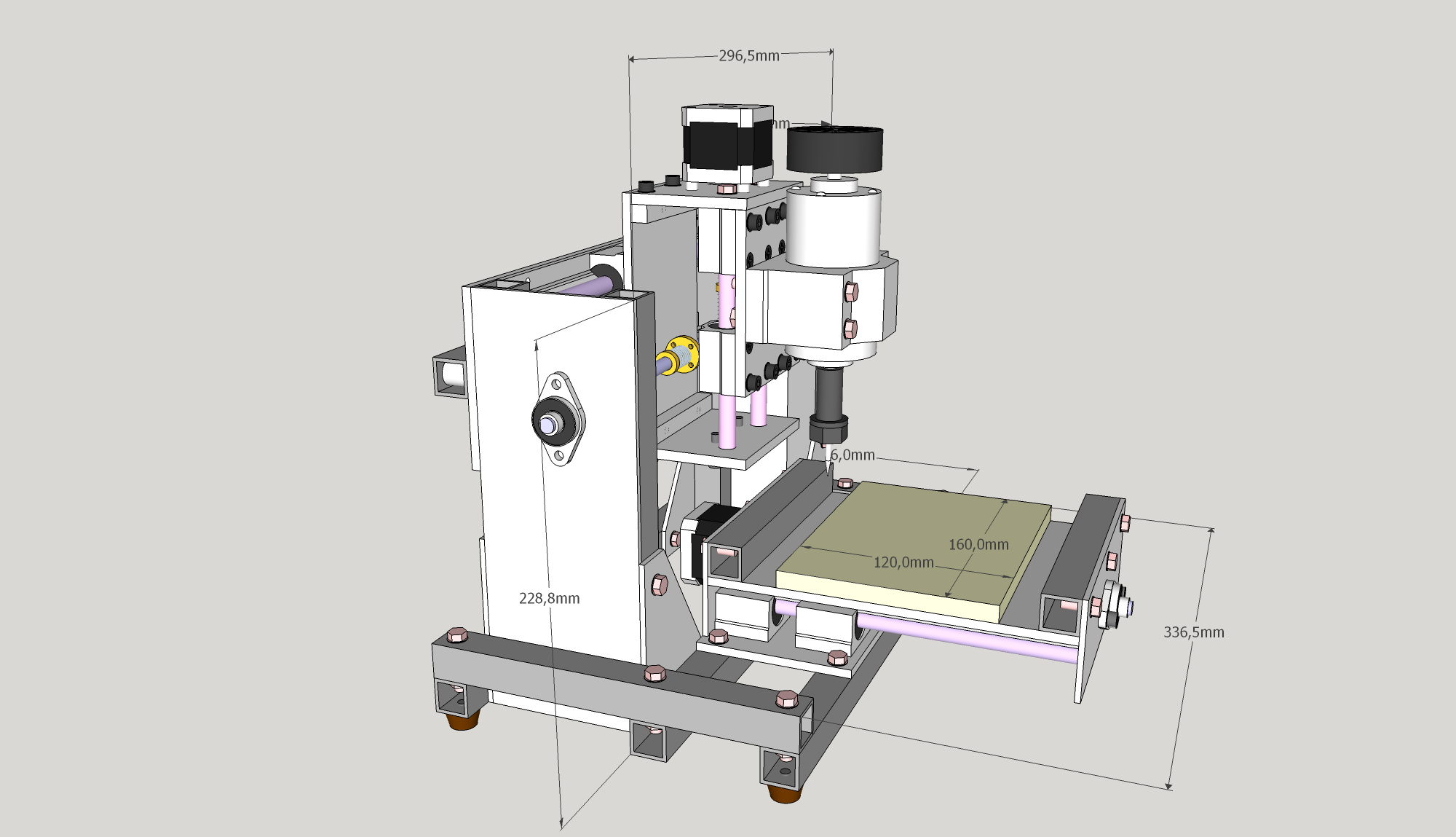

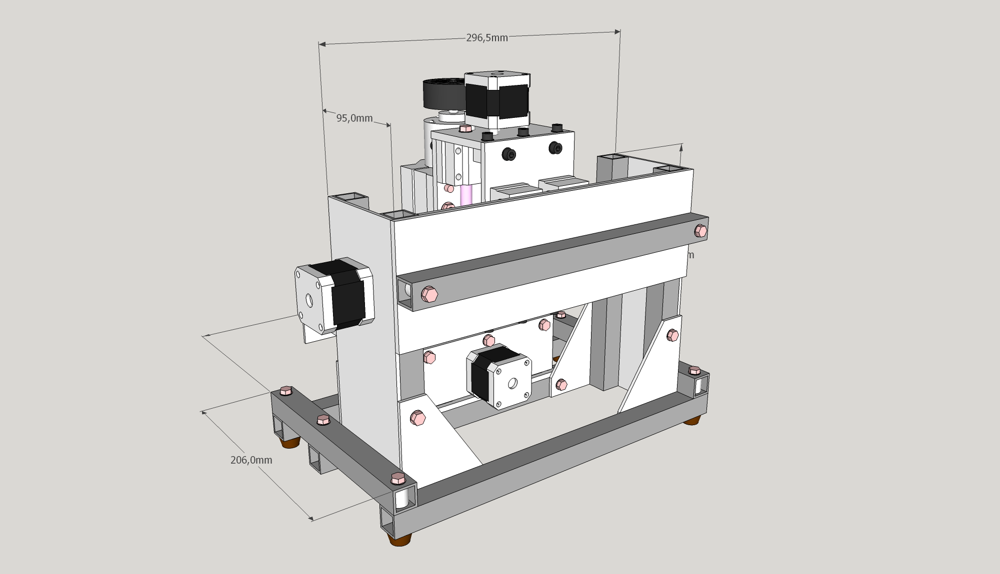

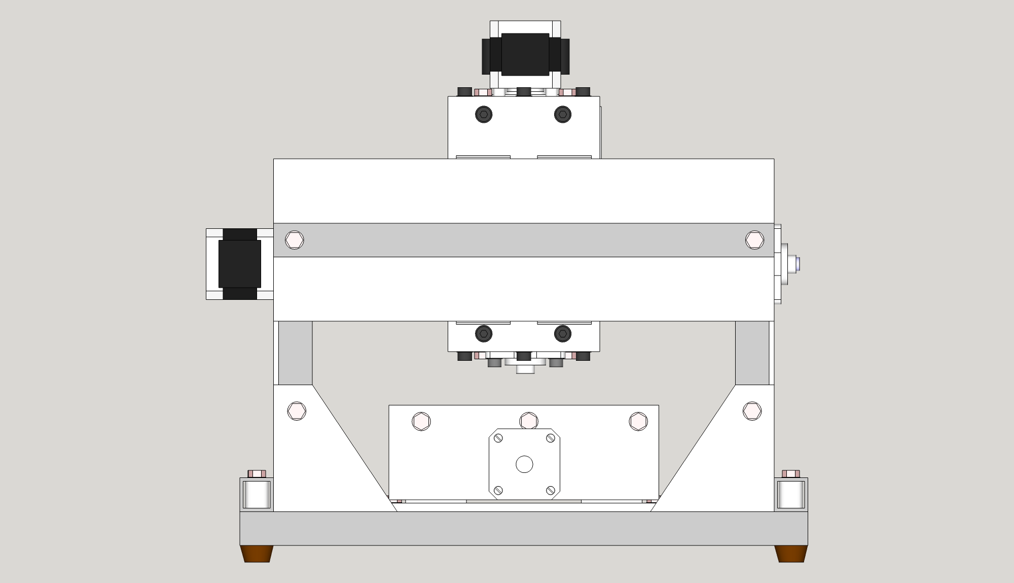

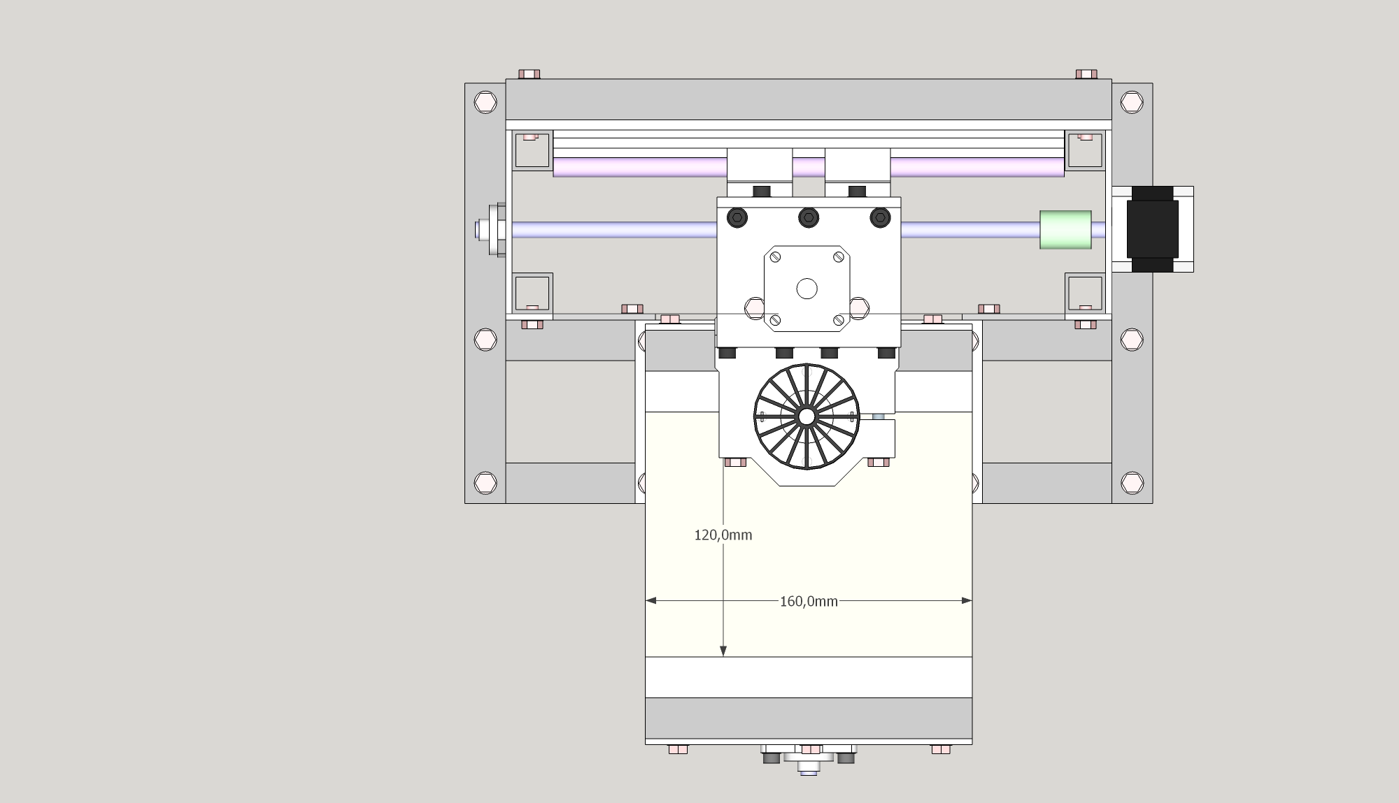

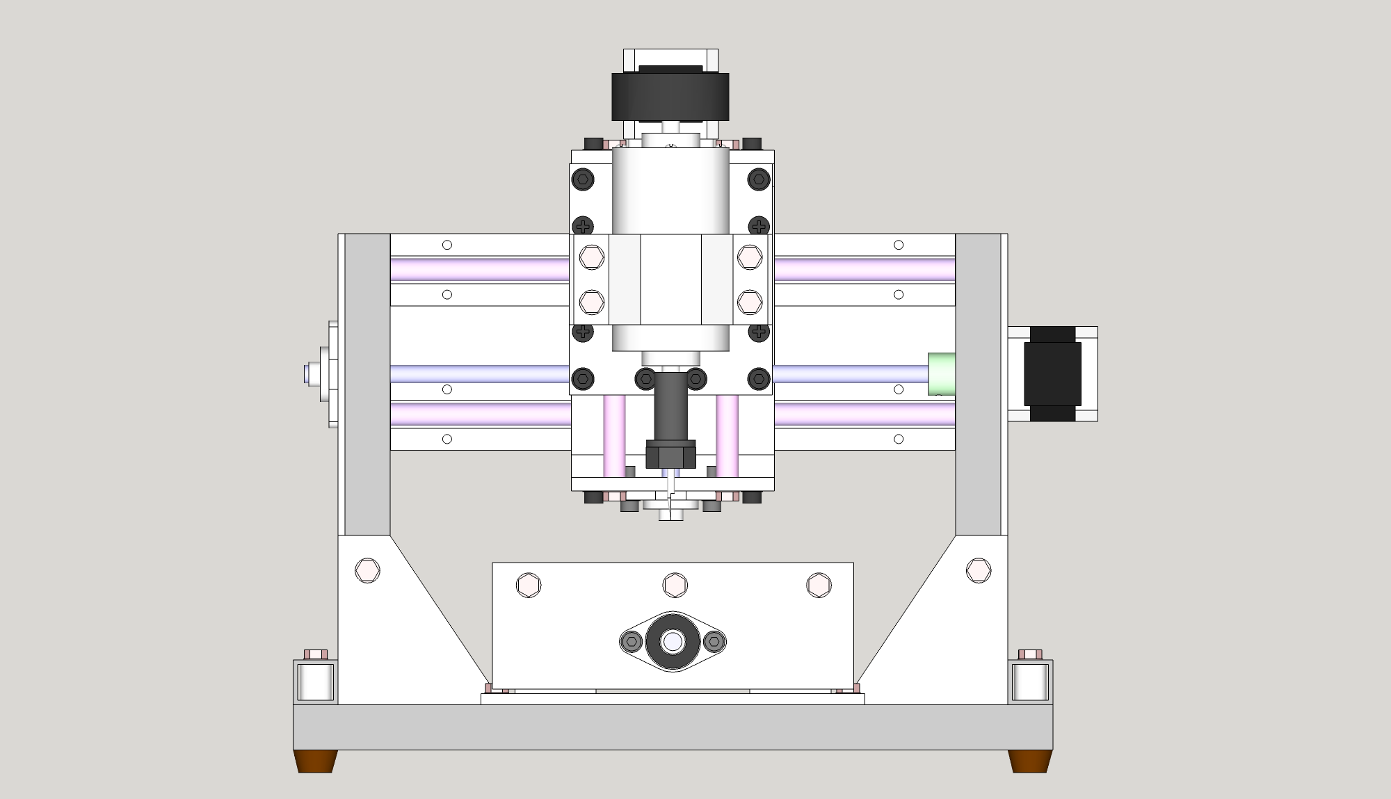

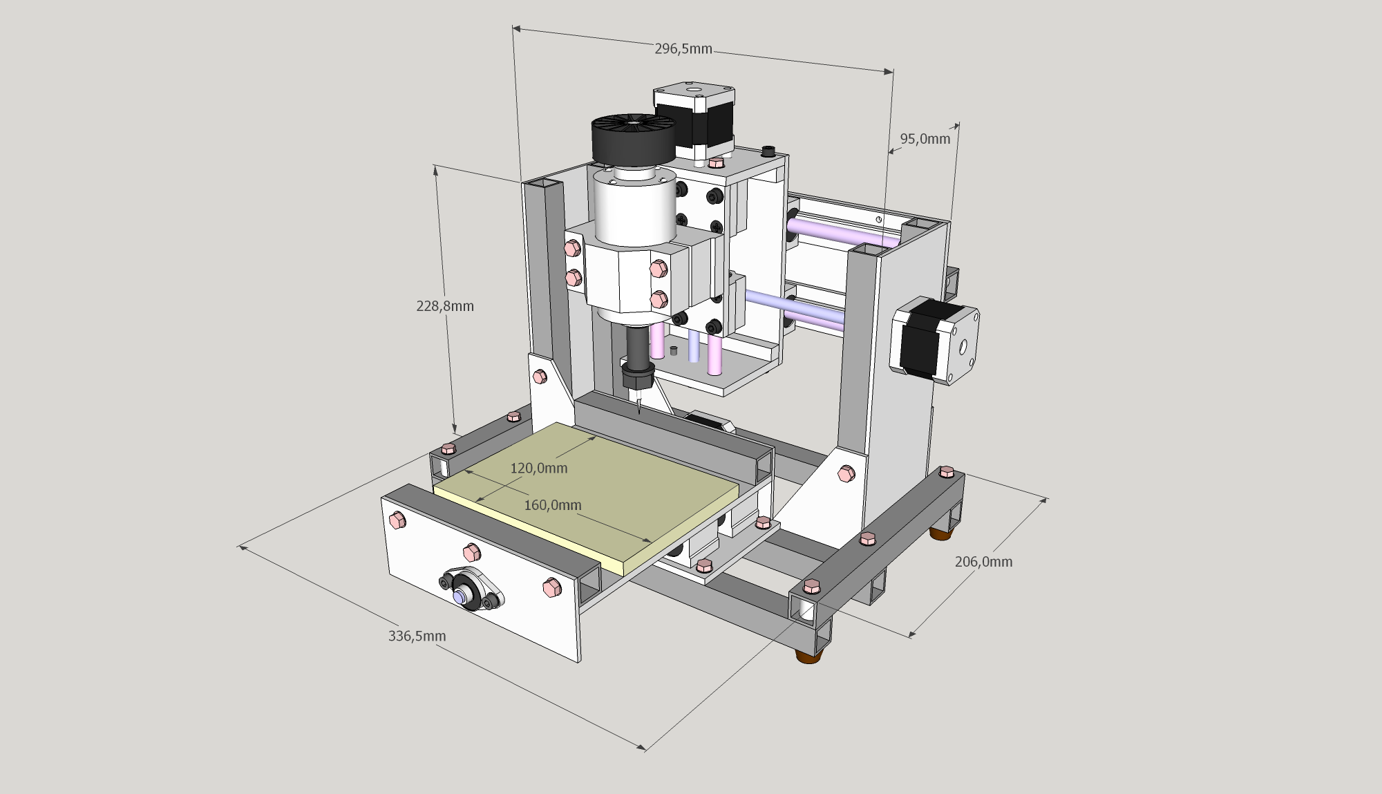

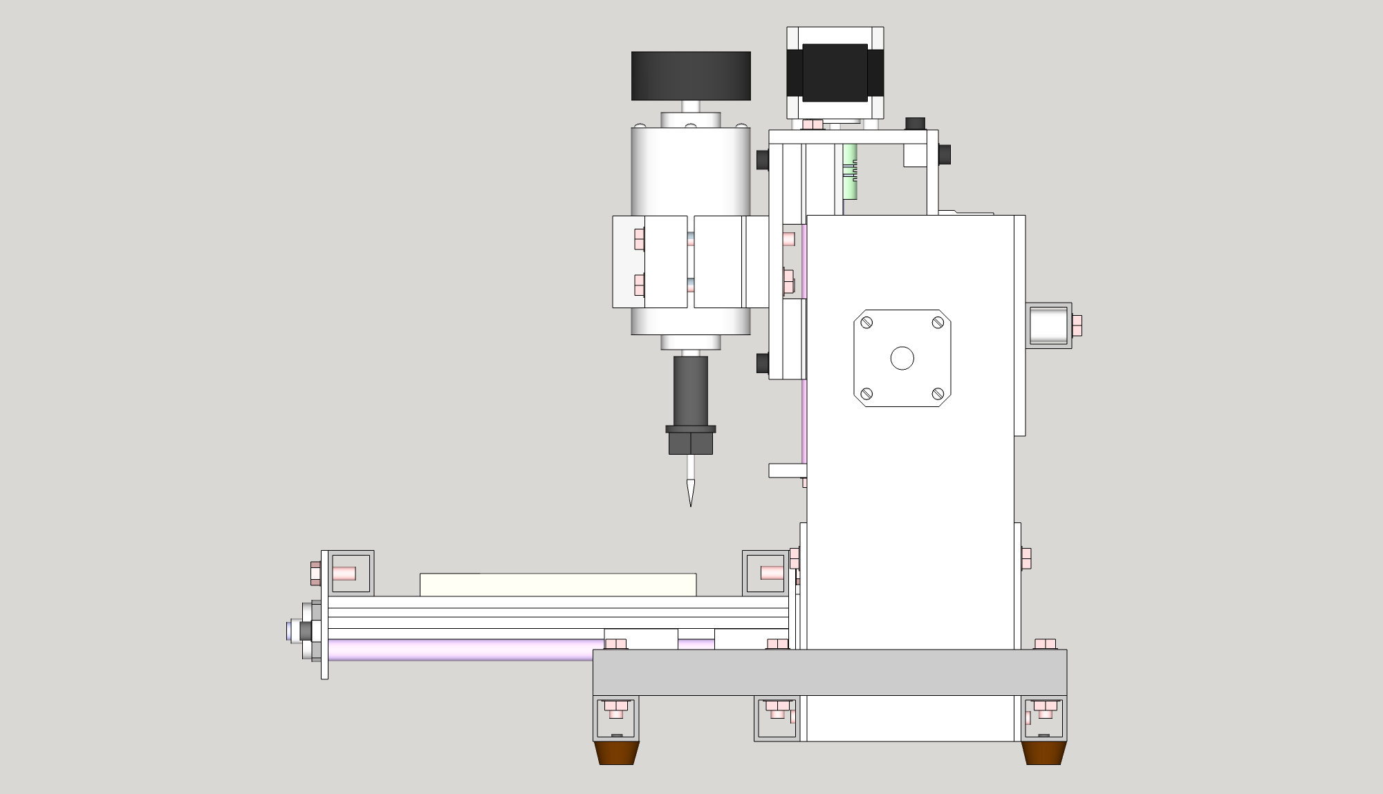

Третья реинкарнация. Теперь 160x120x30
Сообщение Shkryab »
Знаете, в старые времена был такой анекдот: "Товарищи, вы будете смеяться, но у нас опять траур..."
Так вот, вы будете смеяться, но я снова переделал свой эскиз. Прошлый мне уже почти нравился, но что-то снова зудит. Посмотрите опытным взглядом на следующий вариант.
Поле почти как у прошлого -- 160x120 (чуть больше), направляющие такие же -- 200 и 250, диаметром 10мм. Ходовые винты T8. В целом -- очень похоже.
Так как это не законченный проект, а просто набросок, кое-какие крепёжные элементы не показаны, но по-моему и так всё понятно.
Народ, потратьте, пожалуйста, несколько минут, посмотрите мои кроки и выскажите мнение. Рисовать дальше этот вариант или делать прошлый?
Спасибо.
cnc04-1-1.png (2488 просмотров) <a class='original' href='./download/file.php?id=115843&mode=view' target=_blank>Загрузить оригинал (130.96 КБ)</a>
cnc04-1-2.png (2488 просмотров) <a class='original' href='./download/file.php?id=115842&mode=view' target=_blank>Загрузить оригинал (96.83 КБ)</a>
cnc04-1-3.png (2488 просмотров) <a class='original' href='./download/file.php?id=115841&mode=view' target=_blank>Загрузить оригинал (96.32 КБ)</a>
cnc04-1-4.png (2488 просмотров) <a class='original' href='./download/file.php?id=115840&mode=view' target=_blank>Загрузить оригинал (119.79 КБ)</a>
cnc04-1-5.png (2488 просмотров) <a class='original' href='./download/file.php?id=115839&mode=view' target=_blank>Загрузить оригинал (179.28 КБ)</a>
cnc04-1-6.png (2488 просмотров) <a class='original' href='./download/file.php?id=115838&mode=view' target=_blank>Загрузить оригинал (42.09 КБ)</a>
cnc04-1-7.png (2488 просмотров) <a class='original' href='./download/file.php?id=115837&mode=view' target=_blank>Загрузить оригинал (44.23 КБ)</a>
cnc04-1-8.png (2488 просмотров) <a class='original' href='./download/file.php?id=115836&mode=view' target=_blank>Загрузить оригинал (29.81 КБ)</a>
cnc04-1-9.png (2488 просмотров) <a class='original' href='./download/file.php?id=115835&mode=view' target=_blank>Загрузить оригинал (32.64 КБ)</a>

Re: Станочек для печатных плат. 150x190мм. Прошу критики
Прошлый будет получше.
Сообщение FL@gMan »
Shkryab писал(а):Так вот, вы будете смеяться, но я снова переделал свой эскиз.
Зачем?
Мне предыдущий пока тоже больше нравится.
Может прокомментируете сами, плюсы данной конструкции?
Сообщения: 2096
Я вижу пока только минусы по сравнению с прошлой версией. Стол в данном случае не спасет обратная схема - хотя опоры и находятся под зоной реза в центре стола будет неслабый прогиб под весом конструкции который будет явно больше веса классической схемы. Могу ошибаться, но габариты самого станка будут больше и тяжелее будет. Ну и жесткость конструкции будет уступать предыдущей версии.
Сообщение Shkryab »
Спасибо за ответы. Я рад был бы сам нарисовать эпюры сил и посчитать жёсткость, но увы -- учили меня сосем другому да и по работе за всю жизнь я с механикой не сталкивался. Рисую исходя из здравого смысла и бытового опыта. Поэтому и спрашиваю советов у людей, собаку съевших в этой теме.
nevkon писал(а):Я вижу пока только минусы по сравнению с прошлой версией. Стол в данном случае не спасет обратная схема - хотя опоры и находятся под зоной реза в центре стола будет неслабый прогиб под весом конструкции который будет явно больше веса классической схемы.
Ну, у прошлого варианта станка тоже рельсы со стороны столика, а вылет там ещё больше. Тут ход 120 мм, а в прошлой схеме -- 160мм. Здравый смысл мне подсказывает что прогиб в новой конструкции под собственным весом будем меньше. К тому же здесь изгиб идёт на каретки только по оси Y, а в той конструкции -- и по X и по Y.
nevkon писал(а): Могу ошибаться, но габариты самого станка будут больше и тяжелее будет.
Старая: 250x355x310, новая: 206x336x229
nevkon писал(а): Ну и жесткость конструкции будет уступать предыдущей версии.
Ну, тут прокомментировать не могу, за отсутствием соответствующих знаний и опыта. Но что-то мне подсказывает... ;)
Сообщение Shkryab »
FL@gMan писал(а):Может прокомментируете сами, плюсы данной конструкции?
Эх... Если бы у меня было достаточно знаний и опыта -- нарисовал бы идеальную конструкцию и не спрашивал бы советов у общественности. А так... Навскидку: больше рабочее поле при меньшем габарите по всем трём измерениям; нет деталей сложной формы -- легче изготавливать; ну и жёсткость, вестимо. Но это, правда, спорно.
Сообщения: 2096
По столу да, был не прав - показалось что на висячих валах.

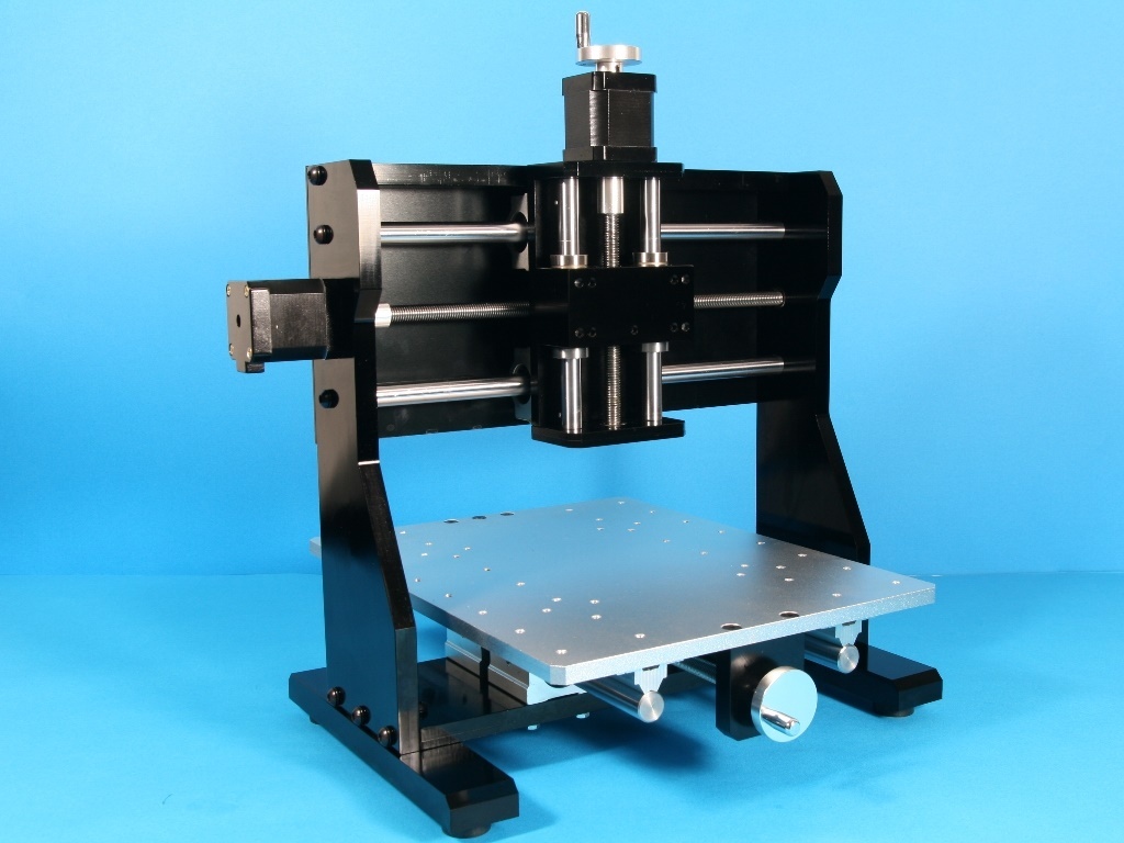

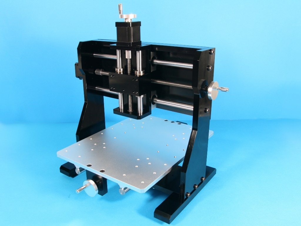

Похож?
Ссылка на Алика https://ru.aliexpress.com/item/3020CNC- ... 9ac3d95ec7
Из того, что сразу в глаза бросается, так это неправильное расположение подшипников стола и слишком длинный сам стол. А у вас правильно, - центр прямоугольника из подшипников стола пересекает ось шпинделя. И концепция супер, я считаю, именно с точки зрения габаритов. И мусор на винты и направляющие не попадает. И стол можно соорудить больше по желанию, как опция. Один портал + два стола), и менять их при необходимости. И главное, в полочку станок весом не более пятнадцати кило, убирается бочком, а не тылом. А доп. стол ждет своего часа вертикально за шкафом :D
cnc1.jpg (2319 просмотров) <a class='original' href='./download/file.php?id=116072&mode=view' target=_blank>Загрузить оригинал (160.28 КБ)</a>
cnc2.jpg (2319 просмотров) <a class='original' href='./download/file.php?id=116073&mode=view' target=_blank>Загрузить оригинал (172.71 КБ)</a>
Lafayette
Сообщения: 3349
Репутация: 445
Сообщение Lafayette »
Kuzja писал(а): Из того, что сразу в глаза бросается, так это неправильное расположение подшипников стола и слишком длинный сам стол. А у вас правильно, - центр прямоугольника из подшипников стола пересекает ось шпинделя. И концепция супер, я считаю, именно с точки зрения габаритов. И мусор на винты и направляющие не попадает. И стол можно соорудить больше по желанию, как опция. Один портал + два стола), и менять их при необходимости. И главное, в полочку станок весом не более пятнадцати кило, убирается бочком, а не тылом. А доп. стол ждет своего часа вертикально за шкафом :D
Кто сказал что расположение не правильное?
Наоборот, максимальная жёсткость всегда в зоне реза.
Ко второму столу и доп. балку по жёстче и доп движки помощнее :D

Сообщение Kuzja »
Lafayette писал(а): Кто сказал что расположение не правильное?
Я сказал). Это применительно к моим картинкам, а у автора - правильное, написал же. А сюда сейчас заглянул, чтобы добавить про постоянную максимальную жесткость в зоне реза :hehehe: Чего нет у станков с подвижным порталом, при той же площади обработки.
Доп. балка и уголки у автора уже есть, чего нет у алика. А на второй столик не надо движок помощнее, надо колесики по краям, чтобы станок не кувыркался. :D
Этот концепт всех победит со временем.
