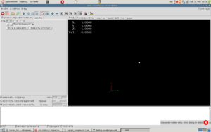

Установка
Для установки в EMC2 версии 2.4 нужны 4 файла:
ngcgui.rar
(38.12 КБ) 1583 скачивания
Положить файлы в папку с конфигурацией станка.
Более удобным будет поместить в отдельную папку,тогда можно их использовать для разных кофигураций.

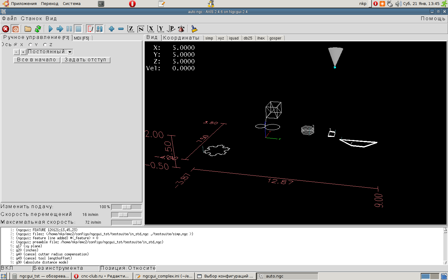

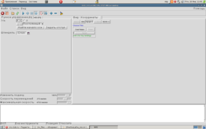

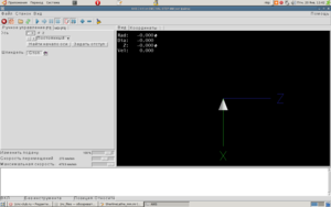

Прописать в ini файле в секции [DISPLAY] пути к этим файлам:
(пример из моего ini файла)
[attachment=10]Screenshot-7.png[/attachment][DISPLAY]
USER_COMMAND_FILE = /home/nkp/emc2/ngcgui/ngcgui_tst/tkapp.py
NGCGUI = /home/nkp/emc2/ngcgui/ngcgui_tst/ngcgui.tcl
TKAPP   = /home/nkp/emc2/ngcgui/ngcgui_tst/ngcgui_app.tcl
TKAPP   = /home/nkp/emc2/ngcgui/ngcgui_tst/ngcgui_ttt.tcl
Обратите внимание: : ngcgui_app.tcl должен предшествовать ngcgui_ttt.tcl

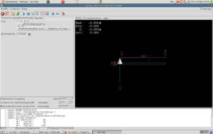

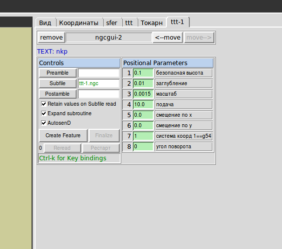

Теперь создаем нашу первую вкладку следующей строкой - пока без названия: Запускаем,проверяем: Настройка
Теперь создаем сам файл подпрограммы для нашей вкладки.
Он должен быть такого вида: имя- имя подпрограммы,имя файла и название нашей вкладки.
тело подпрогр- g-код, который мы напишем.
Назовем файл lathe (пример будет из токарной обработки): Окончание файлов должно быть .ngc
Помещаем наш файл lathe.ngc в папку прописанную в ini [DISPLAY]PROGRAM_PREFIX и прописываем путь к ней там же: Проверяем: Кстати,загружаемый по умолчанию EMC файл можно изменить в ini [DISPLAY]
если прописать так
не загр. ничего.(как на скриншоте выше.)

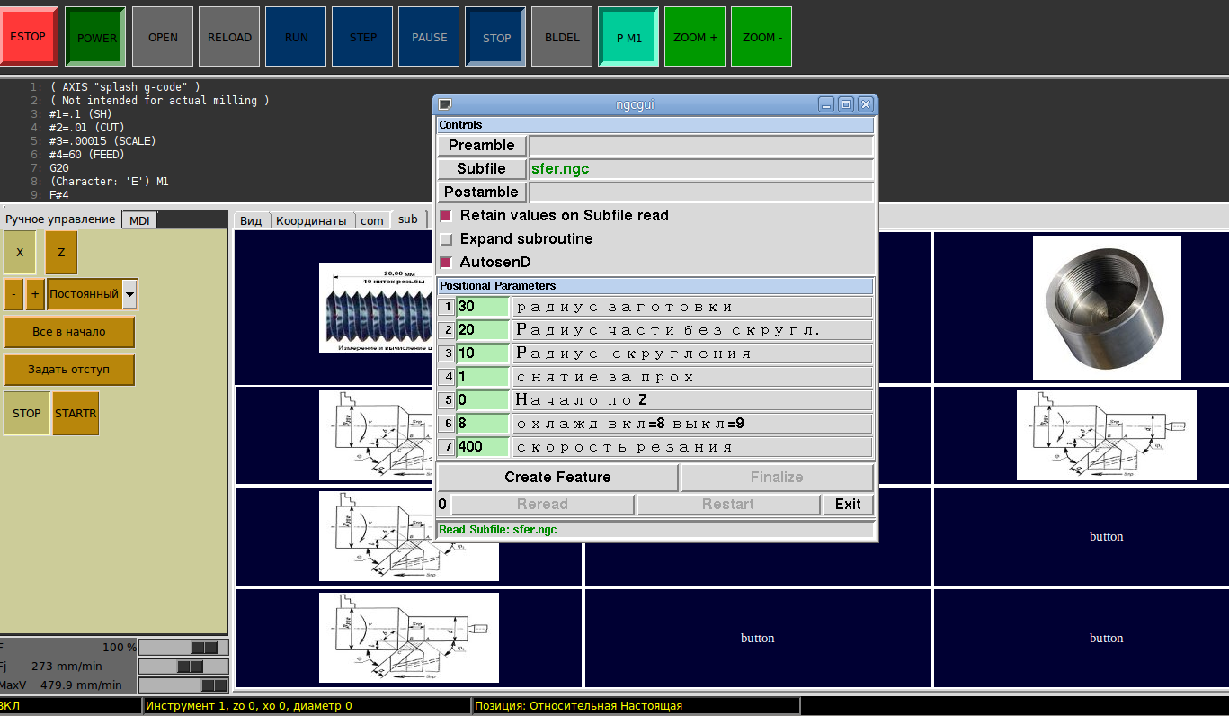

Смотрим: Каждая строка появилась во вкладке с возможностью редактировать данные.
Теперь мы в нашей подпрограмме (в g-коде) можем (и будем) использовать переменные.
Например,вмето T1M6 пишем T#<RToolNumber> M6
После набора инструкций (их может быть до 30) непосредственно сам G-код:

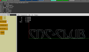

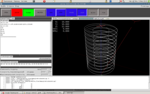

Запускаем,на вкладке нажимаем "Create feature" ,потом "Finalize"
Получаем запрограммированную траекторию: Описание

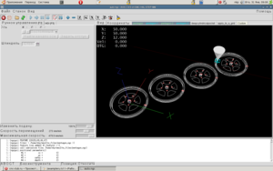

Как объеденить несколько подпрограмм
В программу могут быть объеденены несколько копий как одной подпрограммы, так и разные подпрограммы.
Как это выглядит на практике:
у нас есть 6 вкладок с подпрограммами для фрезерной обработки: Объеденим их все в одну программу. Открываем первую вкладку,корректируем ,если нужно параметры,нажимаем "CreateFeature".
Этим мы передали наши параметры в создаваемый ngcgui файл auto.ngc. Изменим некоторые параметры(например координаты начала обработки) Нажмем еще раз "CreateFeature".В файл auto.ngc передались также и новые параметры.Нажимаем "Finalize"-загружаем готовый файл с двумя подпрограммами: Чтобы объеденить подпрограммы с разных вкладок :
1.Открываем первую вкладку,корректируем ,если нужно параметры,нажимаем "CreateFeature".
2.Переходим на нужную вкладку,корректируем ,если нужно параметры,нажимаем "CreateFeature".
3.Повторяем,если необходимо.
4.Нажимаем "Finalize".
5. Соглашаемся создать из всех вкладок. Удобней объеденять несколько одинаковых контуров так:
1.создаем из требуемой вкладки копию нажатием кнопки "new"
2.нажимаем "Subfile" ,открываем файл(в нашем случае тот же,что и на первой вкладке)
3.повторяем необходимое число раз
4.корректируем параметры для каждой копии
5.объеденяем все,соблюдая нужную нам последовательность обработки. 5. Соглашаемся создать из всех вкладок. Файлы подпрoграмм

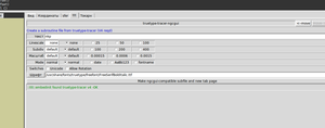

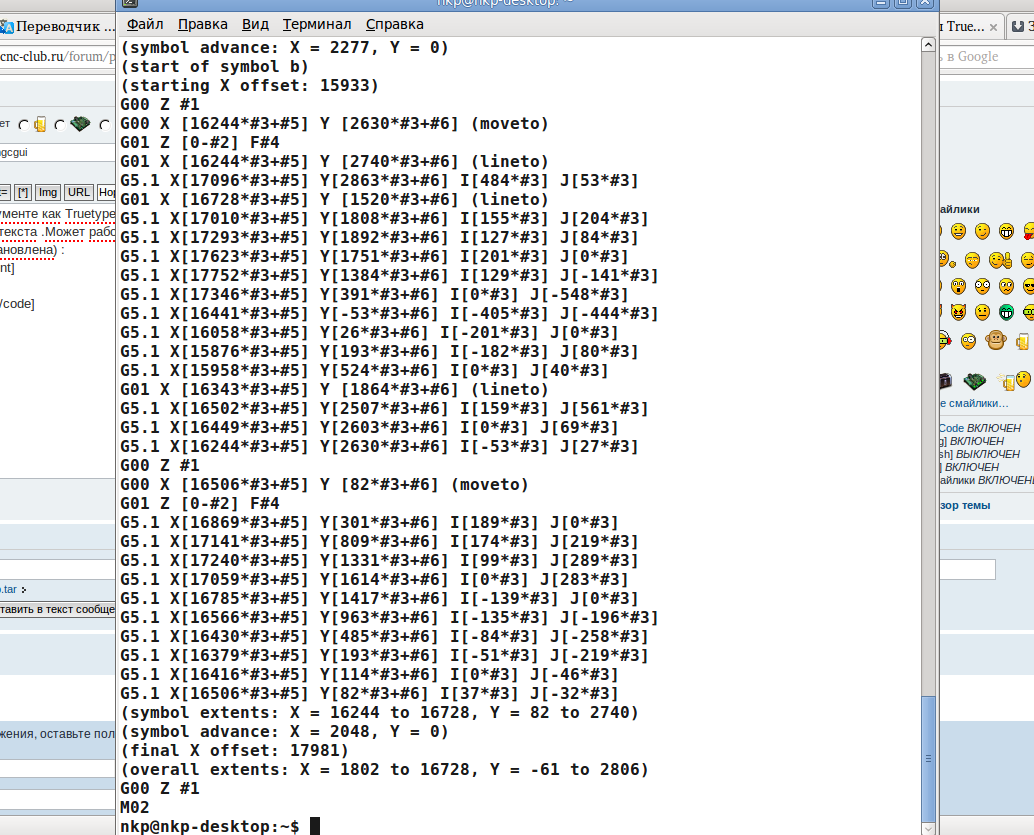

Несколько слов о таком инструменте как Truetype Tracer.
Эта программка выдает G-код текста .Может работать самостоятельно и в виде вкладки Linuxcnc.Рассмотрим оба варианта.
Сама программка (если не установлена) :
deb.tar
(20 КБ) 598 скачиваний
В консоли пишем:
truetype-tracer  CNC-Club
получаем ж-код нашей надписи: добавим вывод кода в файл (в нужную директорию емс) :
truetype-tracer   CNC-CLUB   > /home/nkp/emc2/nc_files/20.ngc

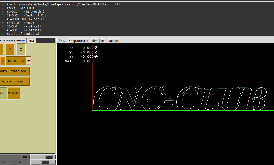

вот теперь мы легко загружаем программу в емс: Изменим внешний вид надписи прописав нужный нам шрифт:
truetype-tracer -f /usr/share/fonts/truetype/FezSSK-Bold.ttf CNC-CLUB   > /home/nkp/emc2/nc_files/20.ngc
смотрим: Здесь общие сведения о шрифтах TrueType .
Большая коллекция шрифтов.

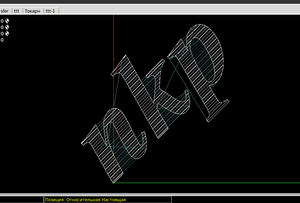

Можно получить на выходе dxf файл,прописав:
truetype-tracer-dxf  NKP  >nkp.dxf
в дом папке смотрим dxf файл: -----------------------------------------------------------------------------------
Теперь сделаем вкладку .
Пропишем в ini файле в секцию [DISPLAY] :
TKAPP             = /home/nkp/cnc/tcl/ngcgui_ttt.tcl
TTT               = truetype-tracer
(путь к файлу пишем свой)
В емс 2.5 файлы содержаться в сборке
Вот тут я заметил (может только у меня), что вкладка truetype-tracer (ttt) не появляетс,если нет хоть одной вкладки ngcgui. Дальше пишем нужный текст, выбираем настройки,ставим галку если нам нужно будет повернуть надпись ,жмем Make.
Открывается стандартная вкладка ngcgui в которой мы можем изменять параметры: После корректировки жмем Создать-завершить :

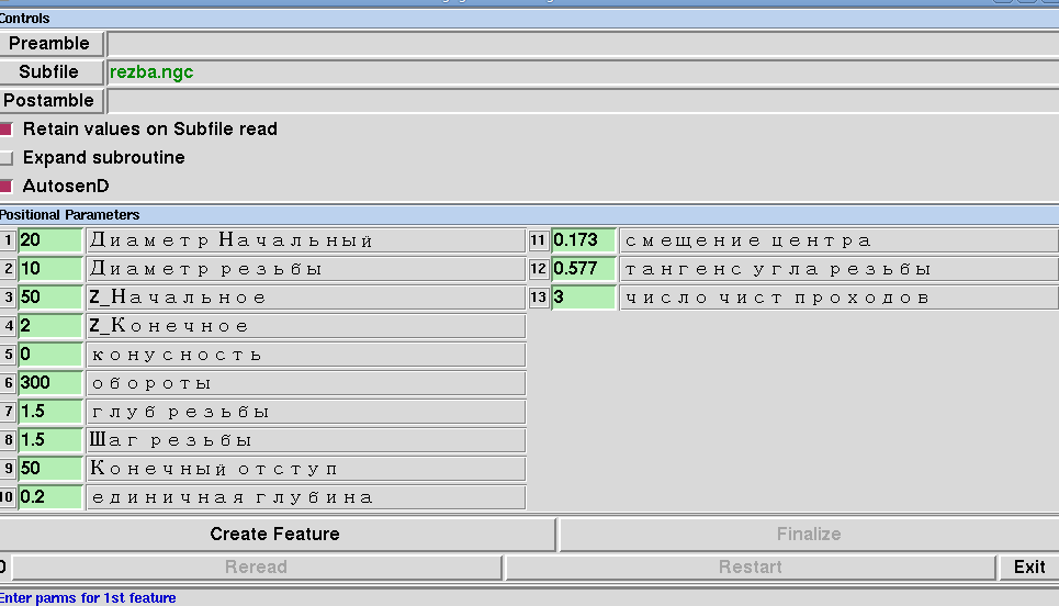

nkp писал(а):Решение ошибки возможности деления на 0 :
o124 if [#10 NE 0]
#<dd>=[360/[#10]]
o124 endif
не получается обойти ошибку деления на ноль
o<rezba> sub
#<Start_Dia> = #1 (=20 Диаметр Начальный)
#<Dia_rezby> = #2 (=10 Диаметр резьбы)
#<Z_Start> = #3 (=50 Z_Начальное)
#<Z_EndOfCut> = #4 (=2 Z_Конечное)
#<conus> = #5 (=0 конусность)
#<SurfSpeed> = #6 (=300 обороты)
#<Depth_Cut> = #7 (=1.5 глуб резьбы)
#<Step> = #8 (=1.5 Шаг резьбы)
#<Kon_otstup> = #9 (=50 Конечный отступ)
#<Step_cut> = #10 (=0.2 единичная глубина)
#<Smeshenee> = #11 (=0.173 смещение центра)
#<tangens> = #12 (=0.577 тангенс угла резьбы)
#<Nproh> = #13 (=3 число чист проходов)
#<nul>=0
G43
G7 G97 S#<SurfSpeed> M3
M8
G0 X#<Start_Dia> Z#<Z_Start>
#<Current_Dia>=#<Dia_rezby>
#<cotangens>=[1/#<tangens>] - на эту строку ругается типа деление на 0
o<rezba> endsub
#<cotangens>=[1/[#12]] - даже так не хочет
Если делить на какой нибудь параметр - сразу грит деление на 0
Просто стандартный цикл G76 режет резьбу по центру - а это ужасно! Так резцов не напасёшься :)

Так пробовал:
o<rezba> sub
#<nul>=0
G43
M8
o124 if [#<tangens> NE 0]
o124 endif
o<rezba> endsub
T00T
Сообщения: 742
Зарегистрирован: 16 дек 2011, 12:07
Репутация: 100
Re: ngcgui
Сообщение T00T »
Попробую, щас :)
Ура... работает!!
Последний раз редактировалось T00T 06 авг 2012, 21:58, всего редактировалось 1 раз.
