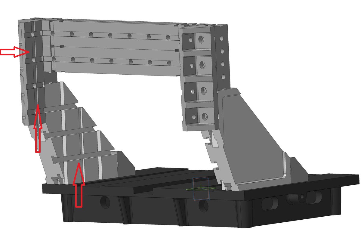

Lafayette писал(а):Конечно учёл, поэтому и поставил уголки чтобы была возможность добавить планку по необходимости
куда тут надоможно прикручивать усилители? http://www.cnc-club.ru/forum/download/f ... =view&mt=1

Вот сюда
Сборка.jpg (2624 просмотра) <a class='original' href='./download/file.php?id=105162&mode=view' target=_blank>Загрузить оригинал (102.59 КБ)</a>
Re: Портальник по металлу (дубль 2)
Балку спасет как минимум такаяже плита прикрученая сзади на всю длинну .

frezeryga писал(а):Балку спасет как минимум такаяже плита прикрученая сзади на всю длинну .
Не понимаю, Вы только говорите, жесткости мало, коромысло, спасёт только плита, что-то я не замечал на Ваших станках массивных балок.
Мне не нужно с калёной стали за проход по 5 мм снимать.
Вы посчитали что спасёт плита или это из серии я так думаю.
Балки на моих станках соотвецтвуют всему остальному. В вашем случае имеем станину из плиты это намек на жесткость. А далее имеем огромную высоту по Z 200-250мм тоесть огромные рычаги воздействия на балку и большой вылет оси Z. Если очень нужна такая высота то чтобы получить хоть какуюто приемлимую для работы с металлом жесткость нужно делать мясистую балку и мясистую Z. А в данном виде этот с виду монументальный чугуньевый станок по жесткости хуже моих из говнопрофиля.

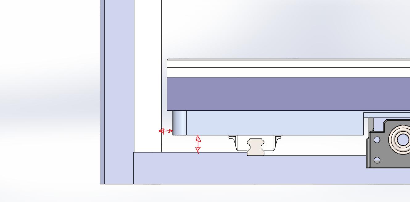

Михаил, какой у вас спроектирован зазор между стойкой и подвижным столиком?
А также между столиком и станиной?

Сообщение Lafayette »
frezeryga писал(а):Балки на моих станках соотвецтвуют всему остальному. В вашем случае имеем станину из плиты это намек на жесткость. А далее имеем огромную высоту по Z 200-250мм тоесть огромные рычаги воздействия на балку и большой вылет оси Z. Если очень нужна такая высота то чтобы получить хоть какуюто приемлимую для работы с металлом жесткость нужно делать мясистую балку и мясистую Z. А в данном виде этот с виду монументальный чугуньевый станок по жесткости хуже моих из говнопрофиля.
Не соглашусь с Вами, При тех нуждах обработки что мне нужны рычаг по Z будет минимален не считая боковин самого портала, на них можно спокойно поставить угловую плиту. Я не буду обрабатывать детали на всём вылете оси Z.
Udjin писал(а):Михаил, какой у вас спроектирован зазор между стойкой и подвижным столиком?
Можете на картинке ткнуть, не могу понять от какой поверхности стола отталкнуться.

Сообщение Udjin »
Lafayette писал(а):Можете на картинке ткнуть, не могу понять от какой поверхности стола отталкнуться.
Я на своём проекте, так будет быстрее.
quest.jpg (2599 просмотров) <a class='original' href='./download/file.php?id=105175&mode=view' target=_blank>Загрузить оригинал (42.47 КБ)</a>

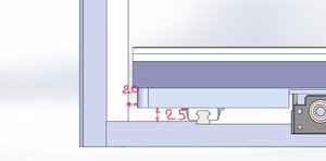

Указал
quest.jpg (2590 просмотров) <a class='original' href='./download/file.php?id=105178&mode=view' target=_blank>Загрузить оригинал (61.53 КБ)</a>
