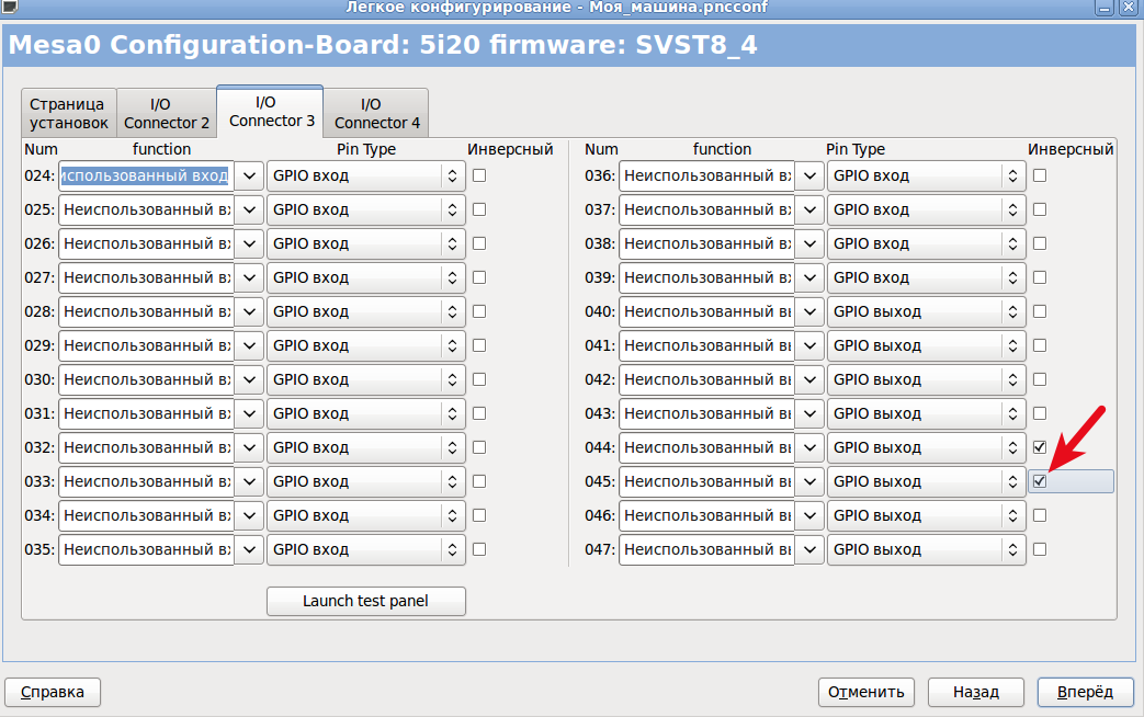

Тут новая беда...Пришла плата с релюхами такая http://www.ebay.com/itm/330582610619?ss ... 1439.l2649 и управляется она по низкому уровню, т.е. соотв. пин замыкаешь на землю и релюха включается. Думал прицепить к 7i42, но чего-то не получается. На пинах постоянно 5В висит. По умолчанию in=true, in_not=false, out=false. Замыкаем пин на землю и имеем in=false, in_not=true, out=false. Подаем на пин команду out=true и ничего не меняется, на пине 5В висит и всё. Может я чего-то не понимаю, но как использовать out=true в случае, если в системе ничего не меняется?
Сообщения: 22776
Re: Модернизация 6720вф2
Может пин в режим output перевести?
Сообщения: 8340
Репутация: 1589
Сообщение nkp »
это не поможет
# setp parport.0.pin-01-out-invert 1 #----------------Если вы хотите, чтобы был активный низкий уровень для этого вывода, инвертировать так
или
http://www.linuxcnc.org/docview/2.5/htm ... not.9.html
Сообщения: 22776
у него не парпорт, а меса и насколько я понимаю пин GPIO.
Кстати, действительно, какой адрес пина?
Milk
Сообщения: 212
Зарегистрирован: 05 июл 2011, 15:09
Сообщение Milk »
hm2_5i20.0.gpio.48
Вроде так. У меня впечатление, что у 7i37 по этой же причине выходы не работают...
А как посмотреть какие пины уже инвертированы, а какие нет и вообще как и что?
Пин переводится в режим output? Как?
Сообщения: 8340

Milk писал(а):Пин переводится в режим output? Как?
setp hm2_5i20.0.gpio.48.is_output 1
есть еще режим opendrain, открытый коллектор кажется, но я в электронике не гу-гу и не знаю что это такое.
http://linuxcnc.org/docview/devel/html/ ... html#_gpio

Ну вот, получилось!!! Менял настройки в pncconf и проверял в EMC.
Получилось так
# --- COOLANT-FLOOD ---
setp hm2_5i20.0.gpio.048.is_output true
setp hm2_5i20.0.gpio.048.invert_output true
net coolant-flood => hm2_5i20.0.gpio.048.out
И всё пошло - на 7i42 по команде пин с 5В уходит на gnd.
При таких же настройках заработали выходы на 7i37.
Однако в "программке" не заработали
