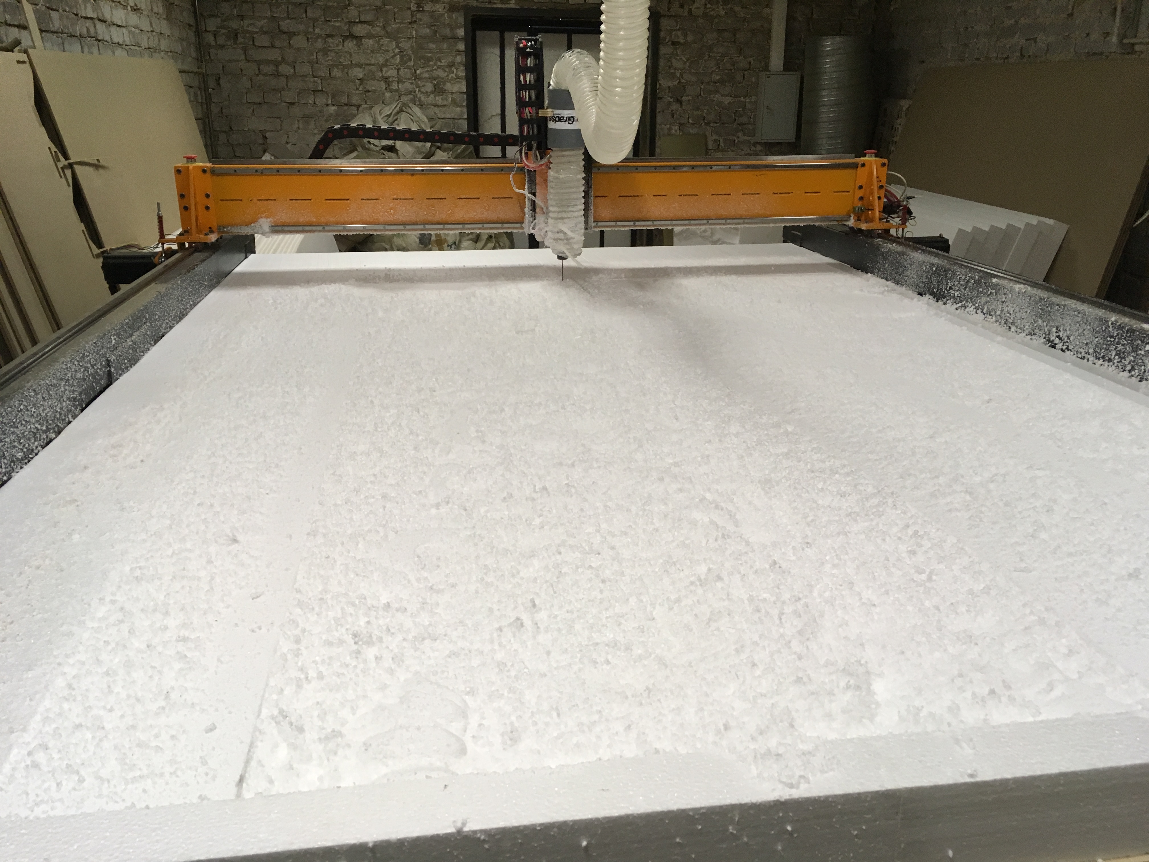

Если бы балку делал из Алюминия то и z ку тоже из алюминия. Хотя даже стальная балка носится в рабочем режиме очень бодро. 20м мин легко. Рабочее оставил 16м минуту. На моторах токи стоят 50% от максималки. Горячий только по z. Но он самый нагруженный и самый милиписька ) короче алюминий бы начал делать только ради удовлетворения своей хотелки. Стальная шляпа которая нагромождена тут работает на все свои деньги.

Ночью фрезеруем пенопласт по 15 часов. Днём 8 часов пилим фанеру 24-28 и мдф 6-10

not4u писал(а):Ночью фрезеруем пенопласт по 15 часов. Днём 8 часов пилим фанеру 24-28 и мдф 6-10
А что с пенопласта делаете? Есть какие фото?
Иногда делаем фасады зданий

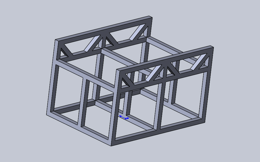

Тоже буду делать раму по Вашей конструкции, я планирую на размер 1600х1150 мм, это под направляющие 1,5 и 1 метр, ось Z будет 50 см. Вот нарисовал, из профильных труб 60х60х3 мм. Косынки пока рисовать не стал. В дальнейшем хочу сделать четвертую-поворотную ось.

dm211 писал(а):Тоже буду делать раму по Вашей конструкции, я планирую на размер 1600х1150 мм, это под направляющие 1,5 и 1 метр, ось Z будет 50 см. Вот нарисовал, из профильных труб 60х60х3 мм. Косынки пока рисовать не стал. В дальнейшем хочу сделать четвертую-поворотную ось.
Что то пропорции не те на рисунке или слишком он у Вас будет высоким... Я все же склоняюсь к классической схеме портала однако это сложнее в грамотной реализации. Вот тема посвященная проектированию и сборке моего новенького.

Ровно метр до трубы,где будут лежать линейные направляющие, где будет стол-там 70 см
