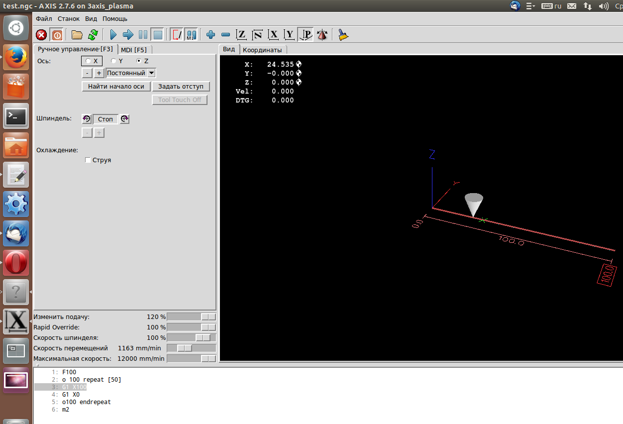

как я бы поступил:
1.отключил оси X и Z , оставил только Y
почему?
нужно потренироваться настраивать пид ,прочувствовать так сказать этот момент...
ну и пока забыть за спаренную ось
2.цап оставить только Y , остальные физически отключить - этим
мы исключаем какие либо косяки с подключением
3. открываем в халскопе пин axis.1.f-error (можно еще axis.0.motor-pos-cmd ,axis.0.motor-pos-fb )
обнуляемся по X,Z софтово (для этих осей в ини HOME_SEARCH_VEL = 0), по Y реально
загружаем программку типа туда-сюда:
F100 #начать с небольшой,потом увеличивать
o100 repeat [50]
G1 X100
G1 X0
o100 endrepeat
m2
ставим в ини :
FERROR = 1000
MIN_FERROR = 1000
P=1
всё остальное в ноль
открываем в Axis Калибровку ,гоняем и настраиваем
когда добьемся приемлемого результата на одной этой оси - остальные будет гораздо проще...
скрины халскопа с результатами выкладываем сюда...

Фактически я так и делаю, есть отдельный конфиг на один мотор, и в нем я гоняю пид, но что-то с логикой я пока не очень. До 2500 м/м с феррор 1 мин феррор 0.1 отстроил
Ну и паника это временно, я принципиально уже будут идти до конца, хоть это возможно и изначально не было целесообразно :D

а если уменьшить скорость,скажем вдвое, удается оптимальней настроить?
Re: Портальник по мягким металлам по проекту Фрезеряги.
Добавлено: 01 фев 2017, 00:54
MGG
nkp писал(а):а если уменьшить скорость,скажем вдвое, удается оптимальней настроить?
Судя по хал метру - нет :(

MGG писал(а):Судя по хал метру
настраивать лучше по халскопу,там все очень наглядно...

nkp писал(а):настраивать лучше по халскопу,там все очень наглядно...
На него я тоже смотрю, просто никогда в жизни не пользовался осциллографом, поэтому для понимания всего и вся нужно время :)

Подскажите как с recordmydesktop работать? вроде влючил, а куда пишет не понял.
И тут небольшая запара
o100 repeat [50]
G1 X100
G1 X0
o100 endrepeat
m2
так пишет встречен плохой символ /o , добавляю sub endsub пишет NULL отсутствует в конце строки

PKM
MGG писал(а):И тут небольшая запара
o100 repeat [50]
G1 X100
G1 X0
o100 endrepeat
m2
Этот код сохранен в файл test.ngc, файл открыт в LinuxCNC?
Добавлено: 01 фев 2017, 20:44
MGG
PKM писал(а):Этот код сохранен в файл test.ngc, файл открыт в LinuxCNC?
Затупил, изначально в команды пытался вписать, уже файл сделать, догадался :)
Спасибо!
Добавлено: 01 фев 2017, 20:50
нужно убрать комментарий
я его как в питоне написал :oops:
Выделение_032.png (1959 просмотров) <a class='original' href='./download/file.php?id=101835&mode=view' target=_blank>Загрузить оригинал (127.65 КБ)</a>
Добавлено: 01 фев 2017, 20:57
MGG
Уже катаю! Спасибо.
