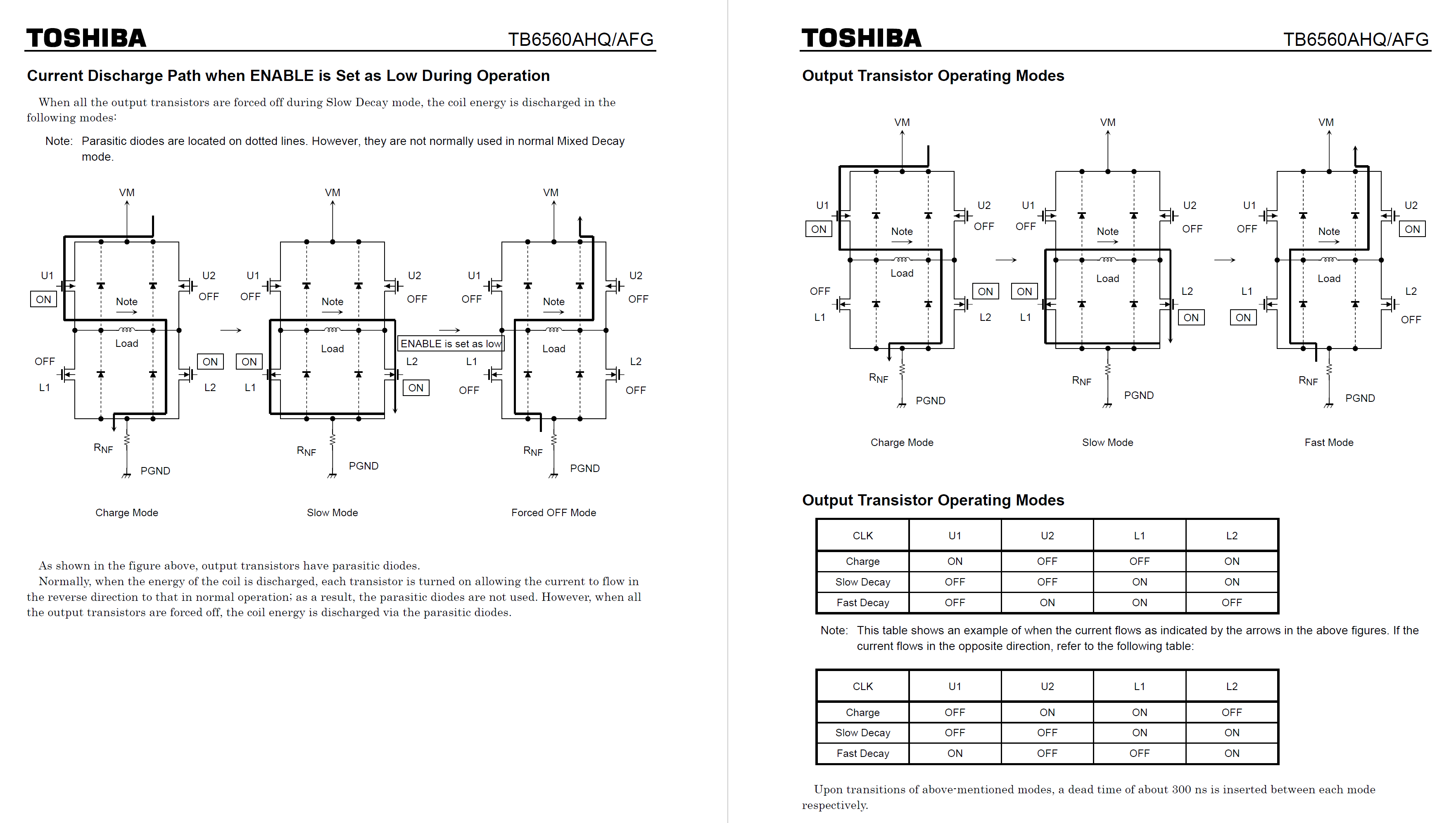

СЛОНик писал(а): я нашел формулу U=32√L(где L, индукция катушек мотора). Как я понял Б/П не должен превышать это значение.
Это не так. С хорошим драйвером - чем выше напряжение питания, тем лучше. В пределах разумного, конечно, до напряжения пробоя обмоток ШД. Но это несколько сот вольт.
Мне показалось чо формула описывает характеристики двигателя на предмет прочности изоляции (чтобы не пробило)
Маленькая индуктивность = мало витков, высока вероятность что крайние витки будут вместе лежать
Mamont
Сообщения: 2005
Репутация: 391
Настоящее имя: Виталий
Откуда: РБ Минск
Re: Расчет драйвера и БП, под конкретный двигатель.
Сообщение Mamont »
michael-yurov писал(а):
Олег. писал(а):
СЛОНик писал(а):А разве может в один момент времени ток протекать по обеим катушкам одновременно?
при дроблении шага, но умножить на два тут не подходит.
Че это не подходит? Очень даже подходит. Две обмотки. Ровно две. Не 1,5 и 2,75. На два и нужно умножать..
1.5 ближе к истине. А если несколько точнее, то на корень из 2 (~1.41)
Сообщения: 11731
1,4 обмотки в моторе?
Mamont
Сообщения: 2005
Репутация: 391
Откуда: РБ Минск
Сообщение Mamont »
Обмотки то две, но максимальный суммарный ток в режиме микрошагов будет 1.41* максимальный ток одной обмотки.
Isum = I1+I2 = Imax*sin (a) + Imax*cos(a)..... =1.41*Imax*sin(-a+pi/4)

Уже искали истину. В режиме полного шага есть периоды, когда полный ток протекает через обе катушки.
Сообщения: 11731
Mamont писал(а):Обмотки то две, но максимальный суммарный ток в режиме микрошагов будет 1.41* максимальный ток одной обмотки.
Какой еще суммарный ток? Что такое суммарный ток?
Речь шла про потребляемую мощность.
Две обмотки потребляют ровно в два раза больше, чем одна.
Сообщения: 11731
Mamont писал(а):1.41* максимальный ток одной обмотки.
Если вычислить среднеквадратичный ток ток в каждой обмотке (он в 1,41 раза меньше пикового), и умножить на два - как раз и получим соотношение в 1,41 раза между пиковым током и среднеквадратичным удвоенным.
Просто потому что корень из двух деленный на два равен единице деленной на корень из двух.

Суммарный ток - сумма токов протекающих через два моста драйвера.

Mamont писал(а):Странные вопросы..... навероне потом еще спросишь что такое "ток"
Ага, щаззз!
Ток протекающий через транзисторы драйвера не равен току протекающему через обмотки.
Так можно говорить только про мгновенный ток, но никак не про "средний".
Вот, конкретно, примеры путей движения тока.
Какие токи ты складываешь?

michael-yurov писал(а): Какие токи ты складываешь?
Если смотреть задачу в целом, интерес представляет именно потребляемый ток с блока питания.
А ток с блока питания потребляется в активной фазе открытия моста.
На соотношение длительности фаз открытия моста и зацикливания тока внутри зависит сопротивление обмотки (и ключей) и напряжения блока питания

Mamont писал(а):А ток с блока питания потребляется в активной фазе открытия моста.
Ток может и обратно в блок питания возвращаться, если драйвер пытается быстро снизить ток в обмотке (или изменить на противоположный), подав на нее питание в полярности обратной течению тока.

В общем, страсти кипят, аргументы летят, а автор темы скромненько помалкивает :)
Короче. На практике для питания драйверов ШД от источника напряжением 36-48 вольт, достаточно, чтобы источник этот обеспечивал ток 50-70 процентов от номинального тока одной обмотки двигателя. Причем меньшее значение относится к бОльшему напряжению. Скажем, источник напряжением 42В 8А прекрасно питает станок с тремя 4-амперными двигателями с соответствующими настройками драйверов. Максимальное потребление в наиболее напряженных режимах не превышало 6,6 А.
