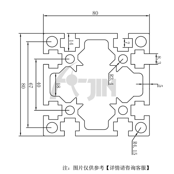

Сообщения: 4510
Re: кандидатура на народный станок 400х300х100
Что скажете о таком профиле. Стенки толстые, должно благоприятно сказаться...
TB2rAbeqVXXXXcHXXXXXXXXXXXX_!!1737238325.jpg_600x600.jpg (3942 просмотра) <a class='original' href='./download/file.php?id=100368&sid=3fea6d7a3c967f2411634be36340083a&mode=view' target=_blank>Загрузить оригинал (64.47 КБ)</a>
Сообщения: 13713
Ну с виду неплохой. Также материал профиля имеет значение. Все дешевые сыпомятина типа ад31 а дорогие фирменные профили закаленные от этого намного жесче.
Сообщения: 4510
Материал указан - Алюминий 6063-Т5
Сообщения: 13713
Я так понимаю это китаец?
Сообщения: 4510
Да, верно.
Сообщения: 13713
Пробуйте. по сечению вполне норм.

sima8520 писал(а):Что скажете о таком профиле.
Что-то корявый он какой-то. Боковые стенки толстые, а в середине чёрт знает что.
Есть российский усиленный 80х80 мм: http://profil-t.ru/catalog/alyuminievye ... 40_40.html
