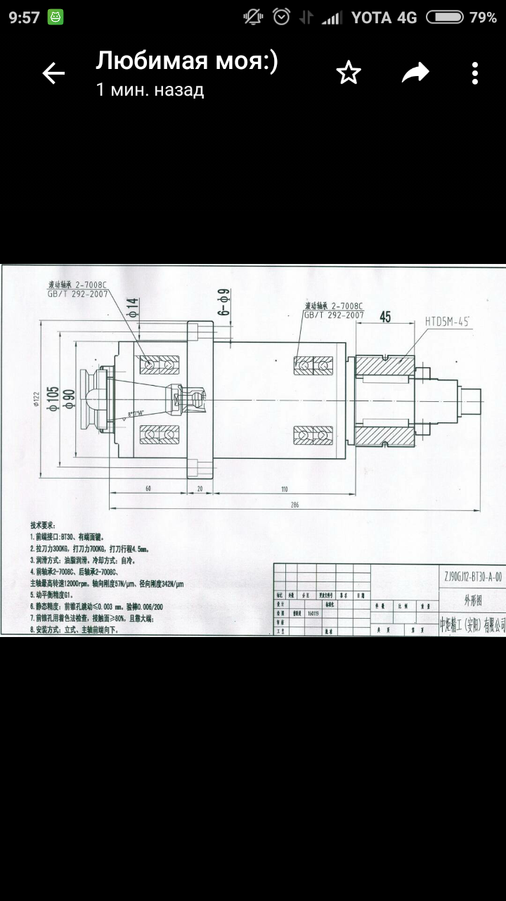

Re: 6е463 по всему 300х200х250
Предложили вот такой шпиндель
Вроде по характеристикам все хорошо
Но отталкивает схема подшипников, обычно дуплекс внизу с одним радиальным, а тут хз, лошадка темная
Может кто то сталкивался?
Если изделие качественное, то схема будет работать хорошо. Только замену найти будет непросто.
Обороты шикарные, заявленные по крайней мереjohn1987887 писал(а):Если изделие качественное, то схема будет работать хорошо. Только замену найти будет непросто.
Диаметр внешнего фланца жуть))

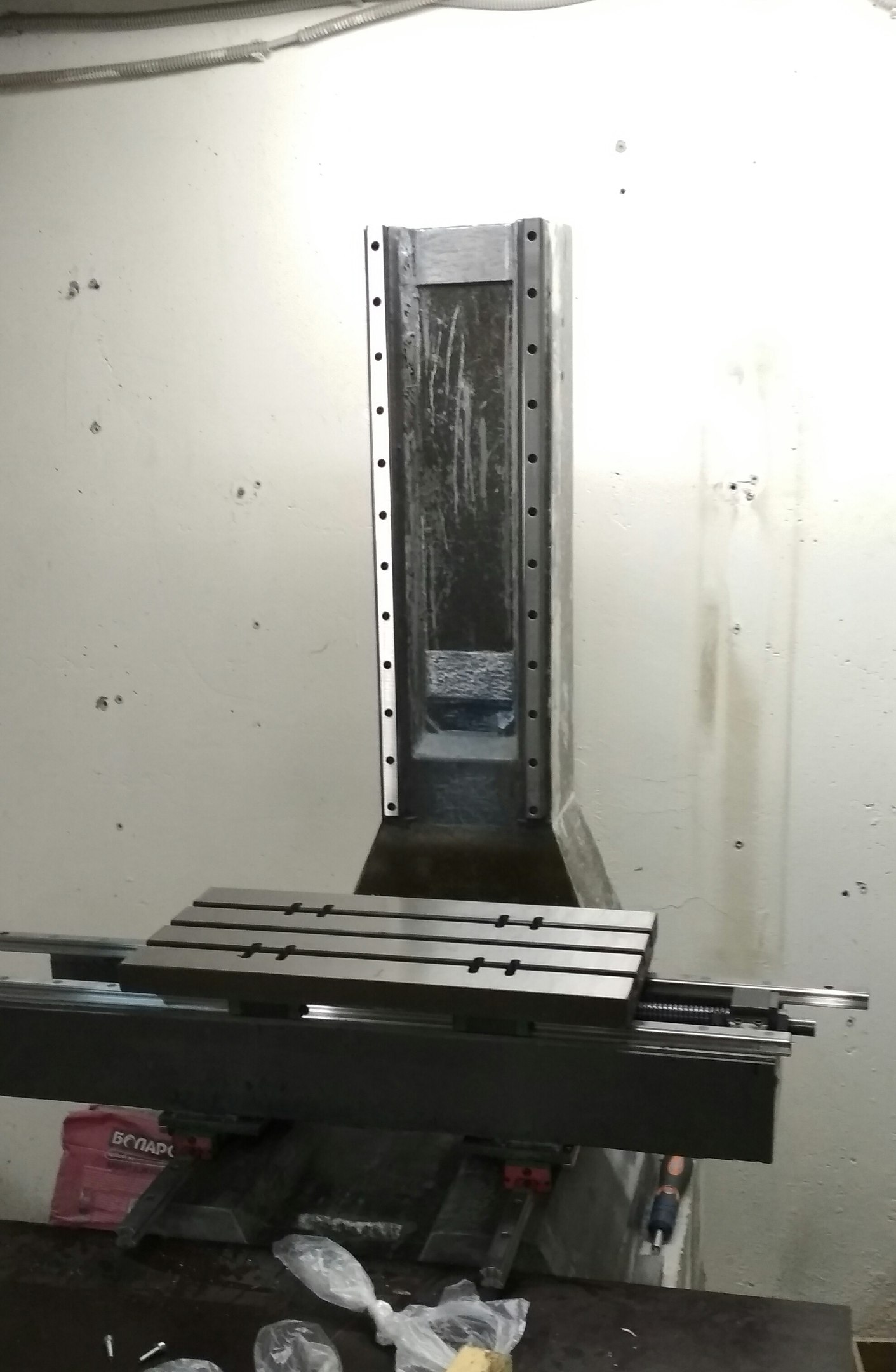

Хоть что-то вырисовывается, конечно не без косяков и не без танцев с бубнами, но это все не криминал, и дело идет. Сейчас бы сделал многое по другому, но уже не хер рыпаться, надо этот добить)))
Не терпится его покрасить, но не смотря на такой обшарпаный вид, все равно чуствуется каким то родным
Опоры под швп оси зет шабрил, шабрить сталь - наказывать себя
А что именно по другому бы делал?

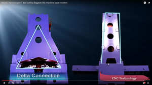

так нада было делать колонну
погляди видео, там хорошо механика показана.
ну это гнуть надо смотреть или симуляцию или живьем. но твоя колонна не выглядит хилой.
Практически все из нас знают как надо делать, только у всех ограничения по полю обработки, массе и т.п.evgenyjp писал(а):так нада было делать колонну
Станок нравится. Нравится пропорция ширины основания к длине салазок. А вот столик я бы сделал миллиметров на 15 толще.
Давай подробнее про смесь ПГ и на чем планируешь доводить базы под рельсы и опоры.
