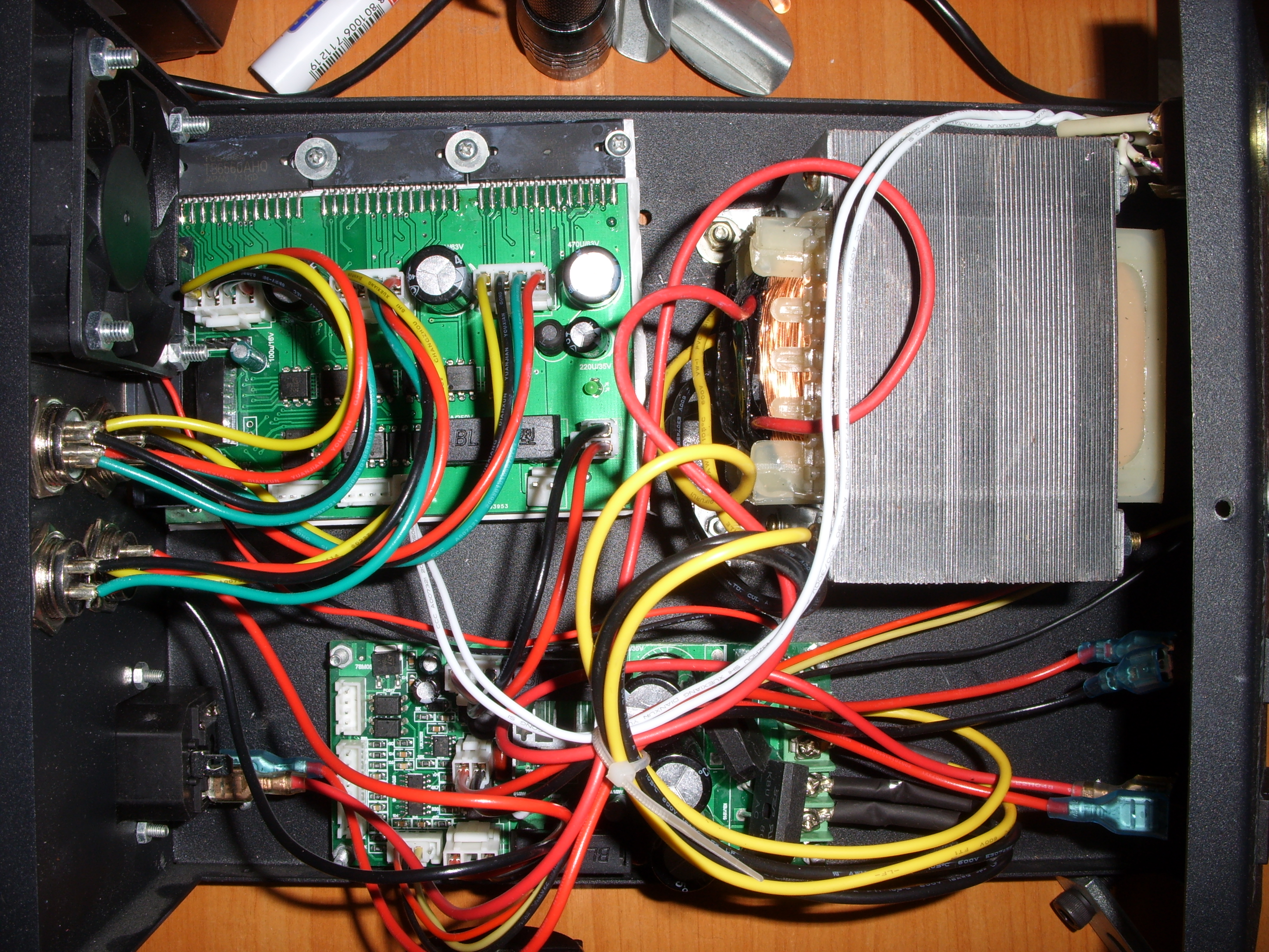

trikot писал(а):Наконец стал утрамбовывать все в корпус. Вся электроника закреплена на шасси, и после этого засунута в корпус. Предстоит кучку проводов прокинуть... А то уже свербит попробовать.
А вы пробовали тестировать работу контроллера МК3 при работе шпинделя от вашего блока питания с регулировкой? Мне в свое время пришлось наступить на грабли - полное зависание контроллеров МК1 и МDK1 при изменении оборотов. Данный блок питания с регулировкой никак не развязан по питанию от фазы сети, он тупо режет ШИМом выпрямленное сетевое напряжение и подает на шпиндель. Помехи импульсов от этого чуда блока наглухо "вешают" вход УСБ компа. Пришлось мудрить другой блок питания с регулировкой, который уж никак не лез в красивый маленький корпус. Пришлось запихивать все в корпус с компом.
P.S. на фото мои грабли...

Не, я пока ничего не пробовал. Но есть надежда, что фирменный контроллер работает лучше китайских. Расскажу потом что и как.

trikot писал(а):Не, я пока ничего не пробовал. Но есть надежда, что фирменный контроллер работает лучше китайских. Расскажу потом что и как.
Да, ждем результатов работы МК3.
P.S. В МК3 стоит фильтр на УСБ, а ставил такой же фильтр на МDК1 - непомогло. Я бы для начала "все добро" включил бы на столе, потом не так обидно ;) . Фирменный то он фирменный, но как он поведет себя в связке с дешевой китайщиной (регулятор) - большой вопрос :thinking:
P.S.2.если б я покупал офф.плату МК3 с лицензией, то явно бы ставил частотник с нормальным шпинделем, а не DIY полуфабрикат...

Я бы включил, но надо еще кое что в станке доделать, я же китайский кривой набор купил, много доработок. И, в принципе, если будут помехи, можно управление шпинделем убрать из корпуса. Ну или по сети фильтры ставить. Как вариант сделать хороший регулятор оборотов. Или купить. Существуют в природе нормальные регуляторы оборотов?

trikot писал(а):...И, в принципе, если будут помехи, можно управление шпинделем убрать из корпуса. Ну или по сети фильтры ставить. ...
Мне не помогло ни то, ни другое, ни даже дорогущие спец.экранированные кабеля специально для CNC станков.
trikot писал(а):...Как вариант сделать хороший регулятор оборотов. Или купить. Существуют в природе нормальные регуляторы оборотов?
Замена регулятора ничего не дала. БП 110В не развязан от сети - напруга шпинделя сидит на фазе, от этого все проблемы. Мне пришлось купить два БП по 48В (они с импульсным трансформатором внутри - полная развязка от сети), в каждом БП потенциометром поднять напругу до 55В, в сумме получил 110В и поставил отдельный простенький регулятор. В итоге по габаритам получилось - вместо одного блока 110В (что у вас справа с регулятором на проводах), два больших БП (габариты тех, что слева) и плюс регулятор (габариты как у вашего 12В БП справа). Только тогда все стабильно заработало, без зависаний по УСБ. С красивым корпусом пришлось распрощаться... :?
Возможно вам с МК3 повезет :good:

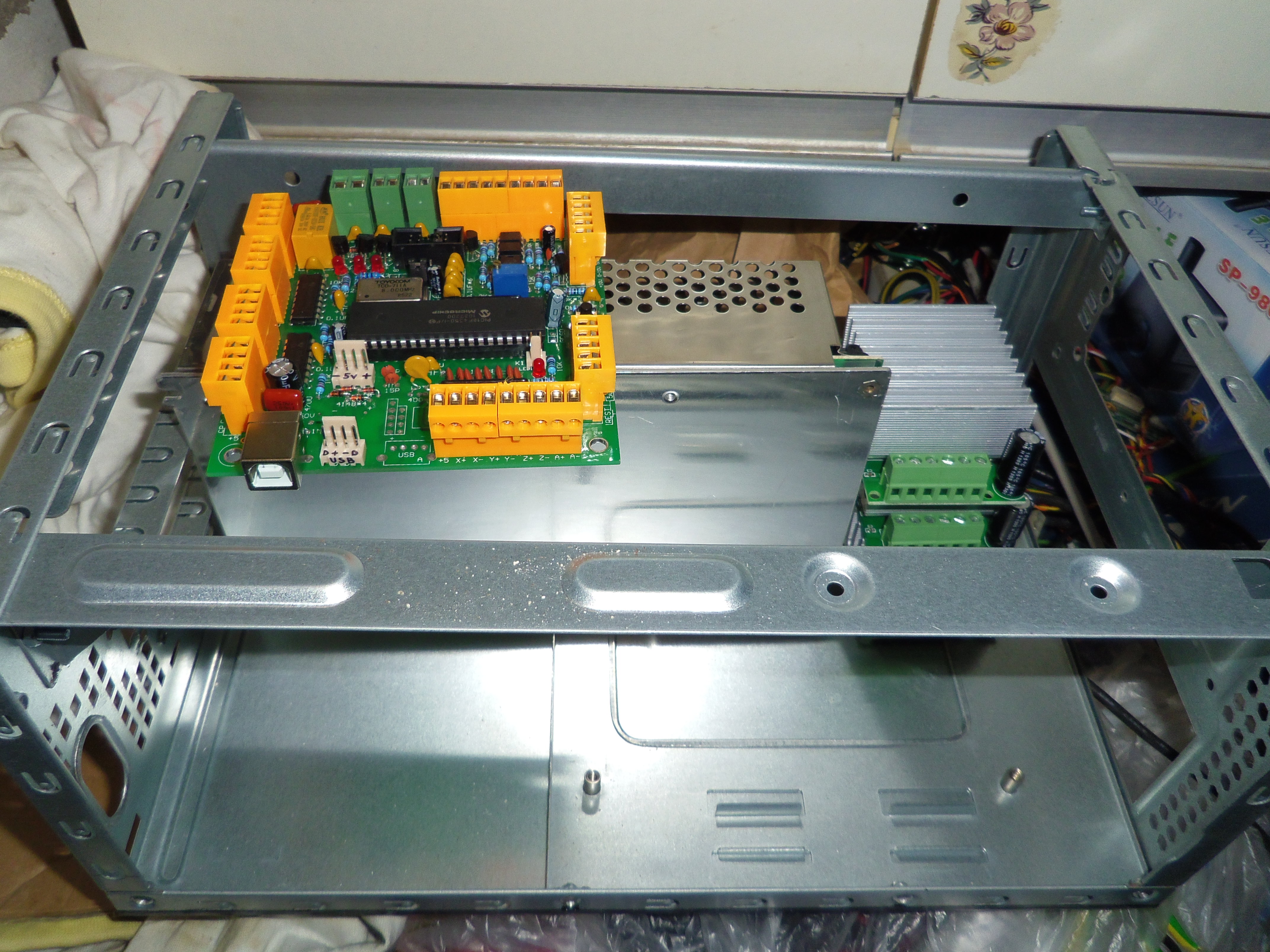

Стал счастливым обладателем станка. Как узнать какой версии у меня контроллер мк1-4?
Выглядит он как на фото

Re: Работа с программой CNC USB Controller (от cnc-planet)
pelya999 писал(а):Стал счастливым обладателем станка. Как узнать какой версии у меня контроллер мк1-4?
это МК1

Это плохо? Просто читал, что кто то недоволен им.
pelya999 писал(а):Это плохо? Просто читал, что кто то недоволен им.
Смотря что от него ты ожидаешь, если нужно просто выжигать, фрезеровать то пойдет, если нужно сканировать поверхность, что-бы выполнять фрезеровку с учетом неровностей, и т.д. то такой функции нет.

Т.е датчик инструмента к нему не подцепить? Хочу производить фрезеровку плат из фольгированного стеклотекстолит. Просто с задней стенки есть разъём как от ноутбучного блока питания, я думал, что он как раз для этого
pelya999 писал(а):Т.е датчик инструмента к нему не подцепить? Хочу производить фрезеровку плат из фольгированного стеклотекстолит. Просто с задней стенки есть разъём как от ноутбучного блока питания, я думал, что он как раз для этого
Датчик инструмента есть, но им сканировать не получится....

pelya999 писал(а):...Хочу производить фрезеровку плат из фольгированного стеклотекстолита
Для этих целей МК1 запросто подходит :good:.
P.S. Если уж плата огромна и текстолит кривой, то приклеить текстолит хорошенько на двусторонний скотч, потом после фрезеровки феном прогреть и оторвать. Запросто обхожусь без сканирования поверхности...

pelya999 писал(а): ...И ещё такой вопрос, у меня на станке нет концевиков, можно ли их прикрутить и куда, если можно?
selenur писал(а):это МК1
+1. Это МК1 в очень извращенном исполнении.
У стандартной платы МК1 для этого есть подписанные входы, для вашей не знаю. Фотку бы покрупней, что там за пустые разъемы на плате...(может с обратки и подписаны)
