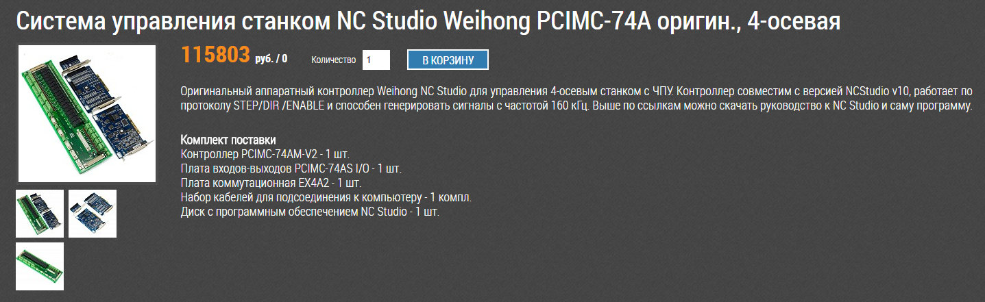

а как быть если хочется 4 оси? НЦ же только на 3 оси?
путь в тысячу ли начинается с первого шага
Сообщения: 2893
Re: Мой ЧПУ по дереву 777-6 от 777lg.ua он же TWITTE
arkhnchul писал(а):лучше чем все остальное, или таки только чем мач?)
чем Mach3.
V_a_d_o_s писал(а):Зачем вручную???
Вручную в смысле мышом скорость уменьшаем, а после пары проходов мышом добавляем.
Сообщения: 2893
Caponi писал(а):а как быть если хочется 4 оси? НЦ же только на 3 оси?
Купи оригинальную плату.

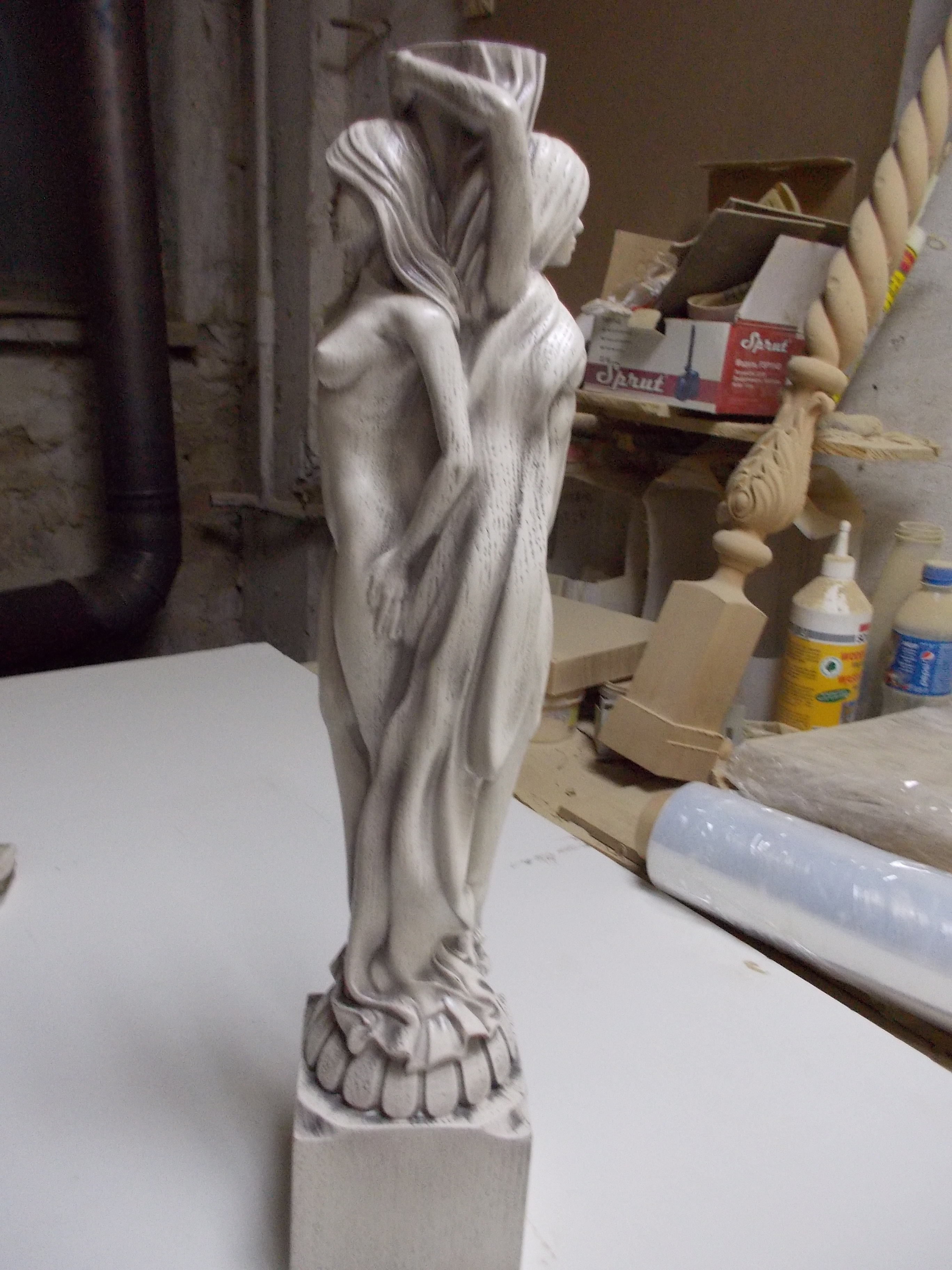

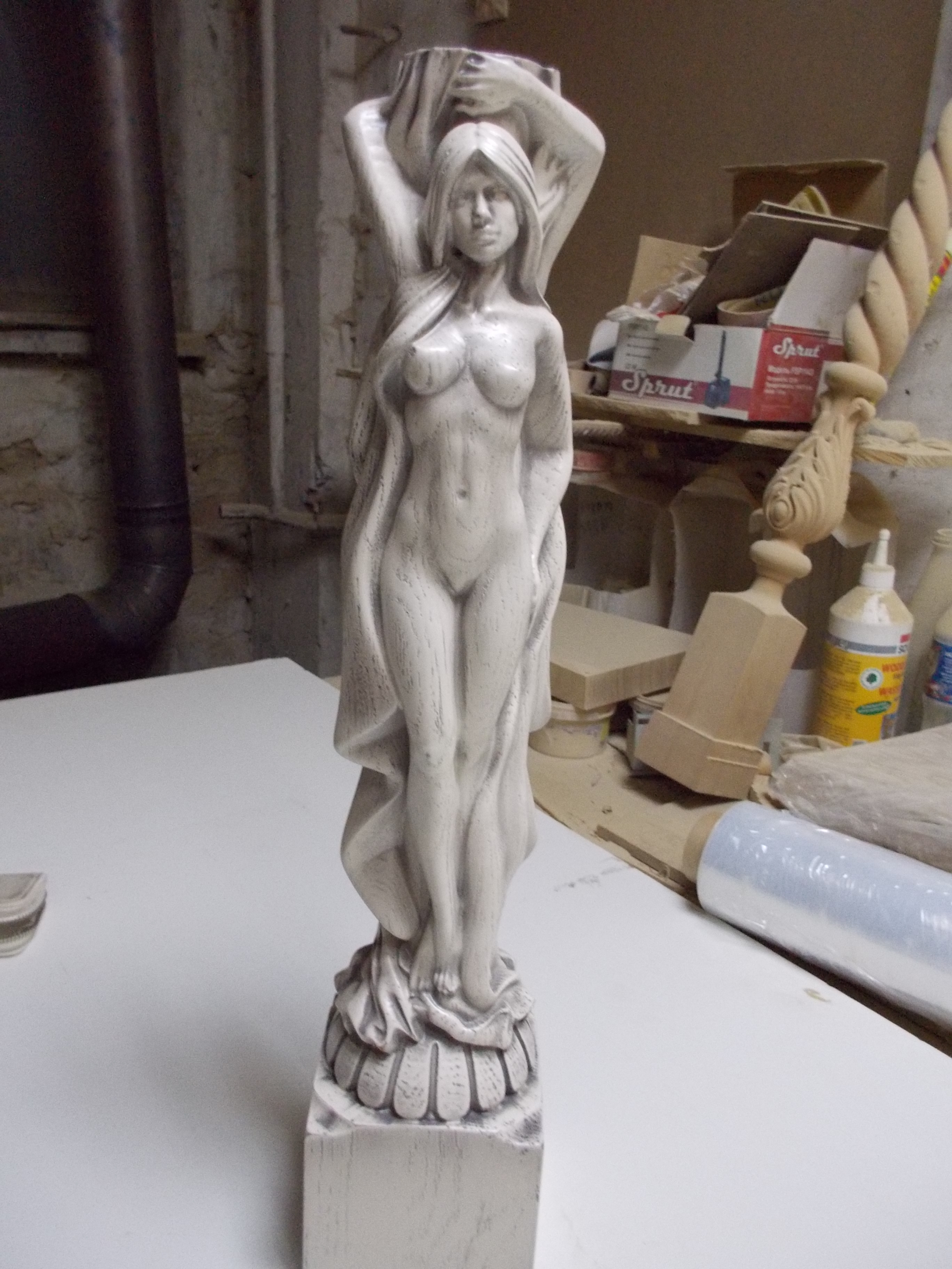

там можно ось переставить и вот, что получается
DSCN1587.JPG (4147 просмотров) <a class='original' href='./download/file.php?id=84316&mode=view' target=_blank>Загрузить оригинал (2.26 МБ)</a>
DSCN1589.JPG (4147 просмотров) <a class='original' href='./download/file.php?id=84317&mode=view' target=_blank>Загрузить оригинал (2.21 МБ)</a>

shalek писал(а):Купи оригинальную плату.
Оригинальная плата 4-х осей стоит 1000$ от производителя, а 3-х координатная оригинал около 350$. Если 3-х, то и клон норм!!!
