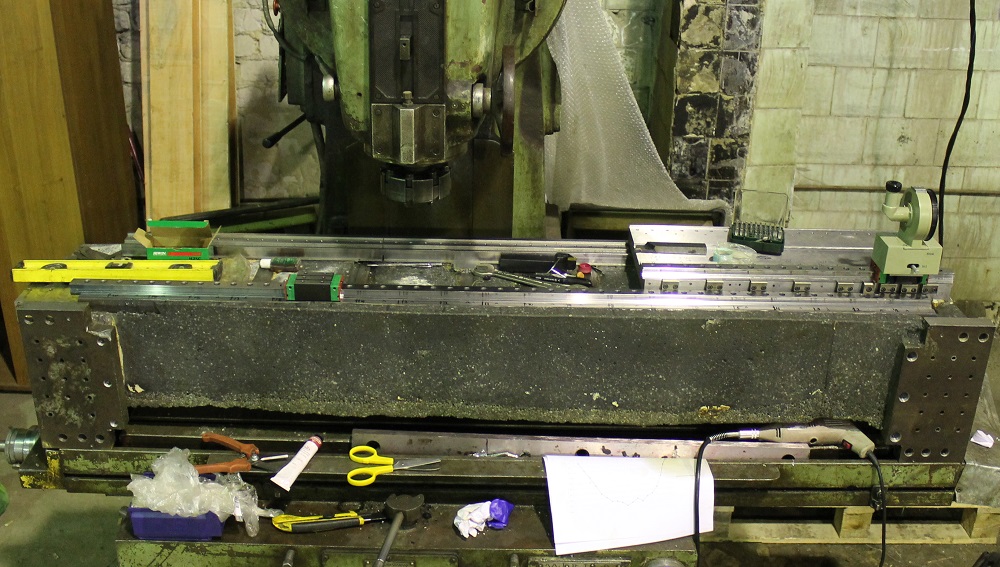

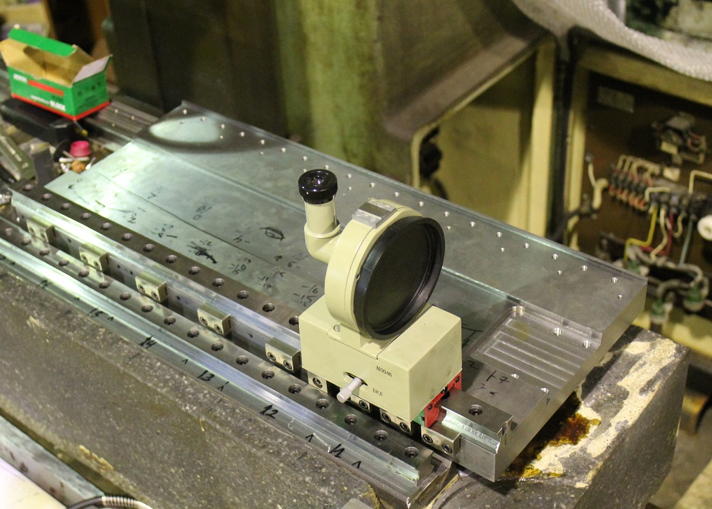

блин, наличие точных инструментов вызывает перфекционистский зуд в пятой точке. Выставляю рельсы оси Z. Около 8-9 мкм отклонения в обоих плоскостях. Хорош, думаю... Или реально еще за вменяемое время выпрямить, у кого какой опыт?
IMG_4422.jpg (7105 просмотров) <a class='original' href='./download/file.php?id=87924&mode=view' target=_blank>Загрузить оригинал (273.14 КБ)</a>
Re: Обработать станину под рельсы
Тут главное, чтоб посадочное под рельс не обогнало по точности сам рельс (:

Сообщение john1987887 »
портал целиком хоть покажи. интересно же
Бармалей
Сообщения: 1163
Репутация: 144
Сообщение Бармалей »
MX_Master писал(а):Тут главное, чтоб посадочное под рельс не обогнало по точности сам рельс (:
роликовые rgr, не должно...
john1987887 писал(а):портал целиком
фигли там смотреть.
как наведу порядок, до рабочего состояния доведу - буду хвастаться.
на самом портале пока непорядок. так и есть 3.5 сотки перепады по высоте. жду линейку, вооружился шабером. будем йбаста.
IMG_4425.jpg (7077 просмотров) <a class='original' href='./download/file.php?id=87926&mode=view' target=_blank>Загрузить оригинал (264.08 КБ)</a>

Если у вас есть гарантия что при сборке (притягивание плиты к кареткам портала) плита зет не поведет -тогда доводите.

вопрос-то был в другом. реально ли вообще. а то вдруг там например элементарный отпуск-перезатяг рельсов приносит 5-7 микрон погрешности.
Бармалей писал(а):реально ли вообще.
Реально. Только потом не дыши на неё и рядом быстро не ходи... :)
Бармалей
Сообщения: 1163
Репутация: 144
А чойта. я его бетоном залью мама не горюй.
Причём тут бетон? Подышишь рядом - нагреешь, быстро пройдёшь - ветром остудишь... Эт надо строительной пеной заливать... :)

Бармалей писал(а): фигли там смотреть.
Дык есть что посмотреть, сам процесс думаю был бы многим интересен, именно процесс отливки, пропорции и результат.
Бармалей
Сообщения: 1163
Репутация: 144
босс сказал с техническими тонкостями пока для общественности повременить. хотя не знаю почему, скрывать особо нечего.
Процесс отливки - ничем не отличается от всех остальных - замешал и пхаешь его в опалубку. Клей пробовал разный, ужо отзывался в соот-щей теме что в целом пофик, лишь бы тёк. Полиэфирка конечно тут неприменима, а эпоксидка - любая вменяемая. Даже ЭД-20 можно юзать. Пропорции вон можно на фото оценить - разные )))) Задний слой совсем другой, нежели основная часть. Так получилось, смолы тупо не хватило пару-тройку кг.
