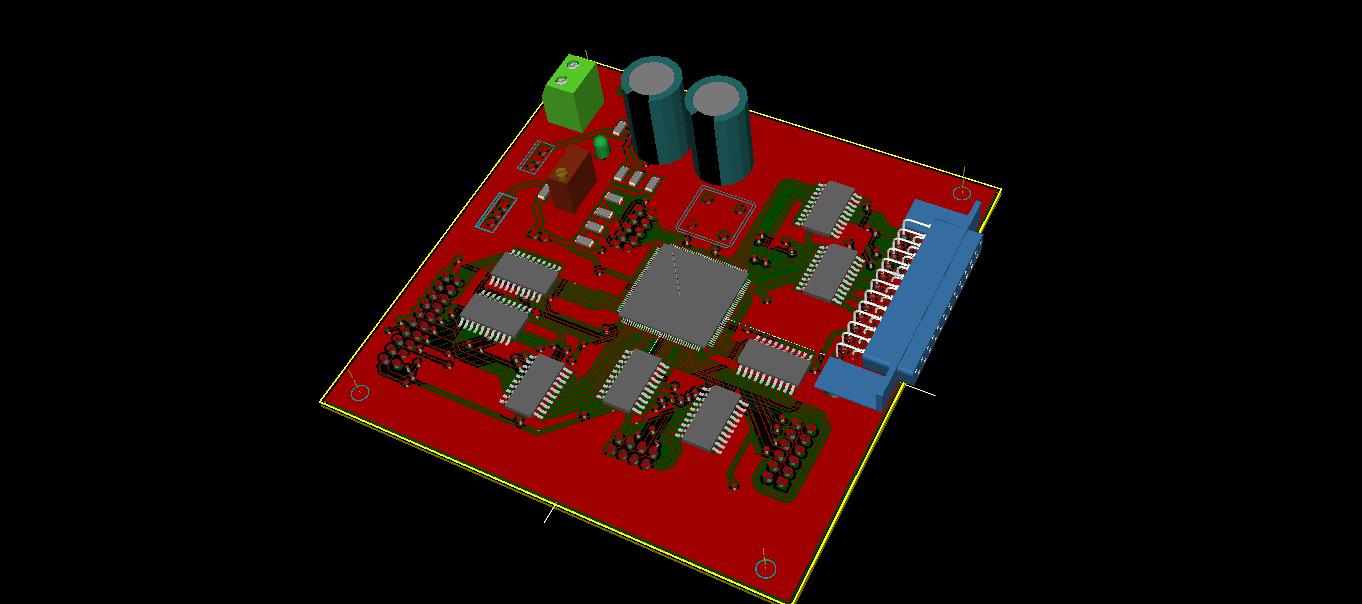

Всем привет! Сегодня у меня наконец получилось дорисовать плату на основе EPM570T144 ....
Завтра буду травить :)
$pluto servo.jpg (2294 просмотра) <a class='original' href='./download/file.php?id=4681&mode=view' target=_blank>Загрузить оригинал (64.2 КБ)</a>
