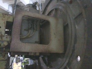

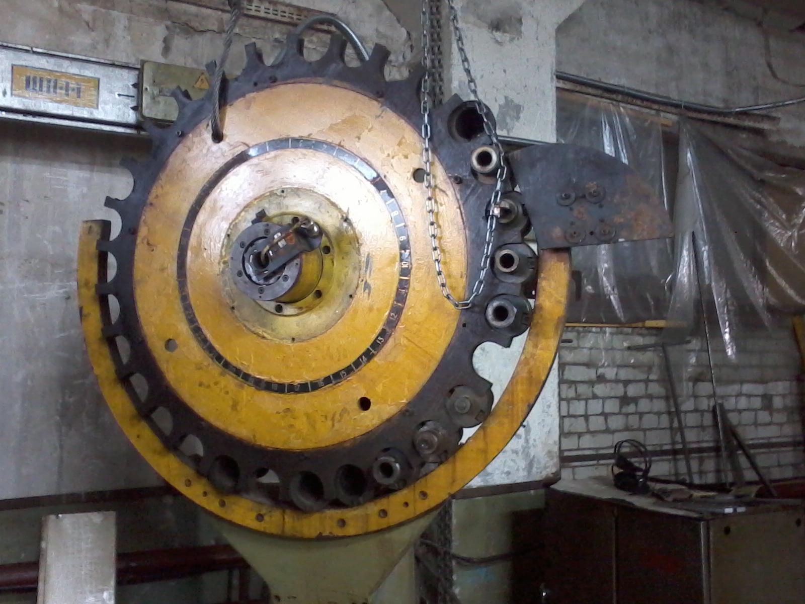

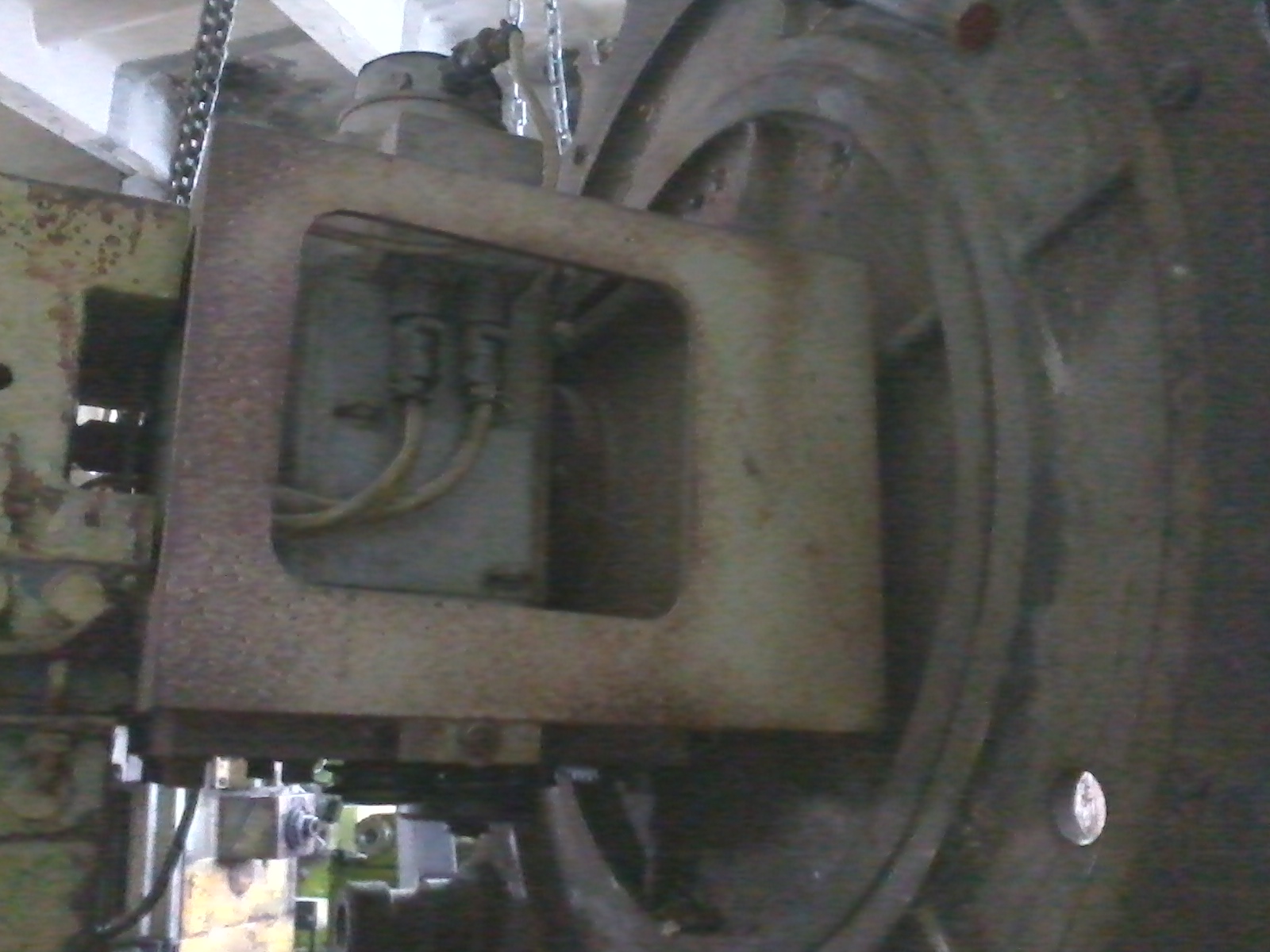

На выходе таких энкодеров- протокол. Просто на одном станке стоит "чудоподсолнух" для смены инструмента) причем на нем отдельная серва стоит)..
хочу энкодер ткой на него , что-б при включении его не круить и не обнулять. сразу знал где находится.
Вот отсюда и вопрос. какой протокол энкодеров сжует ЕМС)

У меня вопрос.. ЕMC МОжет понят какй нибудь АБСОЛЮТНЫЙ! энкодер?...
Тут ещё пришла интересная мысль: "абсолютный энкодер" это "галетный переключатель"
Re: Модернизация токарного станка
А может просто поставить потенциометр и АЦП на него. (просто не знаю, что такое "галетный переключатель", может это оно и есть :) )
И для фиксации положения отдельный датчик.
Сколько там в подсолнухе инструментов?

Petka писал(а):галетный переключатель
Это конечно забавно, НО! какого он должен быть размера с 30-ю позициями.
