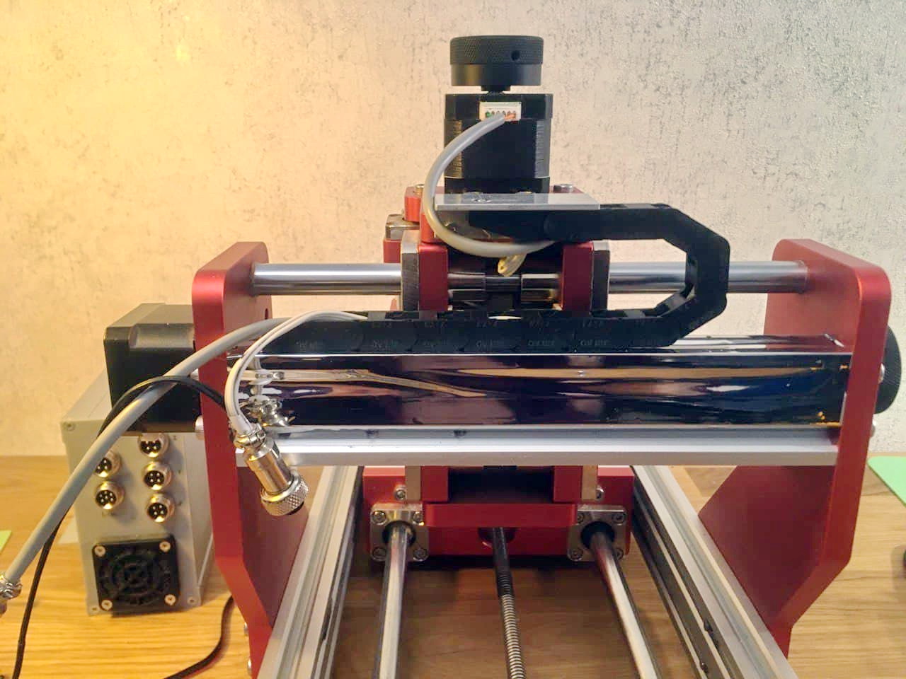

Курдль
Курдль писал(а): ↑ А я бью себя по рукам, когда возникает новое желание что-нибудь переделать и приговариваю: "Это станок должен на нас работать, а не мы на него!!!"
Однако, удержаться не могу и снова что-то пытаюсь усовершенствовать.
Вот руки дошли до наведения порядка в проводах.
