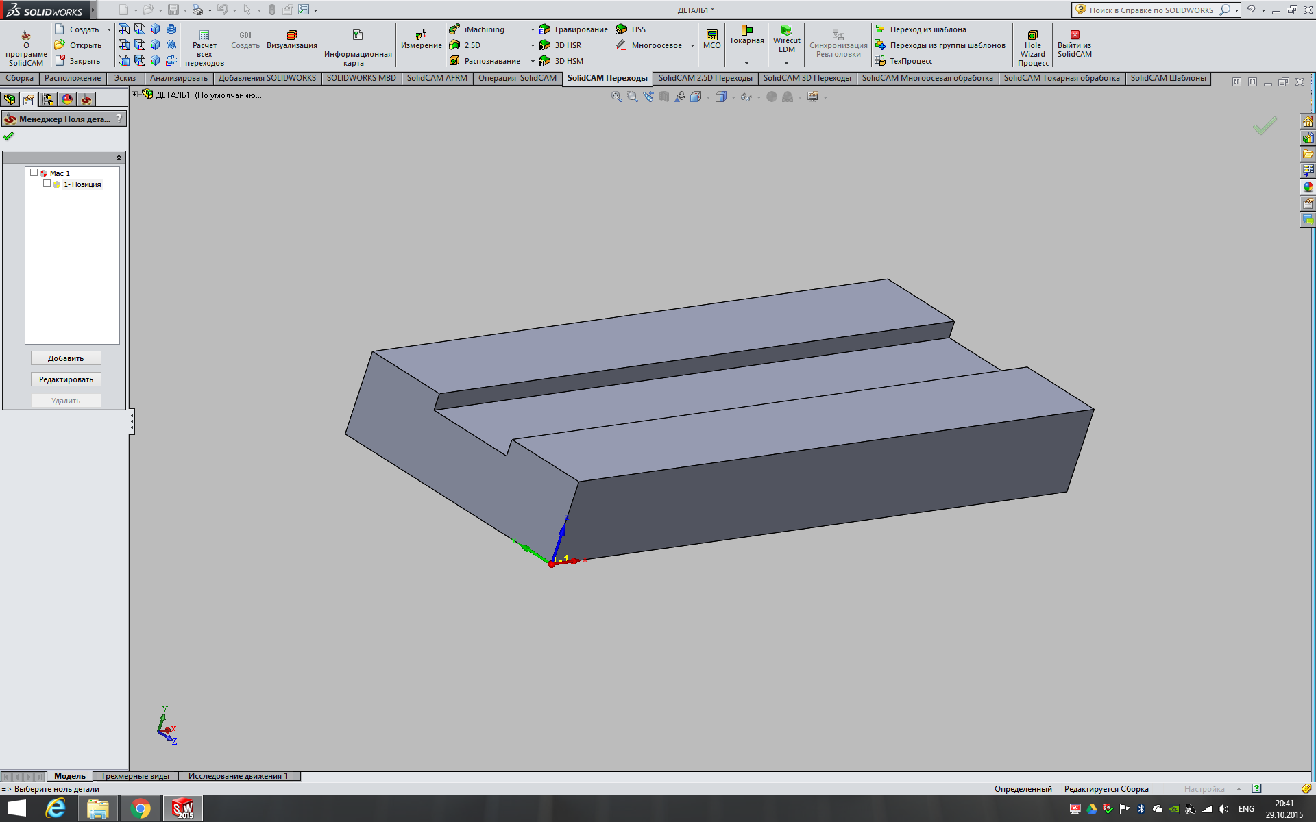

Подскажите кто знает как выбрать карман для обработки.
Имеем такую модель:
Screenshot - 29.10.2015 , 20_41_41.png (2870 просмотров) <a class='original' href='./download/file.php?id=62099&mode=view' target=_blank>Загрузить оригинал (152.73 КБ)</a>
Если выбираю обнаружение карманов, то проблем нет. Остаточного материала не остается.
Screenshot - 29.10.2015 , 20_46_36.png (2870 просмотров) <a class='original' href='./download/file.php?id=62100&mode=view' target=_blank>Загрузить оригинал (242 КБ)</a>
Screenshot - 29.10.2015 , 20_46_46.png (2870 просмотров) <a class='original' href='./download/file.php?id=62105&mode=view' target=_blank>Загрузить оригинал (203.46 КБ)</a>
Если выбираю обработать карман, то остаются необработанные зоны на концах кармана
Screenshot - 29.10.2015 , 20_45_06.png (2870 просмотров) <a class='original' href='./download/file.php?id=62102&mode=view' target=_blank>Загрузить оригинал (194.44 КБ)</a>
Как выбрать обработку кармана, чтобы появился Open Pocket
Screenshot - 29.10.2015 , 20_46_25.png (2870 просмотров) <a class='original' href='./download/file.php?id=62104&mode=view' target=_blank>Загрузить оригинал (195.4 КБ)</a>
Пробую так:
Screenshot - 29.10.2015 , 20_43_13.png (2870 просмотров) <a class='original' href='./download/file.php?id=62106&mode=view' target=_blank>Загрузить оригинал (170.82 КБ)</a>
Не могу соединить цепочку
Screenshot - 29.10.2015 , 20_43_22.png (2870 просмотров) <a class='original' href='./download/file.php?id=62107&mode=view' target=_blank>Загрузить оригинал (170.83 КБ)</a>
Мозг вскипает :thinking:

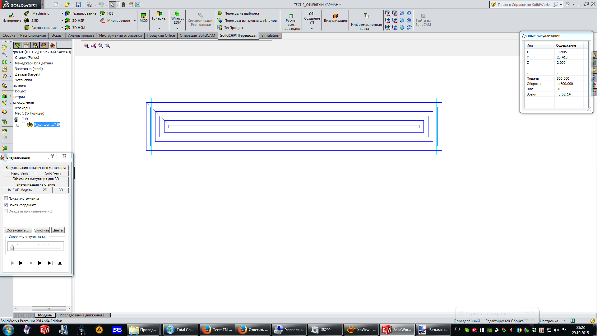

Re: SolidCAM
Добавлено: 29 окт 2015, 21:26
Kopyloff
Выбираешь простую обработку кармана:
4.png (2858 просмотров) <a class='original' href='./download/file.php?id=62113&mode=view' target=_blank>Загрузить оригинал (335.42 КБ)</a>
Выбираешь карман:
1.png (2860 просмотров) <a class='original' href='./download/file.php?id=62110&mode=view' target=_blank>Загрузить оригинал (365.54 КБ)</a>
Редактируешь геометрию - правой кн. мыши по геометрии и выбираешь "Выбрать открытые кромки" и кликаешь на 2 боковые кромки:
2.png (2860 просмотров) <a class='original' href='./download/file.php?id=62111&mode=view' target=_blank>Загрузить оригинал (365.76 КБ)</a>
Вот какая траектория получается:
3.png (2860 просмотров) <a class='original' href='./download/file.php?id=62112&mode=view' target=_blank>Загрузить оригинал (159.39 КБ)</a>
Re: SolidCAM
Добавлено: 29 окт 2015, 21:43
Мою дивизию! Кликаю на закрытые кромки и чешу репу. А надо ЧИТАТЬ внимательно!
Сергей спасибо. Все получилось.

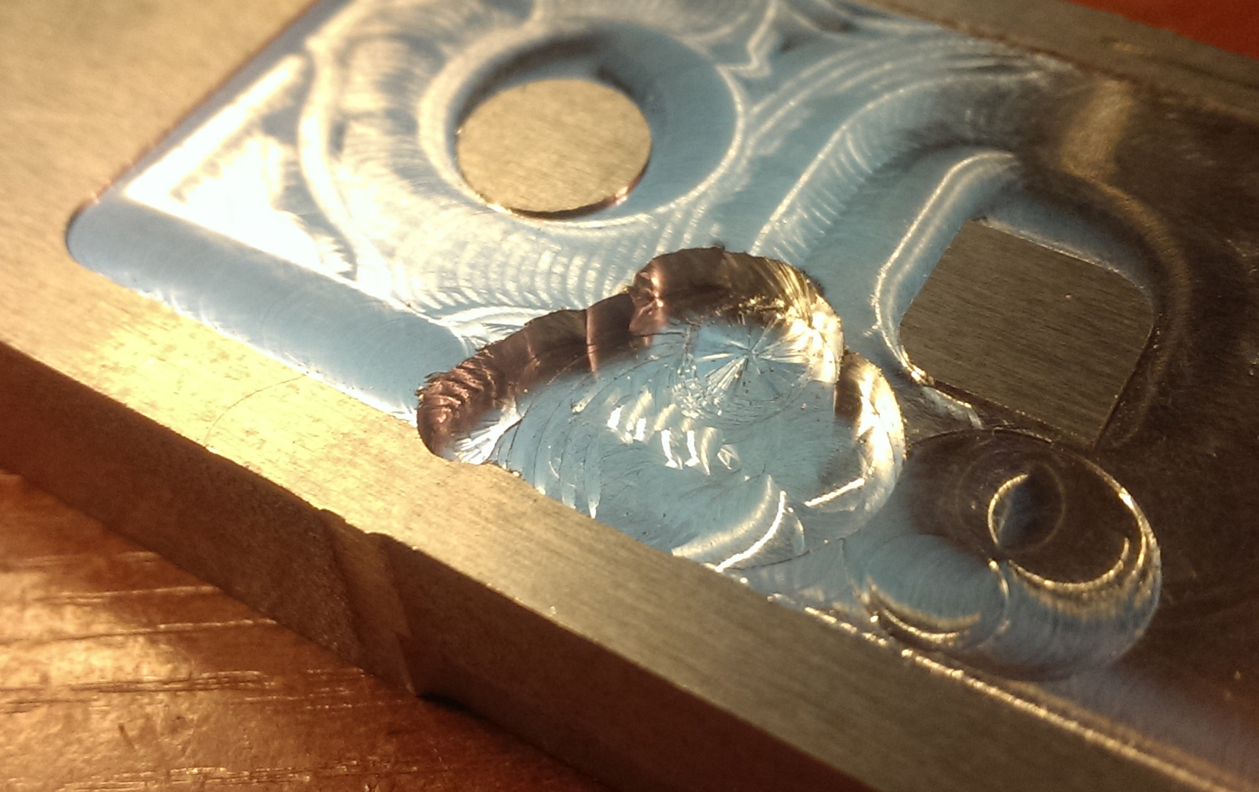

AlexNikov
Народ, хотел спросить вот какой момент: пробовал на зуб iMashinig, все как бы путем, но сегодня при повторном тесте одна проблема всплыла неожиданно - станок под управлением K-FLOP, если поставить на паузу выполнение УП и потом снова возобновить выполнение, фреза улетает куда-то вбок на скорости явно больше рабочей (в классических технологиях обработки с паузой проблем никаких нет). Кто-нибудь встречал такие подарки, это болячка K-FLOP, солида или я чот не верно делаю? :thinking:
Вот результат такого "вылета":
IMAG0376.jpg (2810 просмотров) <a class='original' href='./download/file.php?id=62209&mode=view' target=_blank>Загрузить оригинал (979.49 КБ)</a>
Это файлик G-кода:
2_3mm.zip
(107.57 КБ) 308 скачиваний
Re: SolidCAM
Добавлено: 30 окт 2015, 18:11
kID1974
Здравствуйте
Сформировалась еще одна проблемка - на этот раз циклы сверления.
Когда пользую циклы сверления, т.е G8X то ловлю следующий глюк: после сверления последнего отверстия Mach не поднимает инструмент в плоскость безопасности, а оставляет на опорном уровне т.е 2мм и дальше шурует на этой высоте, снося все на своем пути.
Используемый постпроцессор mach3post_NightV_v0.2
Стал изучать проблему и обнаружил что постпроцессор при входе в цикл сверления не ставит подготовительный G98. Когда ставлю в ручную, то все ОК
В файле нашел описание циклов сверления закоментированную команду G98. Однако после удаления комментария ничего не изменилось, т.е. в формируемом Gкоде нужной команды не появляется.
SolidCAM2015. Где то читал что он использует только vmid. а как его редактировать пока не понял. Направление мыслей правильное? :thinking:
Re: SolidCAM
Добавлено: 30 окт 2015, 18:17
Алексей, попробуй в воздухе эту программу и поделай в разных местах остановки и пуски
Я делаю остановки, отходы, пуск и продолжение программы, тьфу , такого нет
Re: SolidCAM
Добавлено: 30 окт 2015, 18:19
AlexNikov
nik1 писал(а):Алексей, попробуй в воздухе эту программу и поделай в разных местах остановки и пуски
Потестю, попробую видео записать таких подарков :thinking:
