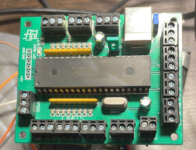

Кстати, вот мой "самодельный" контроллер
WhatsApp Image 2023-11-22 at 07.40.46 copy.jpg (1360 просмотров) <a class='original' href='./download/file.php?id=209801&mode=view' target=_blank>Загрузить оригинал (143.19 КБ)</a>
себестоимость примерно 1500 руб. так что у китайцев выгоднее красивый

fercmann писал(а): Кстати, вот мой "самодельный" контроллер
Выглядит, как не самодельный. Плату заказывали у тех же китайцев?
Не заметил какой либо развязки с цепями управления. Для драйверов ШД она не обязательно, а вот для остального не помешала бы.
Кстати, плата STB4100 и её ухудшенный (в плане микропрограммы) вариант STB5100 имеют все, чтобы сделать из неё приличный контроллер: STM32, опторазвязку, аналоговый канал и выходы с повышенной мощностью. Запрограммировать бы её по-человечески и использовать в радость...

Я выставлял Mach3 tap mm , но хавает по-моему все распространенные.
Да, частота 25кгц так что любители 2000 имп/мм и при этом скорости под 2000 отдыхают
у меня 800 имп/мм скорость 2000
0,00125 разрешения по-моему достаточно....
Про гальв. развязку: шпиндель, воздух через реле, а джойстик с кондюками ни разу не сбоил...
Интересно, прошивка PIC-а где-то по сети ходит? А исходники её есть?

Курдль писал(а): прошивка PIC-а где-то по сети ходит
прошиваю хитро, загоняю в пику бут блок, подсоединяю к программе, она видит контроллер как родной но неисправный и сама перешивает :-)
