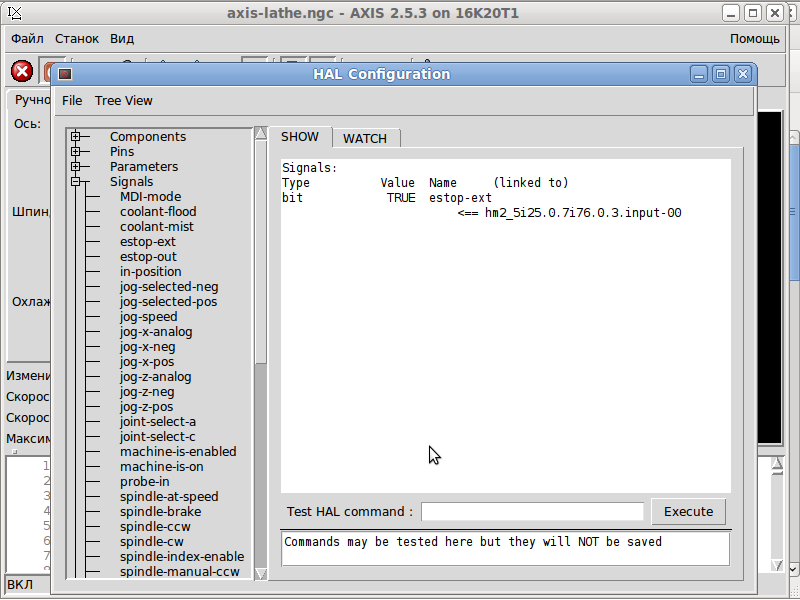

Подключил кнопку Estop (проверил мультиком работает) к 7и76
123.png (1715 просмотров) <a class='original' href='./download/file.php?id=22336&mode=view' target=_blank>Загрузить оригинал (73.17 КБ)</a>
Прописал в HAL и не работает :roll:
16K20T1.hal
(5.95 КБ) 970 скачиваний

если кнопка стабатывает в halshow (окно установок Hal) - то необходимо сам сигнал estop-ext скоммутировать куда ты хочешь (а куда ты хочешь?)

aftaev писал(а):ничего не появляется
покажи окно halshow с этим пином

nkp писал(а):потом замыкай железо и смотри - срабатывает ли...
Срабатывает, индикатор переключается. Не работал с halshow, сразу не разобрался как там индикаторы добавляются :). Но ЕМС на сигнал не реагирует
nkp писал(а):покажи окно halshow с этим пином
123Hal.png (1698 просмотров) <a class='original' href='./download/file.php?id=22340&mode=view' target=_blank>Загрузить оригинал (71.24 КБ)</a>

aftaev писал(а):Срабатывает, индикатор переключается. Не работал с halshow, сразу не разобрался как там индикаторы добавляются . Но ЕМС на сигнал не реагирует
он не реагирует - потому что твой сигнал никуда не подключен
что ты хочешь подключать этой кнопкой?

Чтобы станок резко тормозился. У тебя куда подключено, думаю мне тоже подойдет.
Естоп сигнал идет в ЕМС, и на сервы заходит останавливая их.

пропиши net estop-ext => iocontrol.0.emc-enable-in
