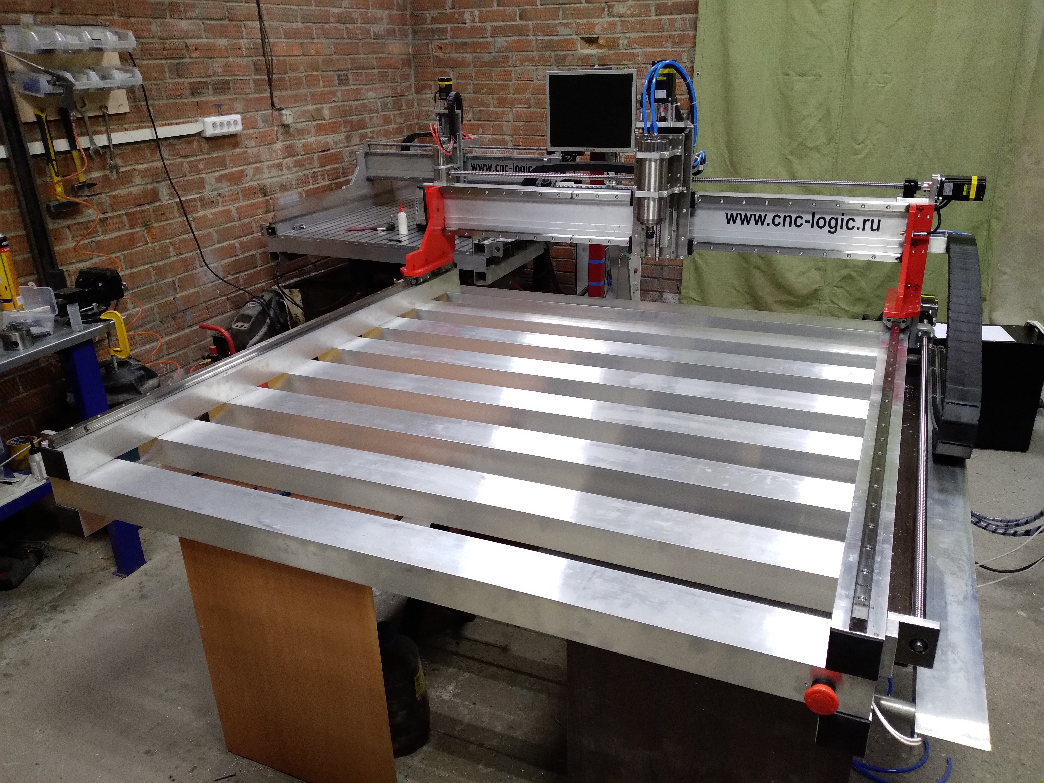

Добавлено: 14 апр 2022, 17:17
CNC-Logic
Заказчиком была поставлена нестандартная задача: станок должен обрабатывать детали, постоянно отслеживая неровность поверхности по оси Z. Для этого у заказчика есть своя приспособа, но данные от неё должны куда то поступать и обрабатываться. Решили установить WLMill и контроллер WLM155S, так как он очень богат по возможностям подключения переферии (цифровые и аналоговые входы выходы+возможность написания собственных макросов).
Собственно сам станок:
20220414_210718.jpg (2565 просмотров) <a class='original' href='./download/file.php?id=202870&mode=view' target=_blank>Загрузить оригинал (4.88 МБ)</a>
20220414_210732.jpg (2565 просмотров) <a class='original' href='./download/file.php?id=202871&mode=view' target=_blank>Загрузить оригинал (4.26 МБ)</a>
20220414_211507.jpg (2565 просмотров) <a class='original' href='./download/file.php?id=202872&mode=view' target=_blank>Загрузить оригинал (4.52 МБ)</a>
20220414_211528.jpg (2565 просмотров) <a class='original' href='./download/file.php?id=202873&mode=view' target=_blank>Загрузить оригинал (4.85 МБ)</a>

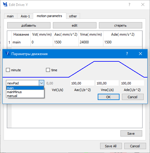

Добавлено: 16 сен 2022, 20:54
vtgmfg
В настройках подач появилась возможность задавать множество комбинаций ускорений и скоростей присваивая комбинации некое имя. Как использовать? Допустим я хочу по обстоятельствам менять режимы и вообще очень хотелось бы для холостых и рабочих сделать разные режимы и для увеличения производительности и отдельно настраиваемые холостые при перемещениях щупа например.
Re: WLMill (Open source + WLMotion) - управление фрезерным ЧПУ
Добавлено: 17 сен 2022, 07:44
wldev
Сейчас есть только 3 дефолтных режима:
2022-09-17_11-33-21.png (1945 просмотров) <a class='original' href='./download/file.php?id=204891&mode=view' target=_blank>Загрузить оригинал (13.88 КБ)</a>
main - используется как базовый
mainMinus - используется как базовый в отрицательном направлении (если не задан то исп. "main")
manual - при ручных перемещениях
Холостые и рабочие разнести конечно можно. Нужно изменить планировщик.
По проббингу.
Можно сделать manualProbe. Они будут использоваться при включении защиты щупа....
Единственное что не будет учитываться геометрия станка...
ps это меню используется и в других программах например в WLBend задаются режимы для каждого диаметра проволоки.
