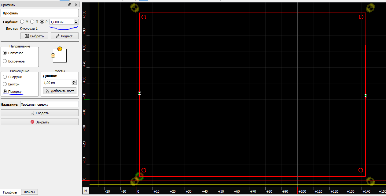

Привет всем. Начал использовать для создания G кода flatCam, очень уж замудрённо получается, много шагов надо пройти чтобы получить результат . Недавно нашёл программу Gerber2Gcod . Программа просто замечательная ,простая в изучении ,можно без проблем обнулить рабочие координаты , в общем удобно ,быстро и на первый взгляд всё красиво.НО когда хотел использовать программу для работы вылез косяк . Гербер получаю в Kikad , выбираю файл контура печатной платы 1.jpg
Толщина платы 1,5 мм.Выбираю инструмент фрезу ,при выборе задаю глубину реза 1,5 мм
Жму кнопку "создать",в иторе получается :
2 прохода фрезой один из них с разрывом на мостики а другой по всему контуру платы . как раз второй то и не нужен бы .Программа удобная если бы не такой нюанс . В версии ТЕСТ есть инструмент лазер что очень хорошо ,к слову пробовал версии и G2G_x86, то же самое получается лишний рез, возможно я что то упустил при настройке.
Re: Grber2GCode (фрезеровка печатных плат на ЧПУ)
Добавлено: 11 июл 2020, 10:00
Vlad1953
Ильгиз писал(а):Привет всем. Начал использовать для создания G кода flatCam, очень уж замудрённо получается, много шагов надо пройти чтобы получить результат . Недавно нашёл программу Gerber2Gcod . Программа просто замечательная ,простая в изучении ,можно без проблем обнулить рабочие координаты , в общем удобно ,быстро и на первый взгляд всё красиво.НО когда хотел использовать программу для работы вылез косяк . Гербер получаю в Kikad , выбираю файл контура печатной
Для успешной обработки данной команды вам надо выполнить несколько шагов:
1. Щелкнуть в меню "файлы" по имени вашего файла правой кнопкой мыши и выбрать "пути апетртур"
Obrez1.PNG (4766 просмотров) <a class='original' href='./download/file.php?id=183775&mode=view' target=_blank>Загрузить оригинал (19.86 КБ)</a>
2. В настройках инструменты для кукурузы указать минимально возможную глубину реза.
Obrez2.PNG (4766 просмотров) <a class='original' href='./download/file.php?id=183776&mode=view' target=_blank>Загрузить оригинал (91.9 КБ)</a>
3.В меню профиль указать максимальную глубину реза и выбрать размещение "поверху"
Obrez3.PNG (4766 просмотров) <a class='original' href='./download/file.php?id=183777&mode=view' target=_blank>Загрузить оригинал (47.18 КБ)</a>
Тогда фреза за несколько проходов сделает вам обрезку платы. До окончания УП фреза за каждый проход будет углубляться ровно на ту глубину, которую вы укажете в настройках инструмента. Заранее на всю глубину указывать не надо, во избежании поломки инструмента.

calabr
Vlad1953 писал(а):. В настройках инструменты для кукурузы указать минимально возможную глубину реза.
ВРЕДНЫЕ советы!
Какраз наоборот - при подаче 200-250мм/мин и 10-12k оборотов кукуруза 1,5-2 мм спокойно режет плату на всю глубину.
Если отрезать хвост по частям, то только времени больше и фреза быстрее тупиться.
У меня для 1,5 фрезы стоит глубина 2, подача 250, врезание 100
При фрезеровке контура нужно выбирать обработку снаружи, иначе программа не будет учитывать диаметр фрезы.
@Ильгиз
Достаточно просто указать, что файл с контурами это контура (апертура в терминах программы)
И подача 5мм/мин - очень низкая. наверно минуты с секундами попутаны.
