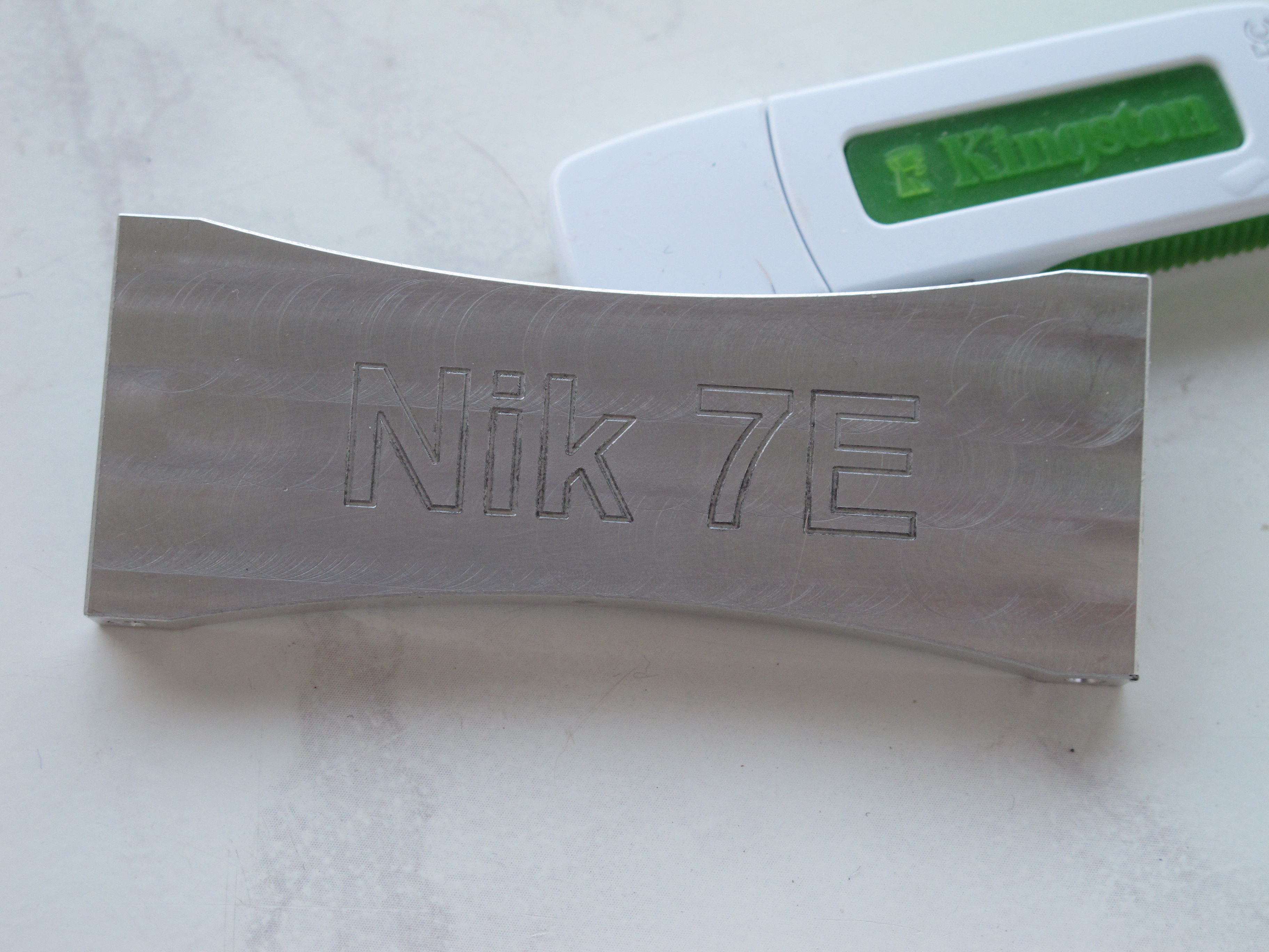

А какие режимы были, когда 3мм фрезой резал?

Режим по скорости меньше чем у тебя, максимальная подача около 1 метра
Заглубление 5мм.
Подозреваю это из за амг, ну очень вязкий материал
Скоро проверю на д16т
Допилил вторую сторону и попробовал гравирнуть название
Вес 11 гр , суперски
Заглубление 5мм.

а отчего там углубление в карманах?nik1 писал(а):Щас пилькал такую детальку
- Мастер
- Сообщения: 8172
- Зарегистрирован: 02 окт 2012, 07:37
- Репутация: 3629
- Откуда: Красногорск
- Контактная информация:
Сделано 3 мм фрезкой
Для облегчения веса детали
Или ты про другое?
Или ты про другое?
да, карманы для облечения.
а в кармане еще одна дырка

Которая по центру? Типа для дизайна

Видимо косяк какой то, но я не задавал чистовую дна
В принципе наверное можно прогнать по коду и посмотреть
Что это было за бяка

Посмотри по траектории это наверно выход фрезы с последнего кармана? Если так может чуть деталь к концу обработки деформировалась?nik1 писал(а):Что это было за бяка

Деталь вроде форму держит, промерял
Я еще прогоню эту прогу , посмотрю
В этот раз пришлось подкладывать под детальку несколько проставок, может чуть и гульнуло гдето
Еще оказалось , что прецинзионные тиски совсем не прецинзионные
Видимо у китов на все свои параметры качества

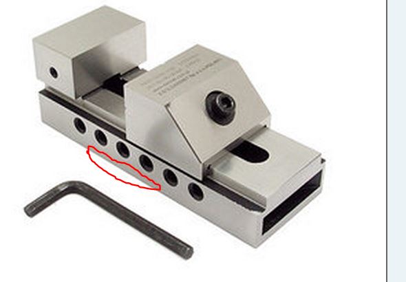

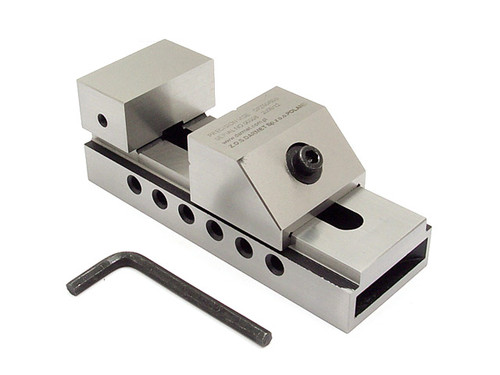

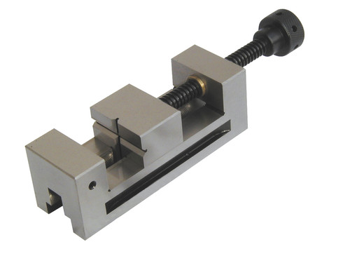

А это вы про какие Тиски , а то я покупать собрался такие вот?:nik1 писал(а):Еще оказалось , что прецинзионные тиски совсем не прецинзионные

У меня типа верхних
Но может твои лучше будут
Смотрел хорошие тиски, 25 тыр - легко
Посмотрел на детальке ту выточку, глаз видит просто царапинку
Видимо фотик хорошо видит косяки

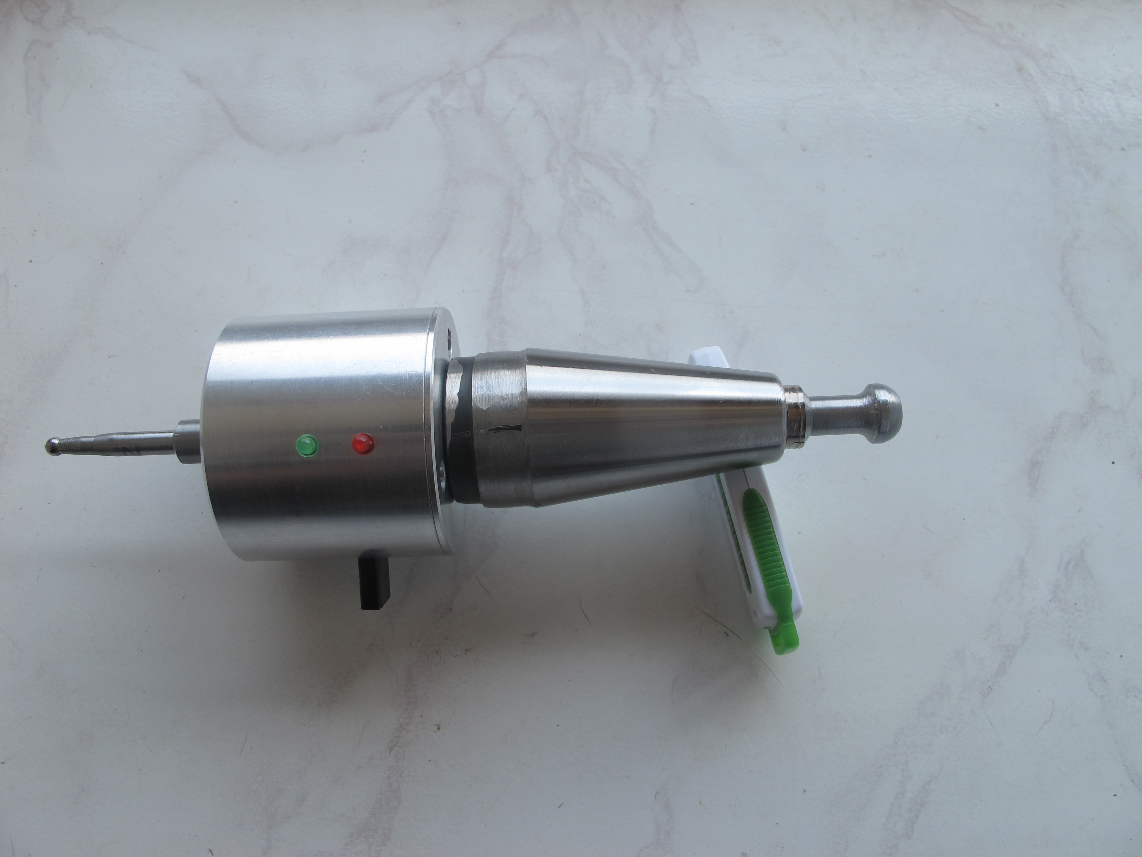

Приделал конус к датчику кромкоискателю , поменял схемку
Все лишнее сточил с конуса, выточил некое подобие штревеля
Повторяемость после перезажима около сотки
Срабатывание , проверял с 4 сторон , в сотку заходит
В общем считаю очень неплохо для самопала
Теперь можно быстро вставлять в шпиндель
Пробовал мериться по датчику длины фрез , для выставления 0 по зет на детали
Вроде нормуль, тока надо добавить офсеты на ход срабатывания датчиков
Ну и осталось написать макрос для этого кромкоискателя
Думаю чутка проапгрейдить тиски, сделать по бокам паза для прижимов
И поставить калённый штырь в механизм зажима
