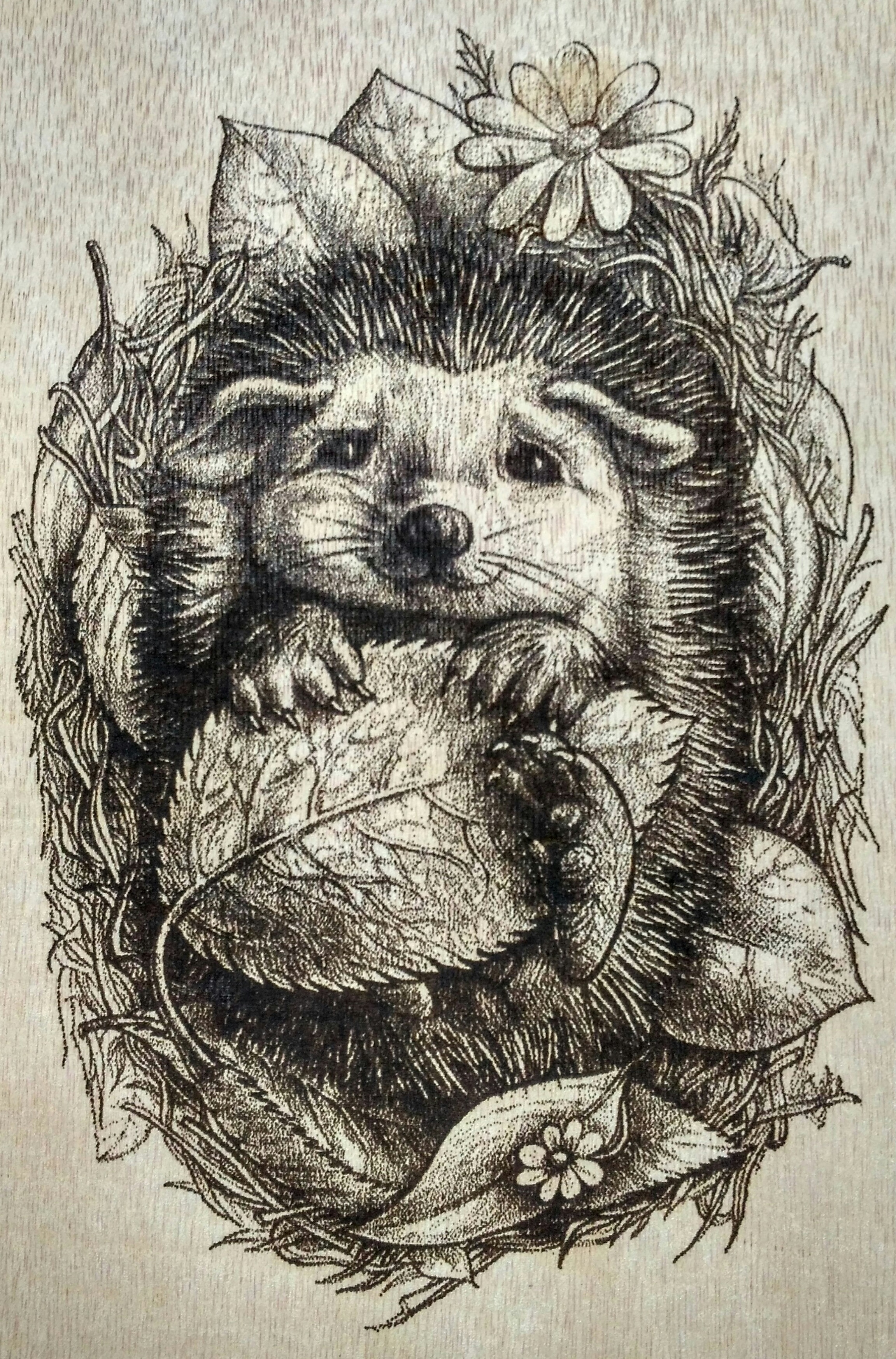

Понравился ёжик - 170x115 шаг 0.15 время 1 час 28 мин. , насколько важно как сделана фотографиия или ресунок , чтобы получилось хорошее выживание , когда в этом не как , хотелось бы хороший урок по подготовке фотографии для выживания, если можно то в GIMP 2.

Красота, картинки не злобная, в овальную рамку и детям в комнату, что бы были добрыми и веселыми, а не бетменами или супервоинами.

Andrey_Pavkin писал(а):хотелось бы хороший урок
увы, все придется делать самому, потому как даже повторив точно урок - фанеру не повторить, все приходит с опытом, дерзай и все получится))
Согласен , даже точку и то нужно правильно настроить , со временем сделаю видео , про фильтры для GIMP 2 .

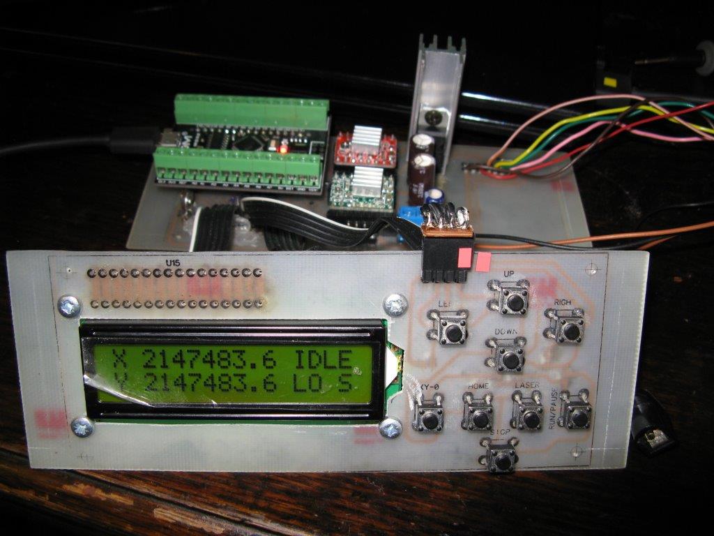

У меня вопрос скорее по доработке. Сам то я как то не очень что бы сообразить. :wik: Есть у меня готовый узел опускания ножа от плоттера, я хочу в него ручку закрепить ( чёт с сервой я как то недоперепонял, да и нет её у меня ). Как мне этим хозяйством от контроллера управлять? Думаю с выхода "лазер" вероятно. Только катушка соленоида порядком ток кушает, надо какие то реле городить. Да ещё управляется она не просто подачей напруги, а сменой полярности ( состоит из рамки с обмоткой и постоянного магнита с магнитопроводом ). Для неё есть отдельное питание на LM2596. Если надо - зафочу всё это дело, только не сегодня.

Q-starь писал(а):Да ещё управляется она не просто подачей напруги, а сменой полярности ( состоит из рамки с обмоткой и постоянного магнита с магнитопроводом
хотя бы чертежик от руки, как это дело работет не можу никак представить

Да вот она собственно:
IMG_20180612_095118.jpg (2617 просмотров) <a class='original' href='./download/file.php?id=141077&mode=view' target=_blank>Загрузить оригинал (337.85 КБ)</a>
В зажим нож вставляется, а я ручку хочу...
Увеличением-уменьшением напряжения регулируется сила нижима. Эта давит грамм 500. При смене полярности нож поднимается. Ток потребления могу померить, но вроде меньше ампера.

Q-starь писал(а):Да вот она собственно:
Думаю вам не нужно вариант сервопривода , скорее всего это електро магнит , если вы используете последнею прошивку , S100 равно 5-ти вольт , S0 = 0 вольт , вам нужно знать сколько вольт , если больше , тогда через реле.
Требуется только опустить-поднять (с фиксированным усилием), или нужно программно управлять нажимом (через ШИМ)?

Сергей Саныч писал(а):Требуется только опустить-поднять (с фиксированным усилием), или нужно программно управлять нажимом (через ШИМ)?
Требуется только "опустить-поднять", нажимом управлять не надо. Рабочее напряжение соленоида 10-15В.
Тогда через реле , ставьте мощность S100

Andrey_Pavkin писал(а): Тогда через реле , ставьте мощность S100
Этим не соображу как - одна переключающая группа, думаю минимум две надо. А вообще то я твердотельное думал ставить, что бы не щёлкало.
