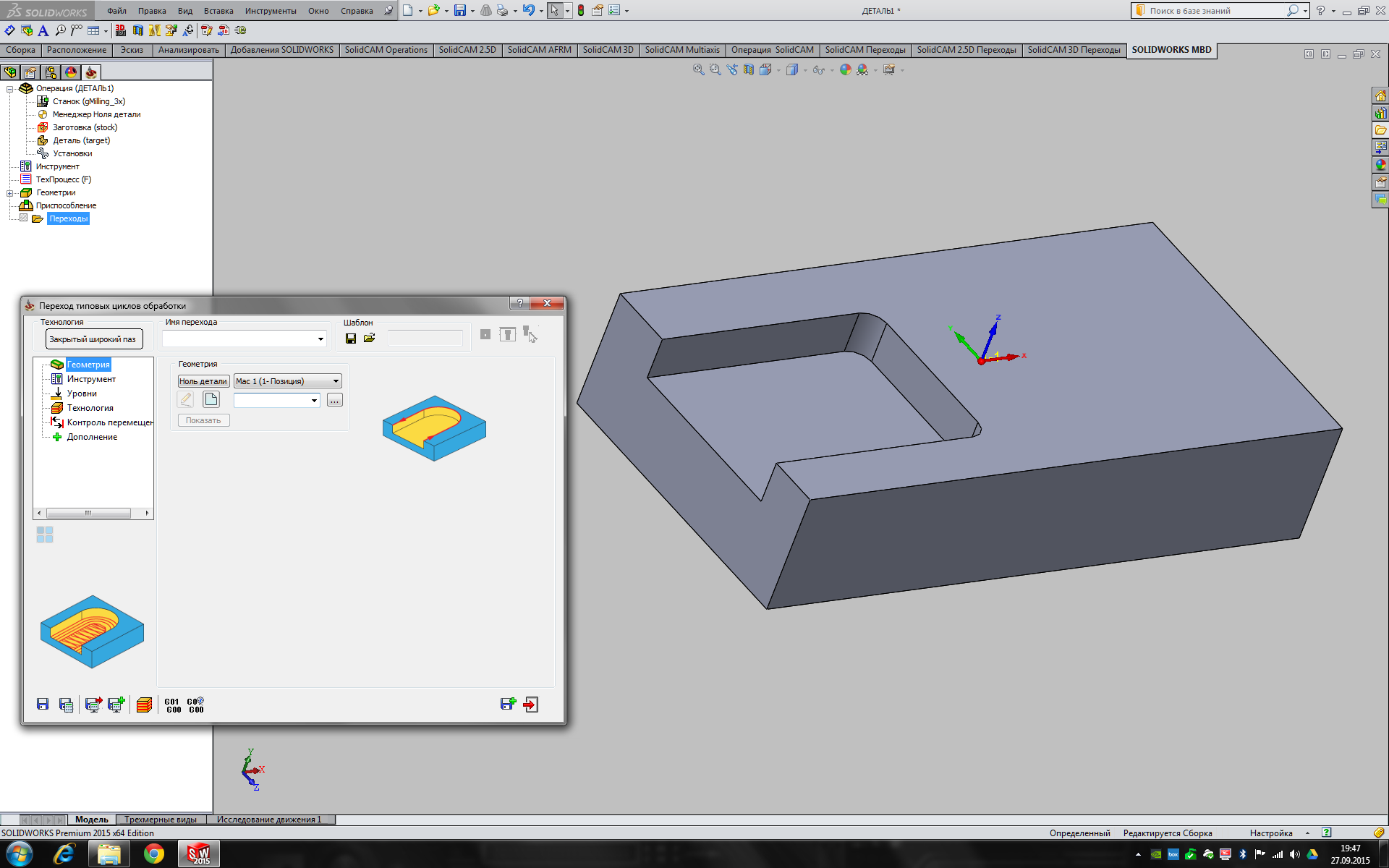

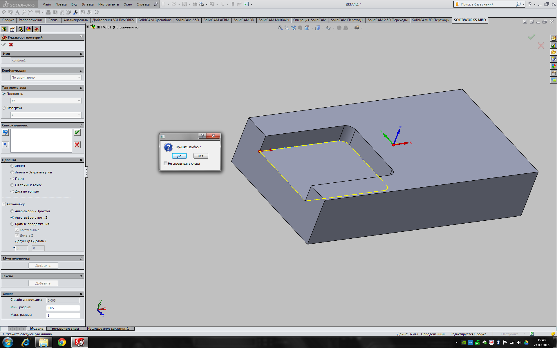

Не получается карман обработать. Может пошагово разжуете. Только начал изучать. Чего не правильно делаю - не въеду. :thinking:

Re: SolidCAM
Добавлено: 27 сен 2015, 20:01
Скорее всего ругается на то ,что геометрия замкнута
Или недостаточно места для такой стратегии
Попробуй задать геометрия как указано в примере
или делай через стратегию обработка кармана
Если через второй вариант, то желательно указать открытую кромку, тогда фреза будет заходить с открытого места

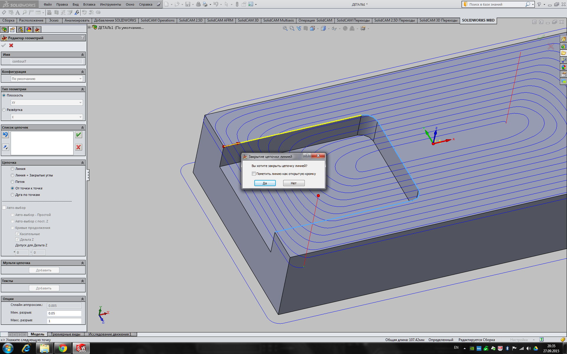

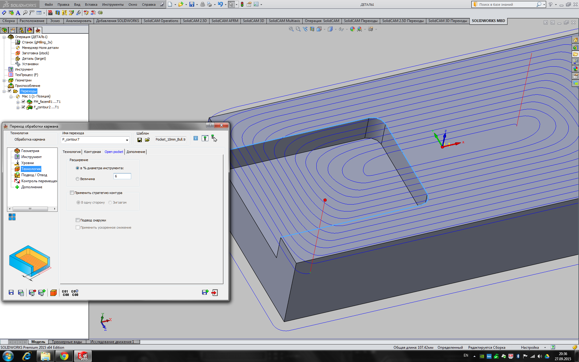

A-Tr
Toolbox'овский вариант будет делать кучу бесполезных движений. Самая оптимальная в Вашем случае обработка кармана. При выборе контура - выбирать по верхнему разорванному, тогда SC предложит последнюю линию принять ОТКРЫТОЙ кромкой (это важно) и в разделе ТЕХНОЛОГИЯ появится вкладка Open pocket (открытый карман). Вот это ИМЕННО то, что нужно для этого случая.
Я вообще через карман очень много обрабатываю, очень удобная стратегия.

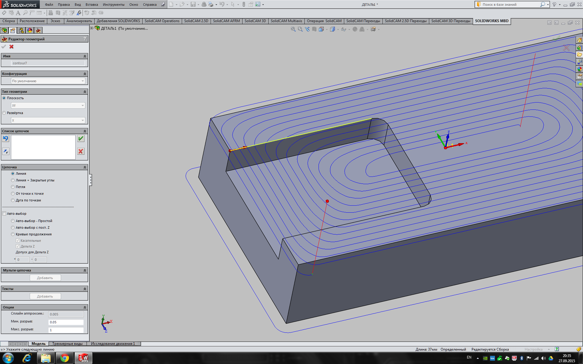

Добавлено: 27 сен 2015, 20:39
Ни хочет траекторию строить. По нижнему строит.

Re: SolidCAM
Добавлено: 27 сен 2015, 20:42
A-Tr писал(а):При выборе контура - выбирать по верхнему разорванному
А каким макаром выбирать? Линией, петлей или от точки к точке
Re: SolidCAM
Добавлено: 27 сен 2015, 20:44
Простейший вариант - прощелкай последовательно мышью всю кромку поэлементно, желтеть должны по очереди. В конце давишь на зеленую галочку и соглащаешься замкнуть контур с отметкой что последняя кромка открытая.
Re: SolidCAM
Добавлено: 27 сен 2015, 20:45
Можно линией
если нужен замкнутый контур, то авто , само объведет

Добавлено: 27 сен 2015, 20:57
nik1 писал(а):Можно линией
Траекторию создал, но режет воздух. Где заглубление указать?
Уже нашел глубина кармана.
Re: SolidCAM
Добавлено: 27 сен 2015, 21:00
Следущая вкладка после инструментов
