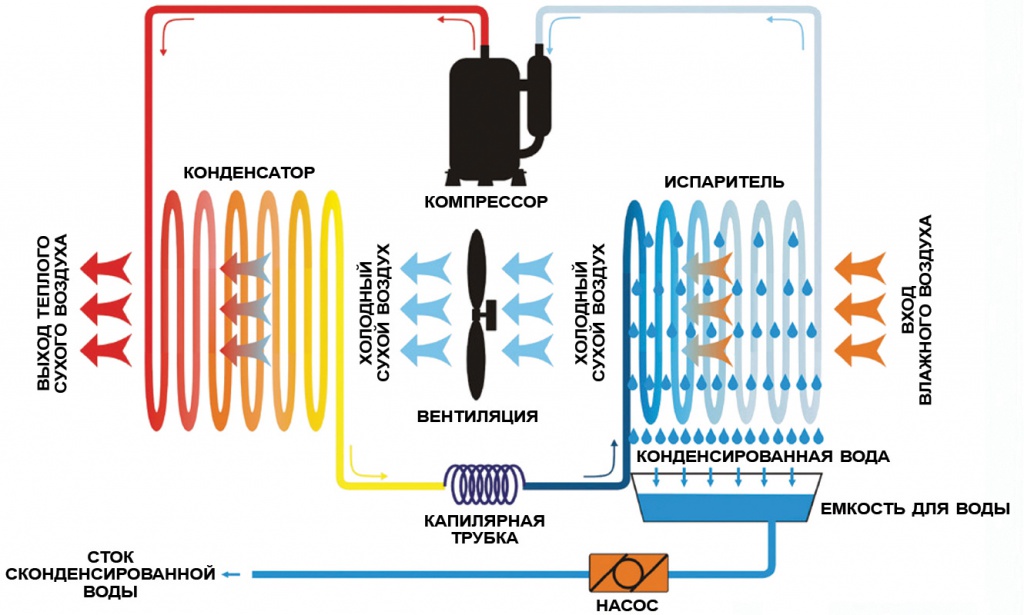

из за чего сыр-бор ? вот картинка иллюстрирующая принцип работы промышленного осушителя воздуха -

niksooon писал(а):из за чего сыр-бор ? вот картинка
По картинке, если справа на испаритель подавать тёплый сухой воздух, много ли "такая корова даст молока"?

Вся беда в том, что в моем случае конденсатор не успевает прогреть помещение и испаритель обмерзает. Пришлось часть теплого воздуха из конденсатора подать на испаритель. То есть, если по картинке, поток воздуха идет в противоположную сторону, а часть теплого воздуха уходит обратно в помещение. А все потому, что кондиционер не рассчитан работать при +11 градусах.

Enot_1 писал(а):По картинке, если справа на испаритель подавать тёплый сухой воздух, много ли "такая корова даст молока"?
Судя по месту проживания сплит система дома (в квартире) ведь есть ? от внутреннего блока (испарителя) дренажная трубка на улицу идет . поставить под нее мерный тазик и померить количество воды отжимаемой этой шайтан-машиной из практически сухого летнего Краснодарского воздуха.............
