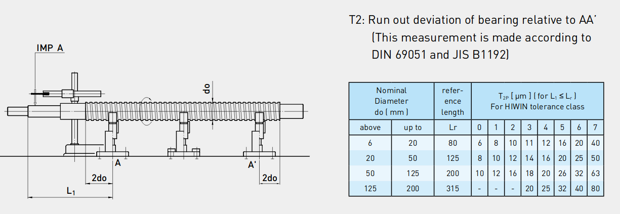

Никто из производителей не упоминает про использование внутренней канавки винта при обработке винта. Вот Хайвин показывает методику измерения биений конца:
1.png (3425 просмотров) <a class='original' href='./download/file.php?id=158011&mode=view' target=_blank>Загрузить оригинал (62.77 КБ)</a>
Винт просто лежит на призмах, а значит базировался при расточке именно по наружному диаметру.
Насколько я понимаю процесс производства: берется калиброванный прут и прокатывается через вальцы. Как можно получить разные внутренние и наружные диаметры?

Re: darxton.ru
Nikomas писал(а):Винт просто лежит на призмах, а значит базировался при расточке именно по наружному диаметру.
А там сказано, что это именно катанный винт?
Darxton писал(а):В вальцах должно быть место, куда выдавливается металл. сожмите пруток из пластилина в растопыренных пальцах - ему должно быть место вылезти, и вылазить будет равномерно.
Это будет справедливо для заготовки, которая имеет абсолютно однородную структуру и в ней абсолютно отсутствуют какие-либо напряжения. Т.е. сферический цилиндрический конь в вакууме.
А проверить очень просто - зажать в токарный станок и просто проточить "внешний диаметр" например на 0.1мм и посмотреть что получится...
