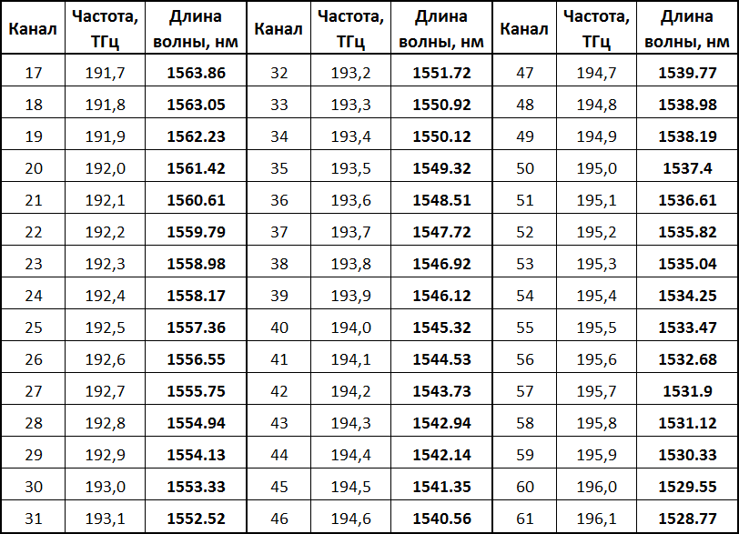

UAVpilot писал(а):Размер кристалла зависит от мощности излучения, а длина волны от материала полупроводника.
Лень спорить и не хочется засорять ветку. Но готов признать свою неправоту, если Вы дадите лаконичную ссылку на пруф.

Курдль писал(а):Лень спорить и не хочется засорять ветку. Но готов признать свою неправоту, если Вы дадите лаконичную ссылку на пруф.
Да пожалуйста: https://kpfu.ru/portal/docs/F1623905460 ... r_2014.pdf
хотя Гугл отвечает гораздо быстрее меня. :)

Спектрограмма в начале статьи неоспорима. ИК и УФ лазеры конечно будут изготовлены из разных полупроводников. Красный и зеленый - тоже.
Но в статье не нашлось прямого указания на то, что лазеры 405 и 450 нм сделаны из разных материалов.
И уж тем более нет в ней никакого указания на зависимость размера кристалла от мощности.
Re: Grber2GCode (фрезеровка печатных плат на ЧПУ)
Это не статья, это методичка для лабы, дал именно её, чтобы было более менее понятно неспециалисту. :)
Точная "подстройка" лямбды делается легированием полупроводников микродозами разных хим. элементов, часто из группы лантаноидов.
Например в связи используется технология DWDM - по одному волокну передаётся куча каналов. Там длины волн для соседних каналов отличаются менее, чем на 1нм, а сами значения длин волн нормируются двумя знаками после запятой:
itugriddwdm.png (5177 просмотров) <a class='original' href='./download/file.php?id=182502&mode=view' target=_blank>Загрузить оригинал (21.52 КБ)</a>
Ну а для получения какой лямбды чем именно легируют и в каких соотношениях - это уже сами ищите, мне лень. :)

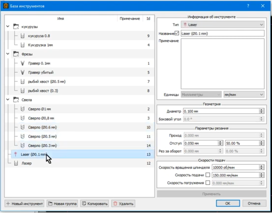

Vlad1953 писал(а):Вот еще видосик про двухстороннюю плату с применением программы G2G.
Что за краска?
Проход лазером один?
На какой мощности и подаче?

К сожалению не я делал, просто периодически просматриваю этот канал. Насчет краски, знаю только одно, ипользуют автомобильную в балончиках. Как из видео понял, проходы тоже по одному. А вот насчет мощности, тут только можно гадать. Он использует 2 Ваттный, то есть при увеличении мощности можно увеличивать скорость. Об этом в видео тоже говорится.
Вот настройки лазера в этом видео
Лазер (5113 просмотров) <a class='original' href='./download/file.php?id=182508&mode=view' target=_blank>Загрузить оригинал (445.96 КБ)</a>
Лазер
