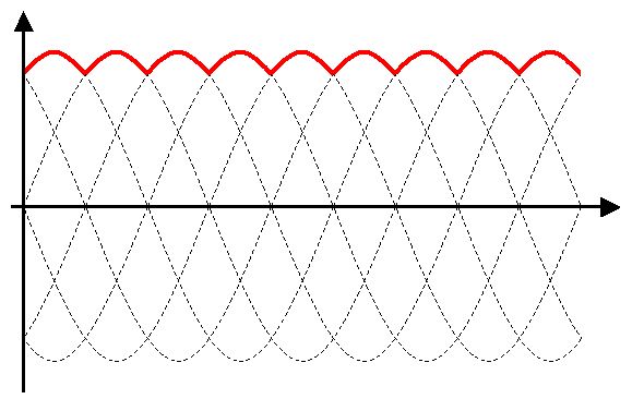

UAVpilot писал(а):Пофик
думаю при трех фазах пульсации меньше будут. при большой нагрузке может как-то сказаться.
3фвыпр.jpeg (2800 просмотров) <a class='original' href='./download/file.php?id=14390&mode=view' target=_blank>Загрузить оригинал (38.02 КБ)</a>
Трехфазный даже без сглаживающего конденсатора дает гораздо меньшие пульсации. А подключение конденсатора дает бОльший эффект, ибо частота пульсаций не 100, а 300 Гц.

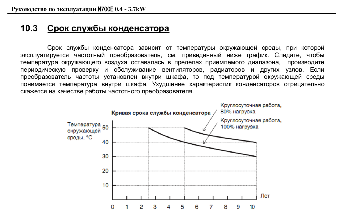

Учитывая очень скромный ресурс современных электролит. конденсаторов (в районе 1-2 тыс. часов на максимально допустимых режимах), то утверждение о том, что частотники лучше работают при трехфазном питании, пожалуй, где-то верно. Даже если кондер вообще высохнет, инвертор будет продолжать работать. В отличие от однофазного.
конденсатор инвертора.PNG (2800 просмотров) <a class='original' href='./download/file.php?id=14392&mode=view' target=_blank>Загрузить оригинал (138.26 КБ)</a>
Дальше в этом руководстве предлагается выбросить инвертор по окончании срока службы конденсатора :idiot:
Serg-tmn писал(а):Трехфазный даже без сглаживающего конденсатора дает гораздо меньшие пульсации. А конденсатор дает бОльший эффект, ибо частота пульсаций не 100, а 300 Гц.
Сглаживающие конденсаторы там стоят с приличным запасом. А если конденсатор высохнет, то инвертор не будет работать, т.к. он станет неисправным по определению. :)
3 фазы подключаются только ради равномерного распределения нагрузки между фазами, ибо по ПУЭ можно подключаться либо к одной фазе и к нейтрали, либо к трём фазам.
Кстати, частота пульсаций будет совсем даже не 300 Гц. Почему? - Пусть это будет "домашним заданием". :hehehe:
UAVpilot писал(а):Кстати, частота пульсаций будет совсем даже не 300 Гц.
Сомневаюсь, что в обычных инверторах стоит что-то отличающееся от классической схемы Ларионова. Или ты про пульсации от нагрузки? Тогда да.

UAVpilot писал(а):Подсказка: нейтраль при таком подключении инвертора не используется, ибо 380 вольт нужно.
Треугольник Ларионова тоже дает 6*f :wik:
