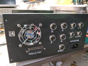

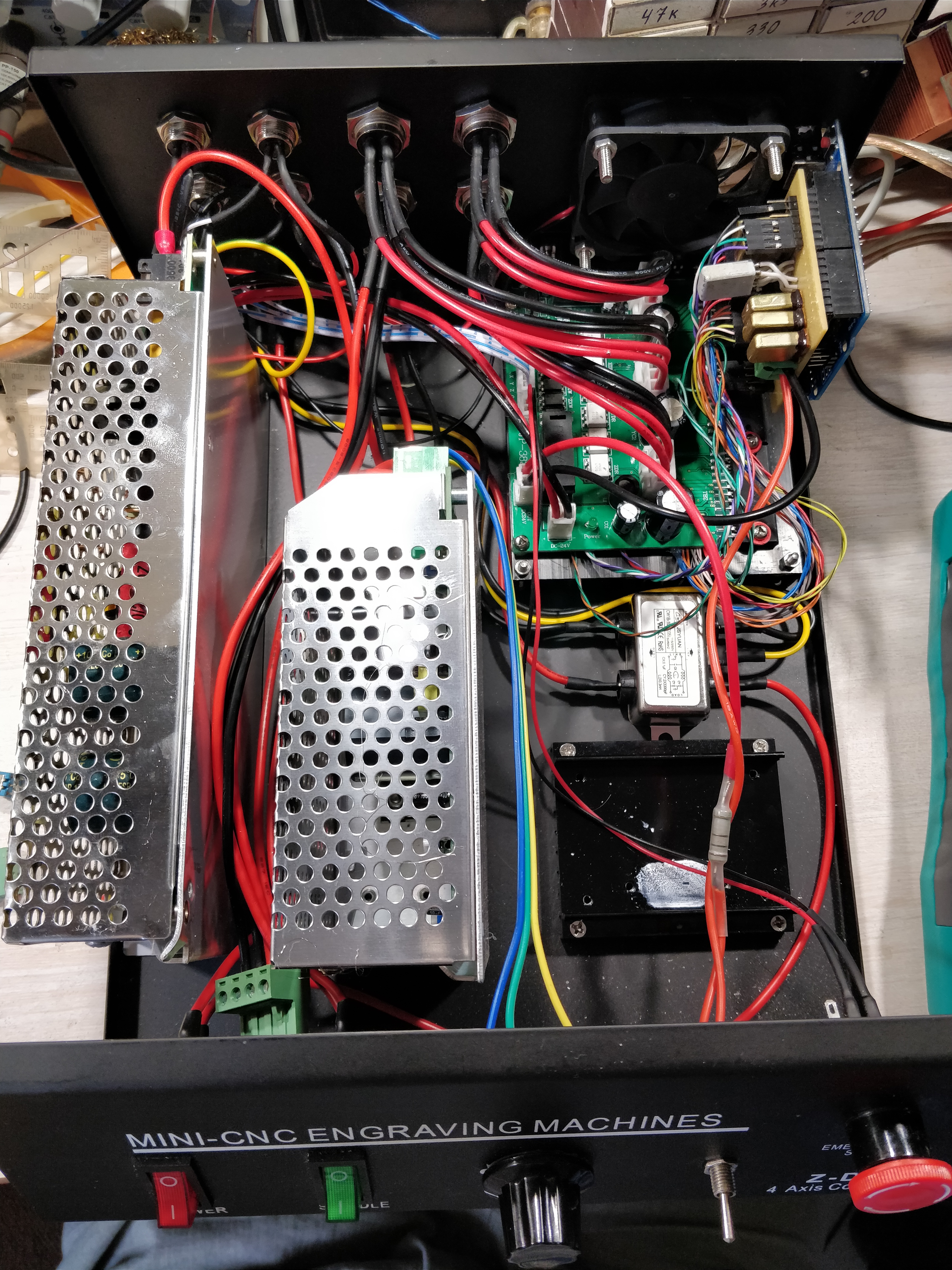

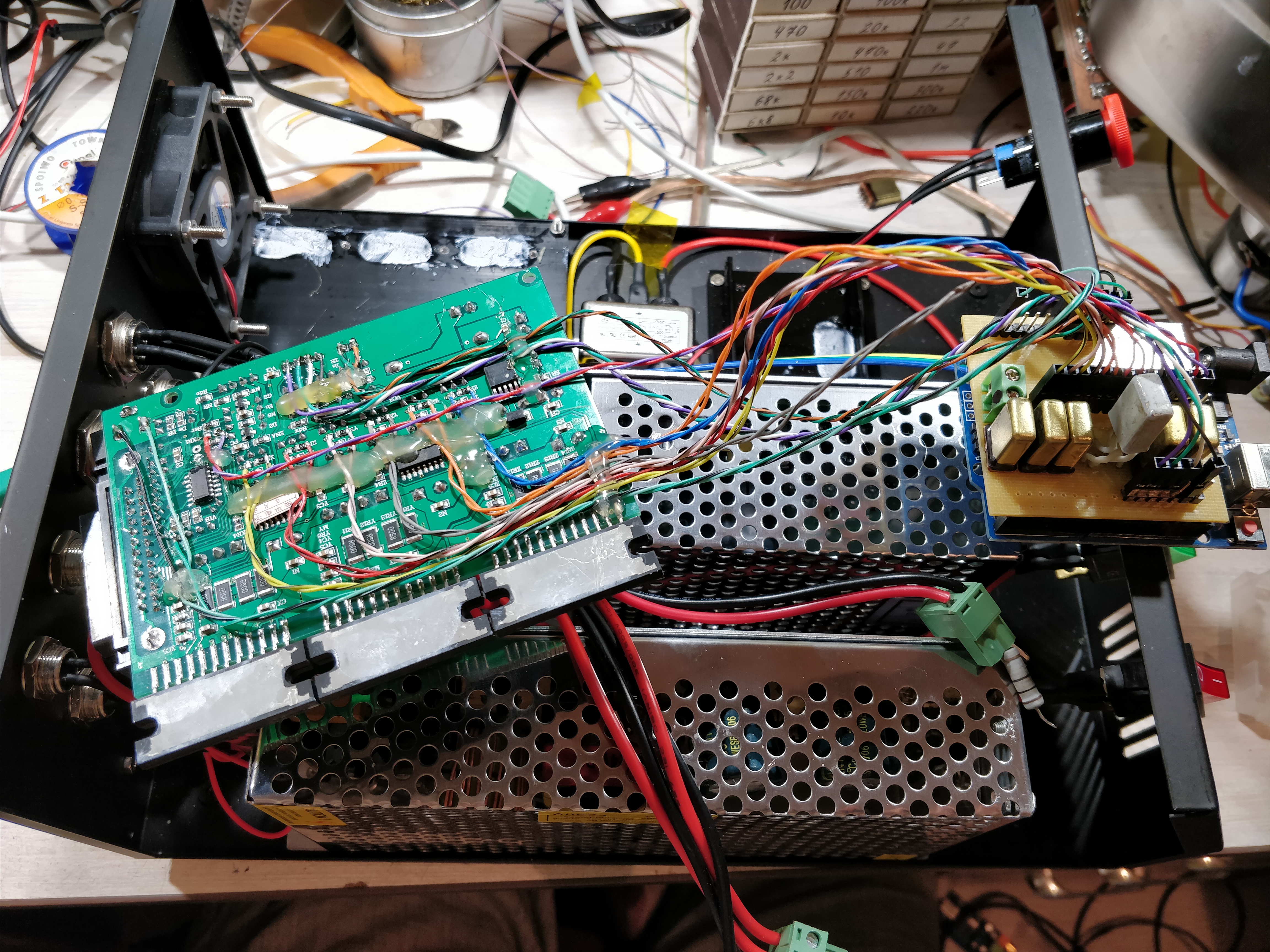

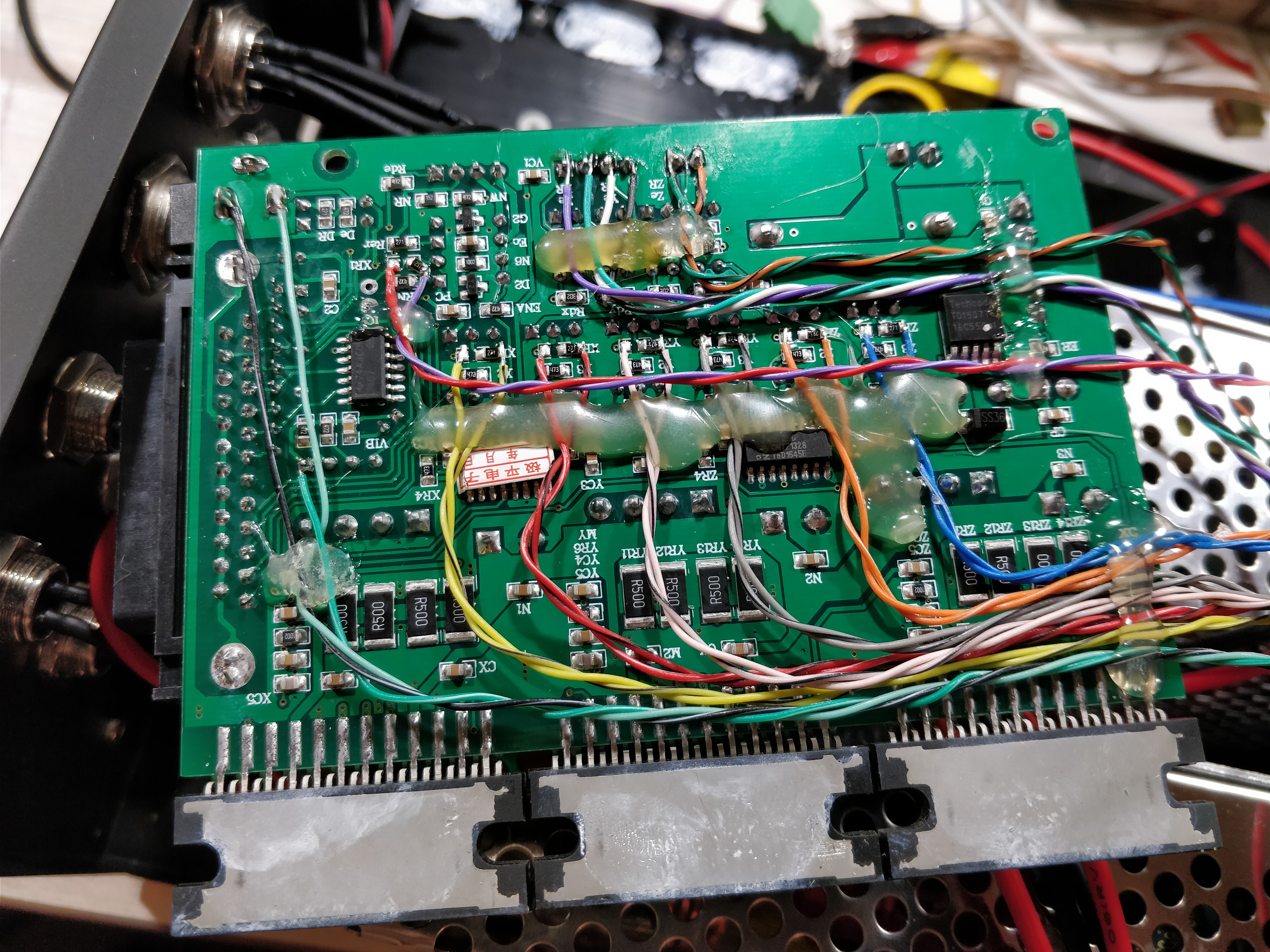

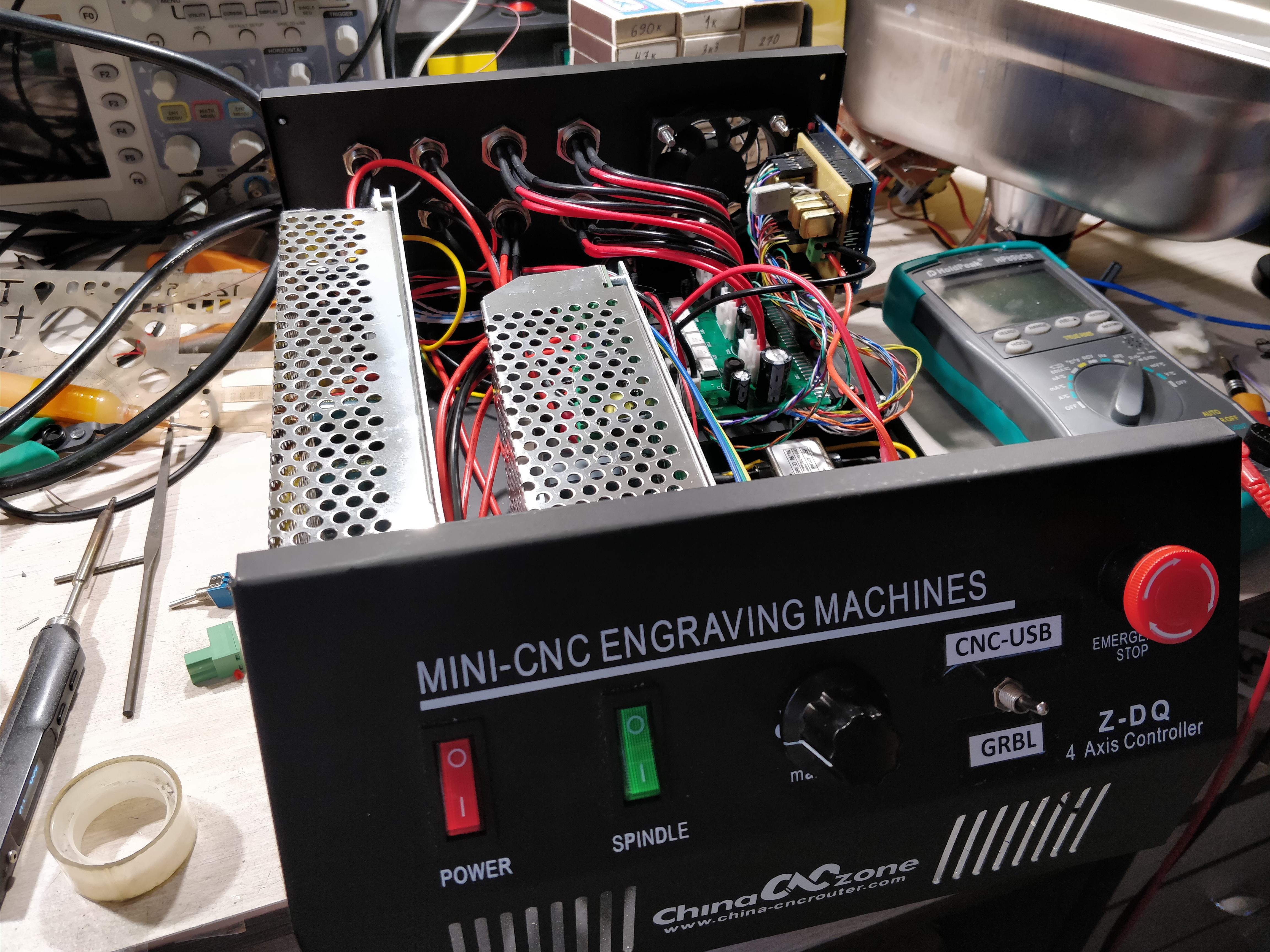

Всем здрасьте еще раз, страничку назад я тоже был озадачен картой поверхности на МК1. Выяснив что это не реально по юсб, а мне именно он нужен был, принял решение модернизировать китайский блок управления и совместить его с GRBL. Фрезер 3040Z-DQ. слышал что в нем стоит аналог МК1, ну и насмотревшись фоток в интернете, убедился что там на обратной стороне платы JP382A стоит Pic контроллер который всем и управляет. Думал щас разрежу дорожки нужные, благо схема на МК1 есть, и подсуну туда сигналы с GRBL ардуины. Но не тут то было, на обратной стороне контроллера не оказалось! Все сигналы управления приходят через ЮСБ-ЛПТ адаптер который китаец прислал со станком, и контроллер видимо стоит там. Но останавливаться было поздно. В общем в итоге получилось сделать так, чтоб простым движением переключателя возможно теперь переключать выбор программы с которой мы хотим работать, либо GRBL или софт от CNC-Planet.
Пришлось пол дня посидеть с мультиметром вызванивая нужные оптопары отвечающие за сигналы управления драйвером. Принял решение переключать платы при помощи релюшек найденных на какой-то советской старой плате (РЭС42). Все получилось довольно компактно, фото прилагаю.
Все работает исправно, за исключением концевиков на GRBL. Если воткнуть разъёмы концевиков в зад, то при движении осей, а особенно по Z происходят ложные срабатывания и выходит режим "авария". Пришлось отключить в прошивке. При работе от платы родной все нормально. Слишком ардуина чувствительна к наводкам видимо... Хотя подтягивающие резисторы по умолчанию стоя. Ну и плевать, они особо и не нужны. При этом датчик "проба" работает исправно - а это главное.
Теперь можно одновременно запустить обе программы, воткнуть оба ЮСБ :lol:

BlackShooter писал(а):В общем в итоге получилось сделать так, чтоб простым движением переключателя возможно теперь переключать выбор программы с которой мы хотим работать, либо GRBL или софт от CNC-Planet.
Жаль, что сосканированную поверхность в GRBL не получится использовать в CNC-Planet, а работать в GRBL без концевиков...так себе.

Ну я думаю если посидеть и разобраться как убрать наводки, то концевики можно использовать. Но мне лень если честно)) Учитывая то, что станок не лично мой, а на работу был куплен. Но на работе я единственный кто хоть немного шарит в ЧПУ.
Ну заметил из глюков ГРБЛ пока только то, что если машинны координаты не совпадают с реальными, то при прерывании фрезировки станок уезжает до упоров и пытается себе свернуть голову. Ну и второй глюк который не совсем глюк а скоре недоработка - это если скорости сканирования довольно высокие, да еще и ускорения занижены по оси Z, то во время замера карты поверхности станок на момент ускорения уезжает глубже, тем самым пытаясь проткнуть поверхность. Пришлось понизить скорость и повысить ускорения по этой оси. Хотя в цнц планет такого не было при измерении инструмента.

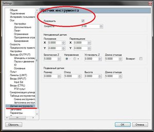

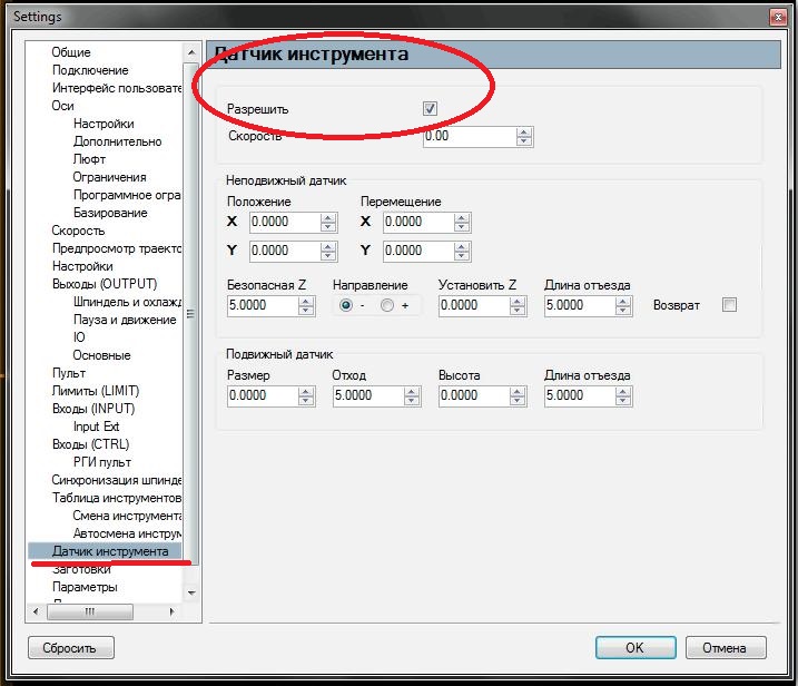

всем здравствуйте. в личных сообщения я ограничен , поэтому задаю глупые вопросы здесь. приобрел станок недавно, скачал программу от планеты, и пытаюсь все настроить. не получается настроить датчик инструмента. фреза упирается в датчик, табло загорается красным, но каретка не останавливается ,продолжает ехать вниз. думаю проблема в контроллере, а как проверить и куда смотреть?
скажите какой тип контроллера?
HTB1bCbpXlRRMKJjSZPhq6AZoVXan.jpg (3882 просмотра) <a class='original' href='./download/file.php?id=138018&mode=view' target=_blank>Загрузить оригинал (588.11 КБ)</a>
Сообщения: 3310
Re: Управление контроллером MK1 и MK2 (planet-cnc)
новичок73 писал(а):поэтому задаю глупые вопросы здесь
Не надо дублировать вопросы. Ответил уже в теме cnc-planet. Проверьте настройки разрешения датчика инструмента
