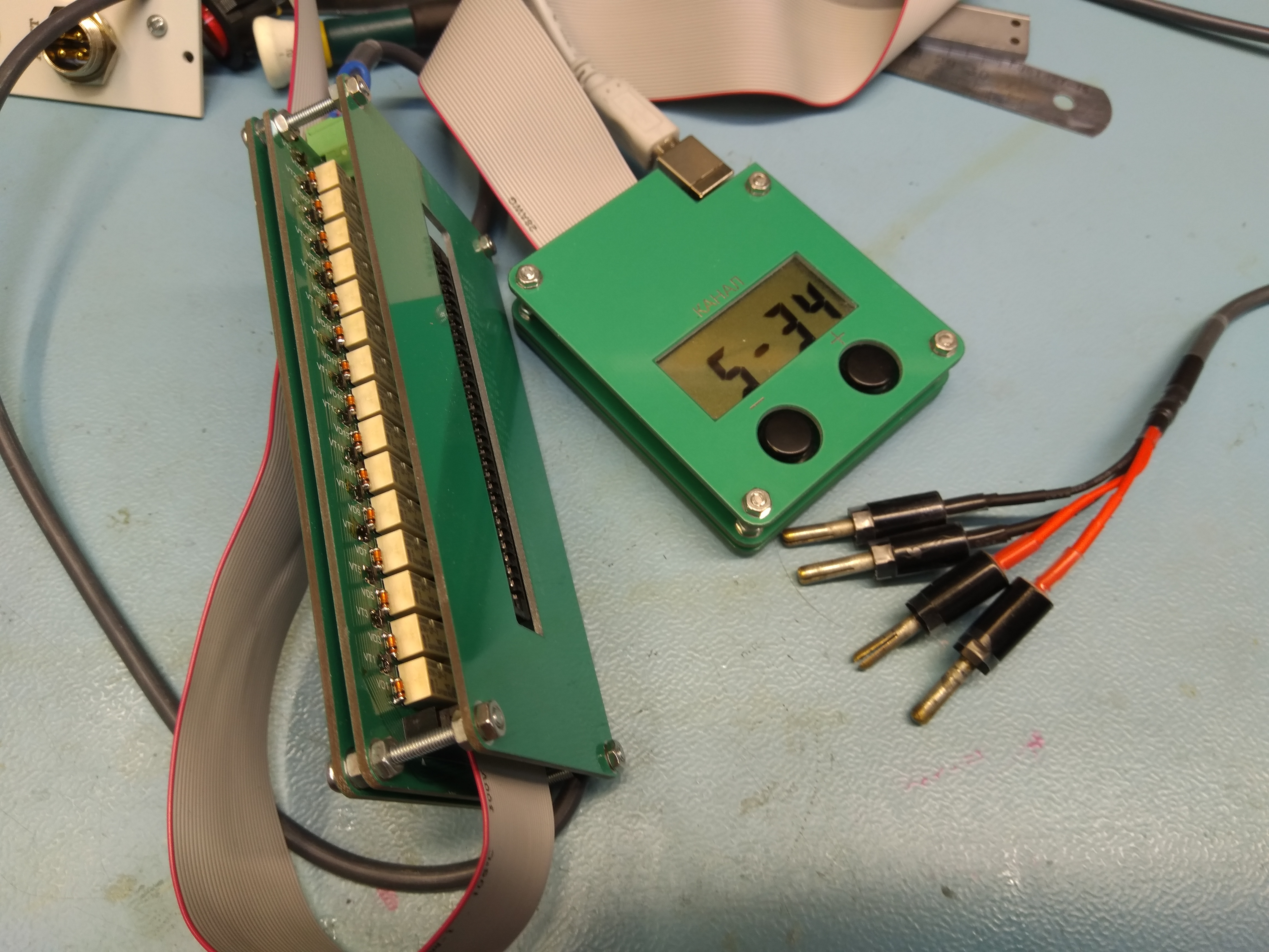

А это в сборе.
IMG_20200604_174019.jpg (2785 просмотров) <a class='original' href='./download/file.php?id=182182&mode=view' target=_blank>Загрузить оригинал (3.4 МБ)</a>
IMG_20200604_174126.jpg (2785 просмотров) <a class='original' href='./download/file.php?id=182183&mode=view' target=_blank>Загрузить оригинал (3.7 МБ)</a>

X-Ray писал(а):А это в сборе.
Да, выглядит солидно.
А какой толщины меди Вы платы применяете?

Фиг его знает, по ощущениям 35 микрон. Больно фольга толстая.
У вас я вижу, на платках сделано лужение дорожек и пятачков. Но внешне не похоже на лужение жидким оловом. После жидкого олова плата получается мутная. Какой технологией пользуетесь, если не секрет. Или сделано на заказ?
Re: Grber2GCode (фрезеровка печатных плат на ЧПУ)
Добавлено: 06 июн 2020, 09:08
X-Ray
Vlad1953 писал(а):У вас я вижу, на платках сделано лужение дорожек и пятачков. Но внешне не похоже на лужение жидким оловом. После жидкого олова плата получается мутная. Какой технологией пользуетесь, если не секрет. Или сделано на заказ?
Резонит на контору такие присылает.
Добавлено: 06 июн 2020, 09:22
Vlad1953
Понятно. В домашних условиях такое не светит. Будем по старинке, с помощью оплетки. :hehehe:
