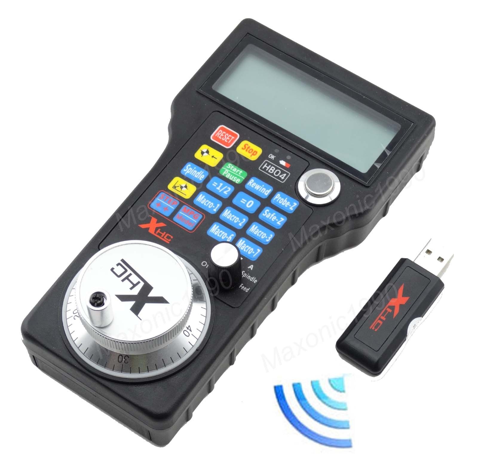

Можно ли подключить этот пульт к EMC2 и на сколько это сложно (я нуб в линуксе)

Re: ЧПУ пульты
Вот этот http://www.ebay.com/itm/2-4G-Wireless-M ... 5af8569e66 пульт оказался таки очень удобным. Отображение координат тоже клево т.к у меня станок не около компа, то просто супер удобно.

Re: ЧПУ пульты
странный набор кнопок
обычно все более-менее обнотипно, а тут и probe и прочие изыски. не сомневаюсь, что хороший, но мне для начала будет избыточно (сейчас пользуюсь выносной маленьклй USB-клавой).

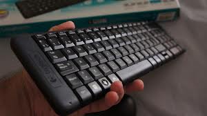

Re: ЧПУ пульты
на работе на станке беспроводная клавиатура Logitech Wireless Combo MK220
по мне удобно но пультик поставить тоже хочется
