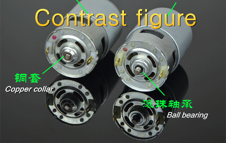

peratron писал(а):ХИНТ: разогнать штатный 775 выше критических оборотов, что б успокоить вибрацию, не получается - просто для этого паспорта обороты небольшие (что конструктивно преобразовано в запас по моменту).
Кто-нибудь пробовал высокооборотистые/низкомоментные 775 движки заказывать? На али есть варианты с двумя подшипниками также.
Вот например: https://goo.gl/W57QyF
В варианте исполнения №2
2. Номинальное напряжение: 12 В (Min.6V Макс. 40 В)Малый крутящий момент
2. Номинальная Скорость: 12000 об./мин. (Min.6000RPM Макс. 48000 об./мин.)

О СТОКОВОМ ШПИНДЕЛЕ
Вчера, после очередного глюка Candle, результатом которого стал час потерянного времени, плата и кукурузина 2мм.. повредился шпиндель.. стал очень сильно шуметь верхний подшипник.. Да.. там стоит подшипник! (у меня). Со стороны цанги - 625Z, сто стороны клемы - 695Z. Я уже было хотел заказать 775й с двумя подшипниками, как в рекламах на Али.. но решил разобрать.. посмотреть.. что случилось с верхней "втулкой" :hehehe:
Так-что, возможно приятная новость для многих.. если целые обмотки.. движок вполне ремонто-пригоден. Кстати - 695й был заклинивший, смазки почти нет.. следы не то грязи с металлом. не стружки со смазкой.. После того, как вал остался на одном 625м.. весьма сильно люфтит подшипник.. в общем.. заказал в EMEX 695й от NSK, 625 - FAG, 28го в теории должны прийти.. Если бы движок был безщёточный.. можно было покруче заказать.. типа SKF... дорого.. но зато навсегда )))
Узнать есть ли подшипник - можно без разбора, через щель о стороны щёток.. если удачно подсветить фонариком, можно увидеть подшипник.. так-что... я увидел "шанс" увеличить качество гравировки изоляции дорожек. Хотя конечно.. без замены направляющих и большой переделки.. это больше "надежда на чудо" :hehehe:

Без шуток - не превышает: Шпиндель новый стоит под 900 руб.. и не факт что там будут норм подшипники..
Я решил взять большой по дороже.. хотя можно было тоже в 80 руб уложиться.. но месяц ждать.. это уж слишком.. а между 160 и 190 не такая и большая разница.. В принципе - можете сами проверить на сайте, для поиска регится не нужно.. просто в строке поиска вбиваешь модель подшипника и всё.
(у меня "коровка" праворукая, я там всегда тарюсь.. правда посление пару лет часто вместо оригинала приходит аналог.. приходится ругаться.. что фары, что фильтра, что свечи.. подшипники и ступицы приходили именно заказанные.. )
Ещё момент.. изучение темы про подшипники, выявило то, что установленные в 775х движках с литерой Z - не имеют защиты от пыли.. так-что придётся думать пыльники, что-бы дольше проходили.. защищённые от грязи, пыли и воды - с литерой RS (695RS). Но там уже цена другая.. раз в 5.. но зато только бренды KOYO.. от 300 руб..

SerЫй
Gas писал(а):
iMaks-RS писал(а):Шпиндель новый стоит под 900 руб.
Судя по Вышим скринам, пара хороших подшипников столько и стоит, да ждать пару месяцев............ Надо тогда иметь какой-то шпиндель в запасе на время ремонта
Тоже думаю заказать пробник чпу станка, только пока на 1610 мой фокус и сразу заказать к нему более подходящий (оборотистый и двухподшипочный) 775 двигатель шпинделя. Разницу двигателей с подшипниками и внешне хорошо видно.
12v24v36v-Micro-DC-775[1].jpg (3326 просмотров) <a class='original' href='./download/file.php?id=130132&mode=view' target=_blank>Загрузить оригинал (512.94 КБ)</a>
Даже по фото в китайских магазинах видно, что у некоторых стоят с двумя подшипниками в стоке. У Tooler Store, IROUTER Store, Jack's Store_ точно с двумя, но 10К оборотов на 24В, видимо ресурс у них больше, чтобы меньше нареканий от пользователей было.
