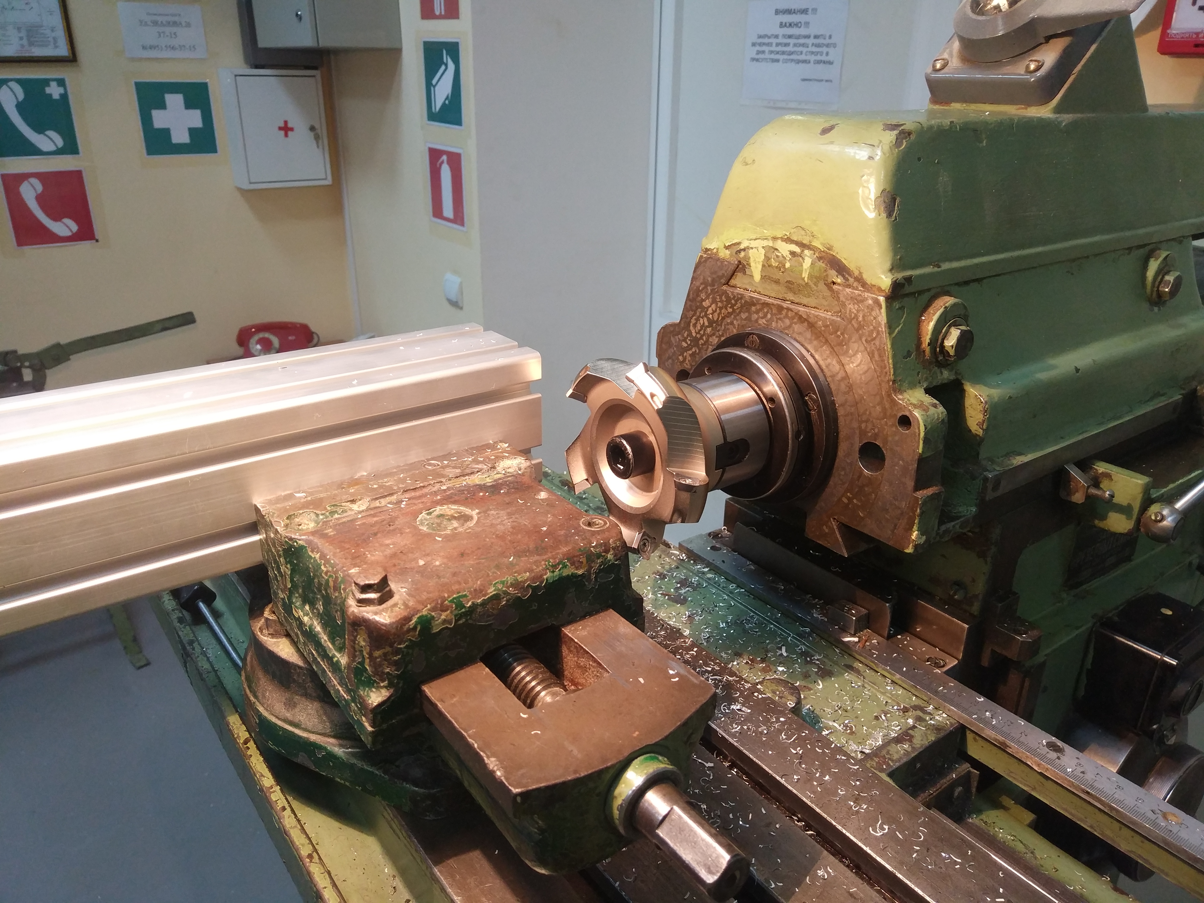

Налаживаю торцовку профилей.

frezeryga писал(а):Налаживаю торцовку профилей.
Прогонял индикатором поверхность?
Re: Мелкий станочек 300х200х100
Нет еще.
Могу заранее сказать - "не расстраивайся")
Я кидал 400мм кусок на плиту просто лежит вроде чотко. У меня в основном короткие размеры на которых много не набегает. Большой кусок 800мм надр посмотреть.

frezeryga писал(а): кидал 400мм кусок на плиту
Я на днях кидал на плиту 10 кусков китайского профиля 80х160 мм, 540 мм длина. Так вот, 7 штук винт 0,4 мм, а 3 штуки винт 1,5 мм. :cry:
Так, что торцы не самое главное. :wik:

Прокатил на банан палку 820мм для такой длинны неплохой результат https://youtu.be/t7rFNZmALFY
почти 0,1 мм - это банан. А теперь приложи угольник между профилем и плитой.
Кстати, на плите шатается профиль?
Пропелер есть немного но при моей конструкции он выправится.
какая цифра твоего пропеллера?
Цифру не не мерил. Меня банан больше волнует. Да и на практике банан тоже уйдет когда я их скручу бананами в разные стороны разогнут другдруга.
