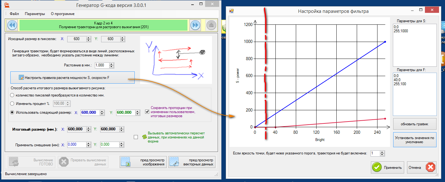

Продолжаю заниматься модулем, растрового выжигания, и попробовал отсечь траектории у которых сила прожига (от 0 до 255) меньше 10, плюс применить модуль оптимизации (который использовался в примере с gerber файлом), в итоге получилась вот такая траектория:
2017-07-12_143454.png (2800 просмотров) <a class='original' href='./download/file.php?id=115884&mode=view' target=_blank>Загрузить оригинал (22.66 КБ)</a>
на прожиг которой нужно 15 минут, против обычного варианта как это было в прошлой версии, когда проходилась вся траектория, требуемое время порядка 63 минут.
И вот тут возник куда этот параметр прикрутить. Вот есть форма модуля, и форма настройки расчета мощности:
2017-07-12_143212.png (2800 просмотров) <a class='original' href='./download/file.php?id=115885&mode=view' target=_blank>Загрузить оригинал (90 КБ)</a>
Могу этот параметр добавить либо на форму модуля, либо прятать его в форме настройки, и на графике как-то отображать.....
Если такая опция нужна, то куда было-бы удобнее её прилепить?
Добавлено: 12 июл 2017, 14:55
Rom327
selenur писал(а):Если такая опция нужна, то куда было-бы удобнее её прилепить?
На второй картинке снизу под графиком добавить ползунок.
Добавлено: 12 июл 2017, 15:16
Ну так тогда и сделаю, :-)
