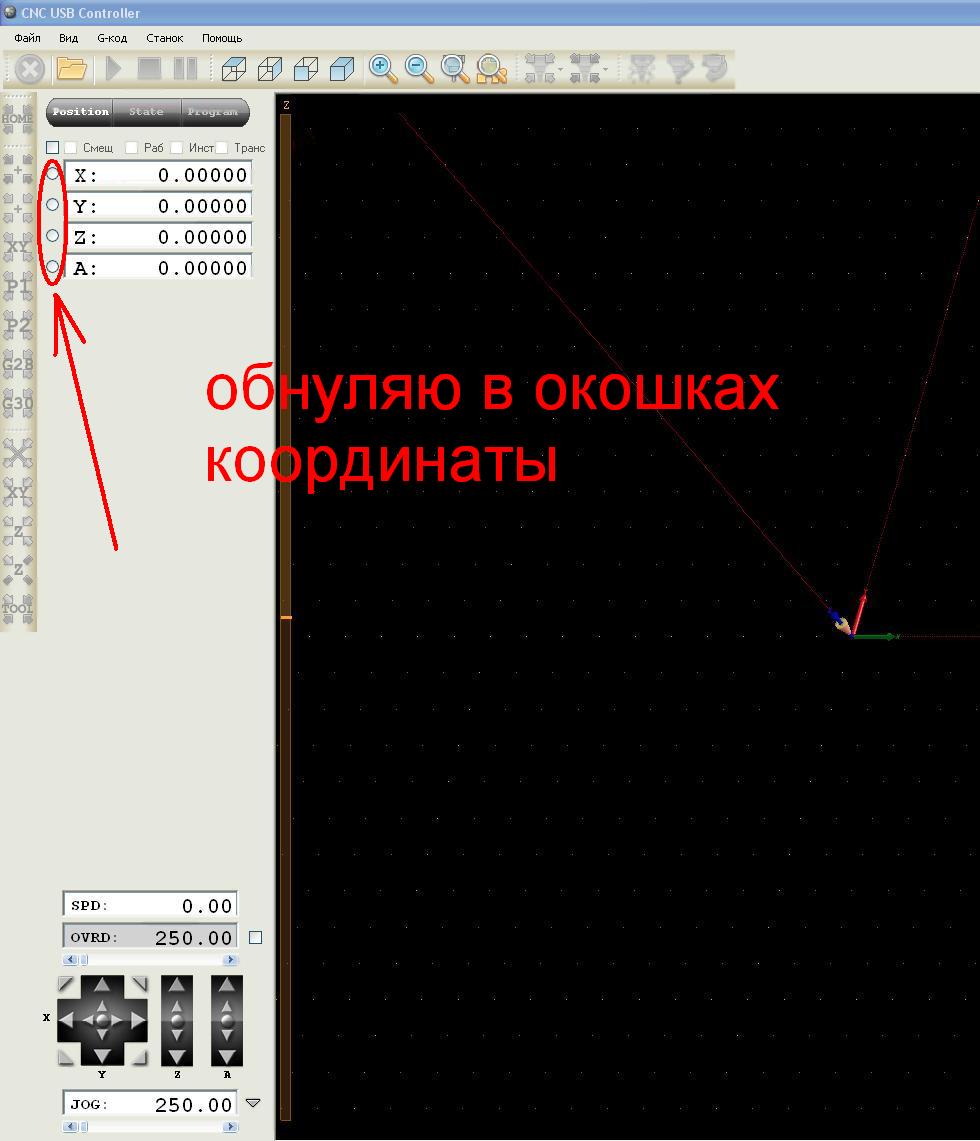

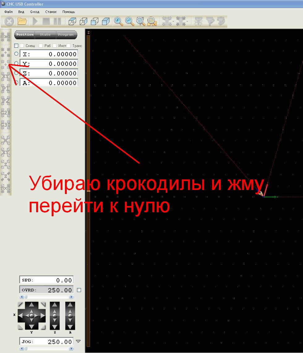

Почитать кинул в приложении. В двух словах как сам делаю: подключаем пластинку (на детали) и крокодил (на фрезе) параллельно контактам концевика "Z-".
Убираю все галочки вверху. (3640 просмотров) <a class='original' href='./download/file.php?id=133118&mode=view' target=_blank>Загрузить оригинал (79.88 КБ)</a>
Подвожу фрезу где будет X0Y0 на детали, Z ставлю чуть повыше (20-50мм) и обнуляю в окошках программы координаты. (3640 просмотров) <a class='original' href='./download/file.php?id=133119&mode=view' target=_blank>Загрузить оригинал (87.54 КБ)</a>
Жмем Tools- фреза медленно опускается до касания, обнуляется Z и отъезжает вверх. (3640 просмотров) <a class='original' href='./download/file.php?id=133120&mode=view' target=_blank>Загрузить оригинал (76.64 КБ)</a>
Убираю крокодилы и жму перейти к нулю. Фреза опустится до толщины контактной пластины. (3640 просмотров) <a class='original' href='./download/file.php?id=133121&mode=view' target=_blank>Загрузить оригинал (91.85 КБ)</a>
Вписываем нашу толщину пластины в окошке Z координат, Enter. Все на делали будет ноль. Конечно в менюшках можно сразу заложить толщину датчика и прога сама отнимет толщину. Но так как я пользуюсь разными датчиками (текстолит 1.5мм, брусок 20мм, тул-сенсор) мне удобнее забить ручками толщину Z после измерения. (3640 просмотров) <a class='original' href='./download/file.php?id=133122&mode=view' target=_blank>Загрузить оригинал (89.66 КБ)</a>

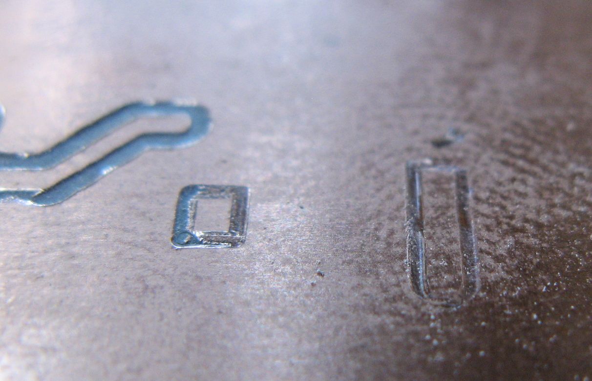

Проверил стол - пробовал его немного прогнать фрезой, в разных направлениях, в разных местах стола - погрешность примерно 0.1мм. (прогонял банально вручную командами X, Y и F - тупо прогоняя фрезой по столу, так как не знаю как написать такую программу)
далее пробовал фрезеровать плату. В первый раз слишком глубоко вогнал фрезу и местами прорезал плату насквозь.
Потом по совету подклеивал под плату двухсторонний скотч и резал, но вылезла неровность текстолита: где-то глубоко, а где-то чуть провело фрезой по меди. Потом увидел неровности резки меди, понял, что подаю быстро, понизил скорость подачи: пробовал от 10 до 50 - вполне.
Где-то сильно срезаю, а где-то - только царапаю. Я так понимаю, надо составлять карту высот, а потом только фрезой резать? У меня MK1 и в CNC planet нет такой функции? Какой сторонний софт надо для: преобразования Гербер в G-код, сканирования площади платы, изменение G-кода по оси Z?
Я так понимаю, я еще и фрезу затупил? (смотрите последнее фото)

Какие обороты? Гравер тупой, рвет края. Я использую граверы с пяткой 0.2мм 30 и 10 градусов.Сейчас остановился на 10 градусном. 10 градусные легче сломать на больших подачах, а 30 градусные при большом заглублении срезают дорожки. Еще экспериментировал с гравером-пирамидкой 30 градусой 0.1мм. Ниже фото из под пирамидки без обработки.

Александр Д писал(а): далее пробовал фрезеровать плату. В первый раз слишком глубоко вогнал фрезу и местами прорезал плату насквозь.
Толщина меди порядка 0.05мм. Если стол кривой на 0.1мм, то можно выставить глубину 0.2мм.
Александр Д писал(а): Где-то сильно срезаю, а где-то - только царапаю. Я так понимаю, надо составлять карту высот, а потом только фрезой резать? У меня MK1 и в CNC planet нет такой функции? Какой сторонний софт надо для: преобразования Гербер в G-код, сканирования площади платы, изменение G-кода по оси Z?
софт не надо для: преобразования Гербер в G-код, сканирования площади платы, изменение G-кода по оси Z. МК1 не умеет сканировать поверхность, но вполне способен корректировать Г код, имея сторонный файл таблицы сканирования плоскости (*.txt файл). Прогу способную это делать с МК1 конроллером не нашел :yawn: . Уважаемый форумчанин Selenur начал создание своей проги умеющей это делать, но по обоснованным причинам проект остановился :( .
Александр Д писал(а): Я так понимаю, я еще и фрезу затупил?
Да уж
