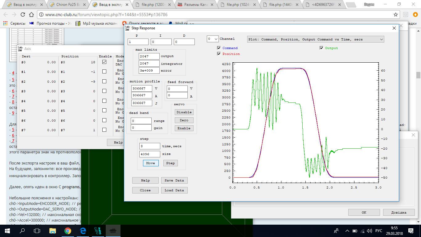

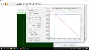

Эксперименты продолжаются!
Поменял движки местами Х с У.
До замены работала нормально ось У, после замены нормально начала работать ось Х.
Исключаем всю цепочку до двигателя. Получается две сервы почему то не работают как надо.
Двигателя одинаковые BAUTZ E644B-MG_-
ПИД скрин для Х
Это Х (4676 просмотров) <a class='original' href='./download/file.php?id=135872&mode=view' target=_blank>Загрузить оригинал (143.91 КБ)</a>
Это Х
Это Z (4676 просмотров) <a class='original' href='./download/file.php?id=135873&mode=view' target=_blank>Загрузить оригинал (80.9 КБ)</a>
Это Z
Ось У такой же график, не сделал скрин с У.

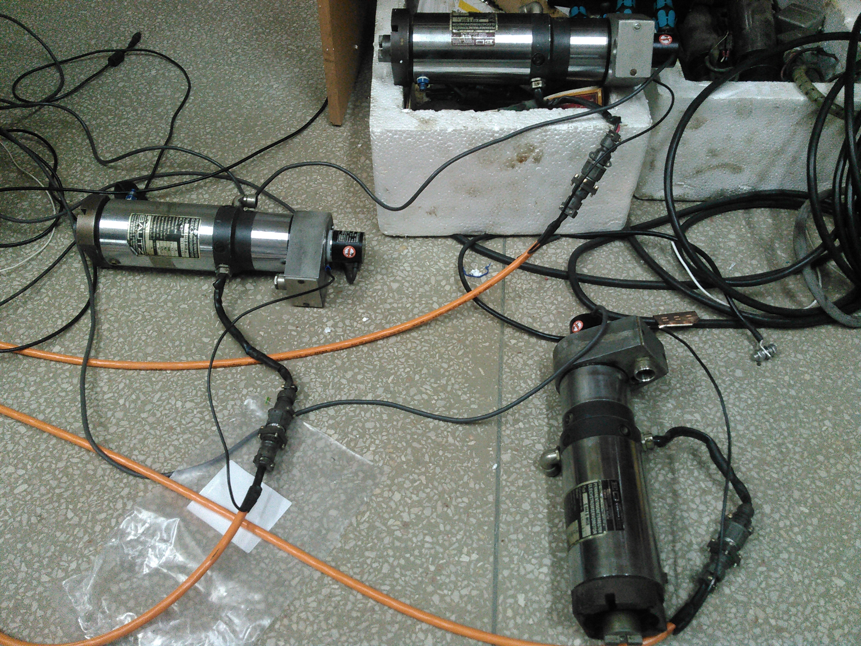

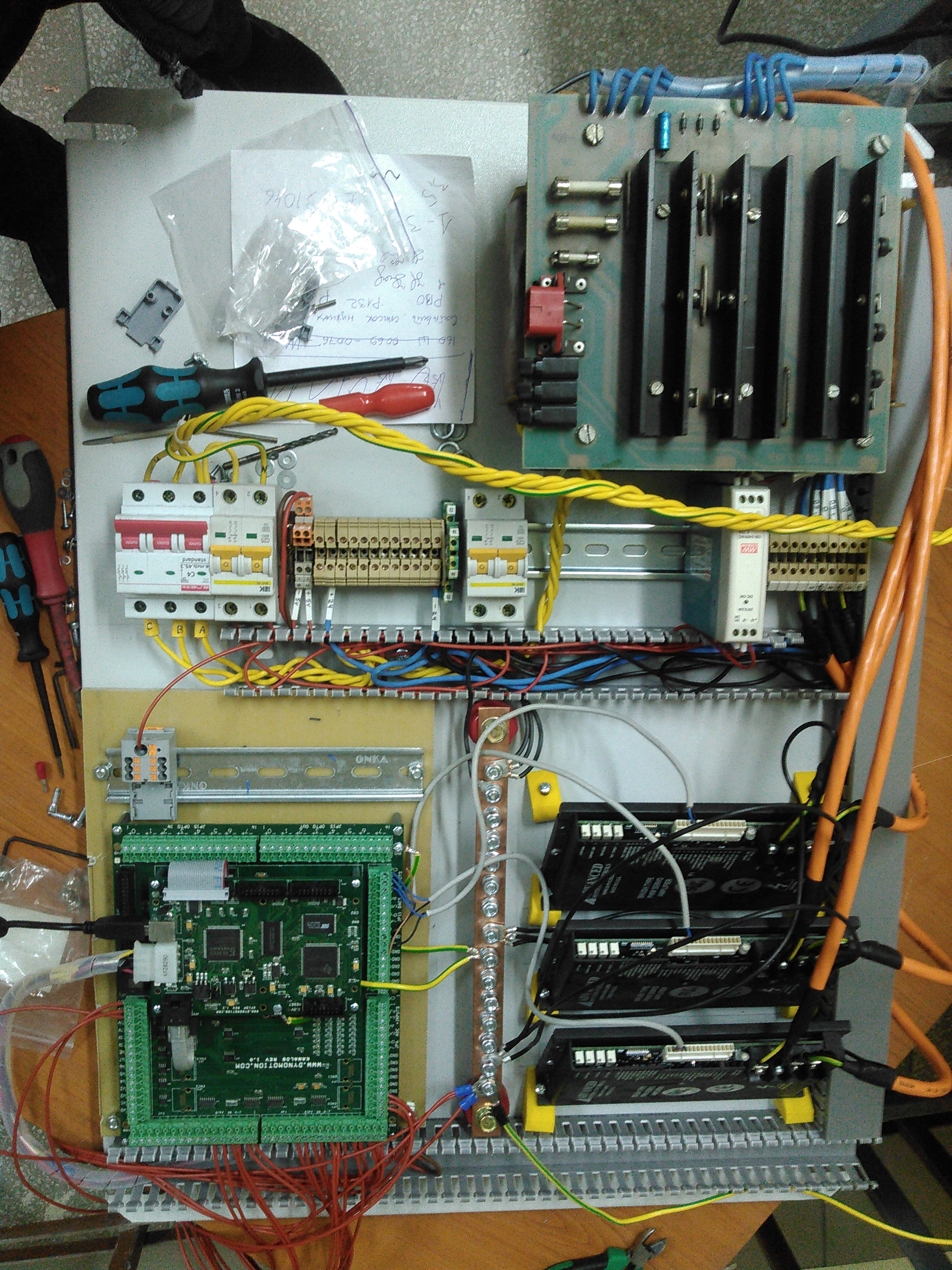

Общий вид смонтированного на панели
Движки с энкодерами (4676 просмотров) <a class='original' href='./download/file.php?id=135875&mode=view' target=_blank>Загрузить оригинал (3.5 МБ)</a>
Движки с энкодерами
Панель транс 30А (4676 просмотров) <a class='original' href='./download/file.php?id=135876&mode=view' target=_blank>Загрузить оригинал (3.15 МБ)</a>
Панель транс 30А
Менял на минус энкодеры без результата.
Вопрос скорее всего в движках.
Только вот что с ними не так???!!!

У драйверов диагностика есть какая ни будь? Не впадают они в ошибку?
vadoni
Сообщения: 16
Зарегистрирован: 25 апр 2017, 11:06
Re: Ввод в эксплуатацию ЧПУ системы на основе контроллера Kf
Сообщение vadoni »
Нет драйвера в ошибку не вываливаются. горит зелененькая лампочка.

Если Вы утверждаете что помогает замена движков, то логично нужно смотреть что с моторами.
Драйвер судя по даташиту использует тахогенератор. Проверьте его исправность на двигателе.

Тахогенератор не подключен, другой вопрос может ли он давать наводки?
Почему эти два движка возбуждаются и уходят на максимальные обороты при повороте вала вручную и отключаются только когда вырубишь силу.

Если усилители в режим управления по току включены и не настроен ПИД, то так и будет. Подключите Тахо в усилок, а энкодер в Кфлоп. Усилок включить управление по скорости.
И будет работать.
