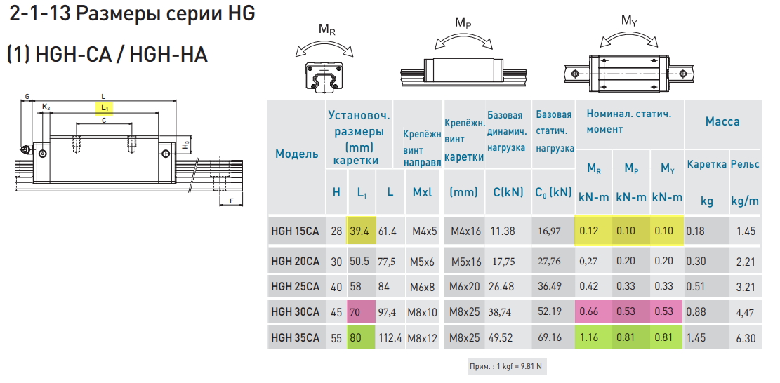

Вариант типа микроба, он использует по одной большой каретке на рельсе (с виду 35-40мм..) Интересно, если поставить 2 каретки 15мм или одну большую типа 40мм, какой вариант жестче будет, кажется 15мм 2 штуки, хотя может это только так кажется, может 1 каретка и жесткая рельса 40мм это компенсирует и в итоге система жестче?

Hugo, толстая рельса дорого стоит,толстая рельса увеличивает всевозможные вылеты и плечи. если требуется экономия то лучше ставить дешевые китайские рельсы чем уменьшать количество кареток.

Hugo писал(а):Вариант типа микроба, он использует по одной большой каретке на рельсе (с виду 35-40мм..) Интересно, если поставить 2 каретки 15мм или одну большую типа 40мм, какой вариант жестче будет, кажется 15мм 2 штуки, хотя может это только так кажется, может 1 каретка и жесткая рельса 40мм это компенсирует и в итоге система жестче?
Мощный Микроб:-) По виду 25 рельса. По порталу дополнительно 15 рельса стоит. 15 ые 2 шт. будут лучше, если их еще разнести и по габаритам будет меньше.

Взял данные на сайте zetec по hiwin, отрезал не нужные данные, вот такая таблица получилась:
Hiwin 1 karetka vs 2 karetki.jpg (2556 просмотров) <a class='original' href='./download/file.php?id=182915&mode=view' target=_blank>Загрузить оригинал (277.31 КБ)</a>
и если взять например HGH30 рельсу-каретку, и посмотреть на их характеристики, то, если я правильно прочитал таблицу моментов, то 2 каретки 15HGH сумме будут хуже по характеристикам, чем одна 30HGH например. А если дополнить все это крепежем кареток и рельс (М8) да и сами рельсы тоже жесткость добавят (посмотрите на разницу кг/метр рельс), то как я понял, 1 каретка оказывается не так уж и плохо, если хорошо подобрать и умно сделать.
Про HGH35 каретку я вообще молчу, она длиной как 2 15HGH в сумме. А по характеристикам чуть ли не в 4 раз круче суммы двух кареток (в определенных положениях)

Дополню, про станок с одной кареткой и ее целесобразность:
Нашел на форуме тему автора этого станка, и один клиент спросил его об 1 каретке…
Клиент написал о том, что у него в документе написано, что 2 каретки установленные рядом друг с другом, допускают около 75Нм нагрузки во всех направлениях… и попросил пояснить ситуацию
Его ответ:
Нм (Ньютон-метры) будут крутящими силами в 3 направлениях - так называемые «статические моменты». 75 Нм для двух кареток означает: с 20-сантиметровым клиренсом по оси Z (1/5 м), то есть 75 Н * 5 = 375 Н = ~ 37,5 кг на рычаге 20 см в качестве максимально допустимой нагрузки. Если вы рассчитываете с шагом 1,9 Нм при 5-ходовом градиенте, вы уже превысили допустимые моменты C0 при простом столкновении в три раза с тягой около 110 кг в медленном движении.
C0 означает: если что-то превышено, что-то ломается - обычно шары или дорожки качения, в зависимости от того, что сдается раньше.
75Нм на 2 каретки - это действительно плохо. Одна серия 15 кареток, имеет более 100Нм во всех направлениях, а длинные 25 серий, с которыми я работаю, более 700Нм.
Так, что он использует 25 рельсы и какие-то длинные каретки, которые превосходят сумму двух 15 кареток более чем в 3 раза.
Мнение автора станка. Перевод Гоогл.

Hugo, это нагрузки а нам важна жесткость а нагрузки в этих станках на столько малы что даже 15е не нагрузить и на треть допустимого. ну допустим ставим одну жирную каретку и получаем то что плита шпинделя которая на ней свисает в обе стороны. а если портал где две каретки разнесены на 200мм а одна большая будет максимум 100мм в итоге получим плохую жесткость на перекос портала. далее получим огромный вылет шпинделя вперед поскольку общая толщина всего бутерброда вырастет. тут как с крепежом где много маленьких винтиков лучше чем один большой сколько бы он ни держал. также и каретки лучше мелкие но в нескольких максимально разнесенных точках чем одна жирная в центре.

Да я согласен, мне, тоже нравится по две каретки, думал на цифры глянуть...
Помню, старик (инженер по образованию, Mördl по-моему его звали) из Германии, который cnc станки делает, так он там вообще 35 каретку с рельсами использует, и то же одну...
