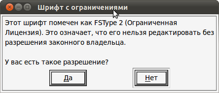

хехе, при редактировании GOSTgraverA.ttf выдает:
Снимок-Безымянное окно.png (2808 просмотров) <a class='original' href='./download/file.php?id=26745&mode=view' target=_blank>Загрузить оригинал (21.25 КБ)</a>
А вот его валидация:
Снимок-Безымянное окно-1.png (2808 просмотров) <a class='original' href='./download/file.php?id=26744&mode=view' target=_blank>Загрузить оригинал (58.58 КБ)</a>
и кстати, он тоже просто тоненький:

Nick писал(а):и кстати, он тоже просто тоненький:
поэтому я ими и не пользовался, хватало DPS Schrift Single , так как на русском не гравирую, да и гравировки в основном технические, а гравировать нужно быстро, так как детальков в основном несколько сот.
