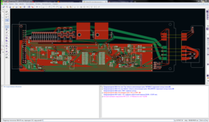

Плата из Grber2GCode (фрезеровка печатных плат на ЧПУ) #1 собрана на заклёпках.

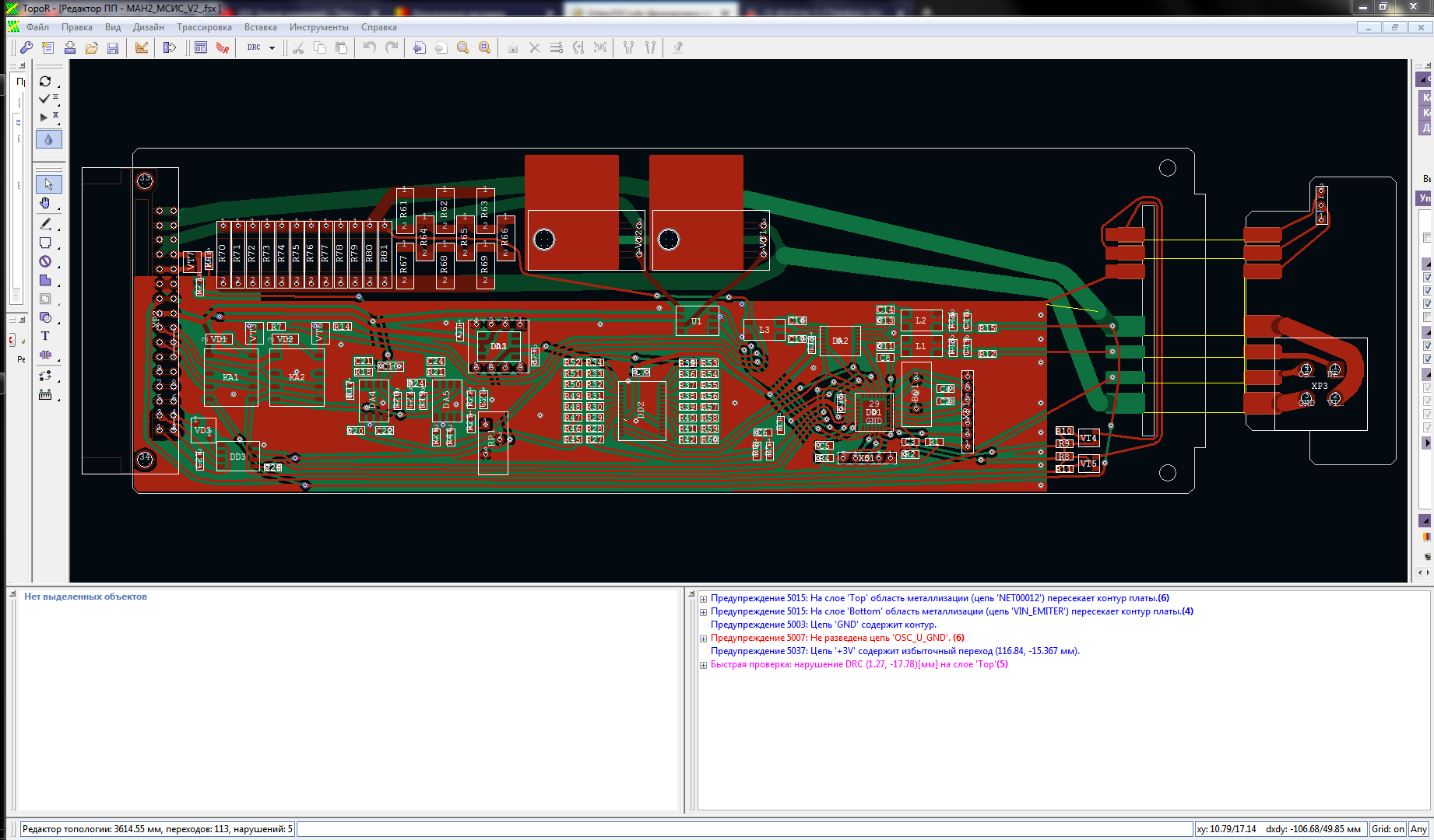

X-Ray писал(а):Плата из Grber2GCode (фрезеровка печатных плат на ЧПУ) #1 собрана на заклёпках.
Круто!
Я вижу, что Вы переходы организовали через ПО, а не через КП. И при этом плата спроектирована на TopoR-е.
Как Вам удалось заставить его проводить межслойные связи только через ПО при обилии сквозных (не планарных) КП?

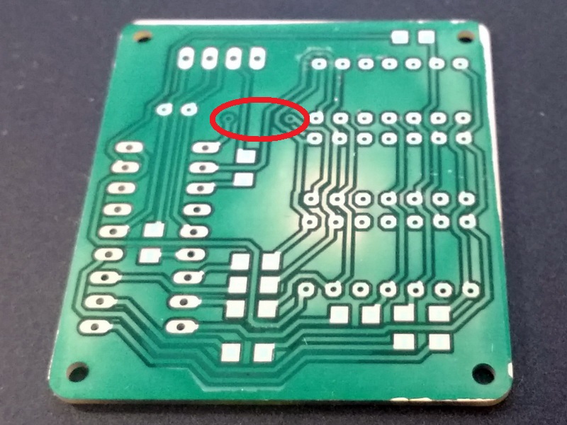

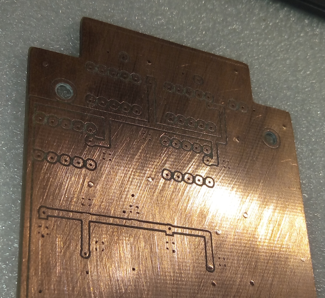

Вот еще один успешный опыт применения программы G2G.
С её помощью сделано все, кроме обрезки.
Но есть определенный косяк, не относящийся к G2G - паяльная маска скрыла переходные отверстия.
Так был сформирован GERBER.
В принципе оно и понятно - какая приличная CAM-программа поверит в то, что я собрался паять ПО :D
В этой связи вопрос: как быть? Вместо ПО размещать на плате какие-то пины?..
Tach.jpg (3822 просмотра) <a class='original' href='./download/file.php?id=182097&mode=view' target=_blank>Загрузить оригинал (159.1 КБ)</a>

Курдль писал(а): Вместо ПО размещать на плате какие-то пины?
При экспорте герберов откравать via на маске

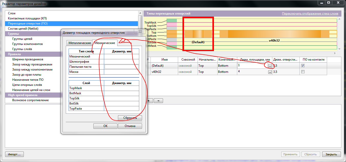

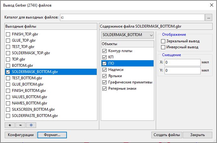

PRomanS писал(а):При экспорте герберов откравать via на маске
И что бы это значило? О какой CAM-программе Вы говорите?
Ниже скриншот настроек Гербера из программы, которой пользуюсь я (TopoR)
TopoR_Soldermask.JPG (3816 просмотров) <a class='original' href='./download/file.php?id=182105&mode=view' target=_blank>Загрузить оригинал (66.88 КБ)</a>

Курдль писал(а): (TopoR)
С TopoR не знаком, в P-CAD, sprint, diptrace, Altium - не проблема.
По идее, птичка на ПО для соответствующего слоя маски должна их открыть.

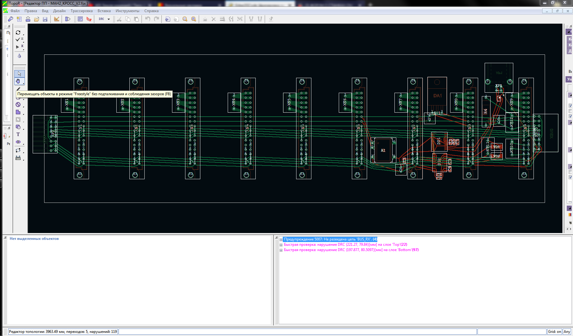

Курдль писал(а):Как Вам удалось заставить его проводить межслойные связи только через ПО при обилии сквозных (не планарных) КП?
Я в нём только руками развожу, автотрассер не использую, всё равно быстро получается чем где либо. Дорожки то он сам доводит (;(Ж)), выравнивает (F5, F6, F7) и ПО создаёт (L) .
Сейчас тоже кое чего развожу.
Снимок1.PNG (3760 просмотров) <a class='original' href='./download/file.php?id=182161&mode=view' target=_blank>Загрузить оригинал (186.44 КБ)</a>

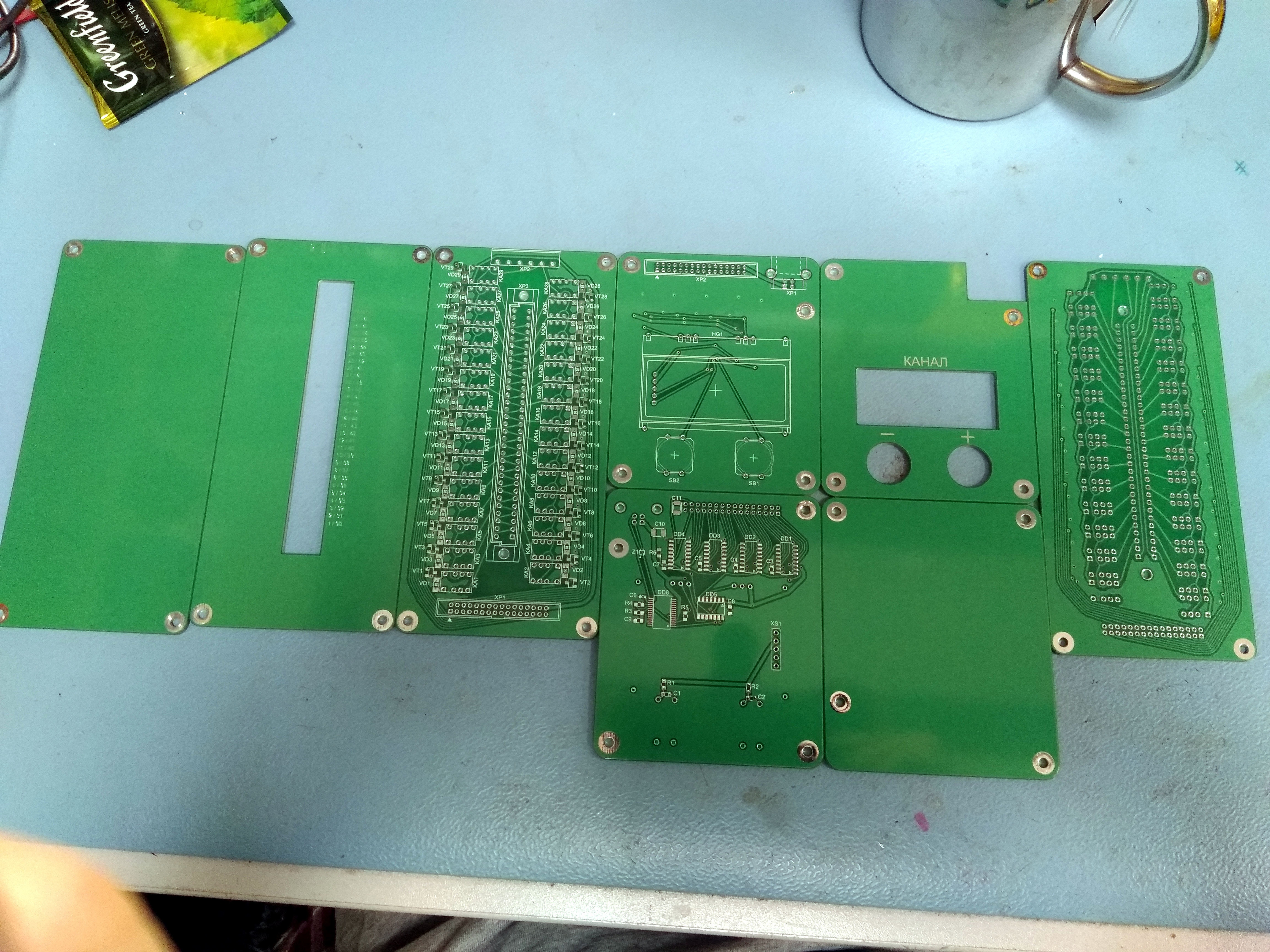

Из недавнего с ПО по углам с доп. параметрами (Резонит).
IMG_20200604_130253.jpg (3749 просмотров) <a class='original' href='./download/file.php?id=182169&mode=view' target=_blank>Загрузить оригинал (5.78 МБ)</a>
