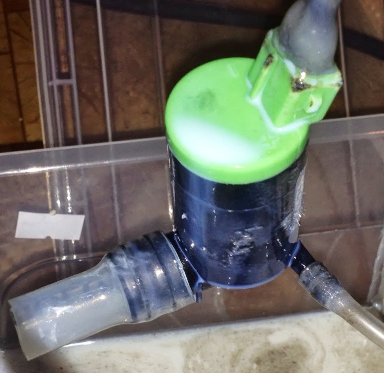

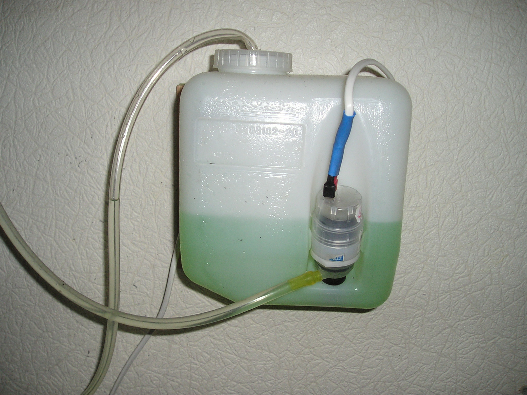

еще про сож.
после трех часов работы, моторчик
87DF4B8D-4943-4831-8859-8F99F915EA76.JPG (2730 просмотров) <a class='original' href='./download/file.php?id=15165&mode=view' target=_blank>Загрузить оригинал (76.91 КБ)</a>
начал чахнуть. давление падает, неравномерность хода.
вскрытие покажет причину :)
либо он всетаки не герметичен, либо щетки капут.
Сообщения: 9116
Re: Мой CNC китаес Bernardo KF25 Top (клон BF20)
Алексс писал(а):начал чахнуть. давление падает, неравномерность хода.
что и предполагалось
Алексс писал(а):либо он всетаки не герметичен, либо щетки капут.
Скорее всего второе, как следствие первого.
PS: Обыкновенный жигулевский насосик находится в постоянном контакте с СОЖ уже несколько месяцев и наработал несколько десятков часов. Пока вроде нормально. В нем двигатель отделен от насоса сальником, и пока сальник жив, жидкость в моторчик не попадает. Наверно и в твоем так же.

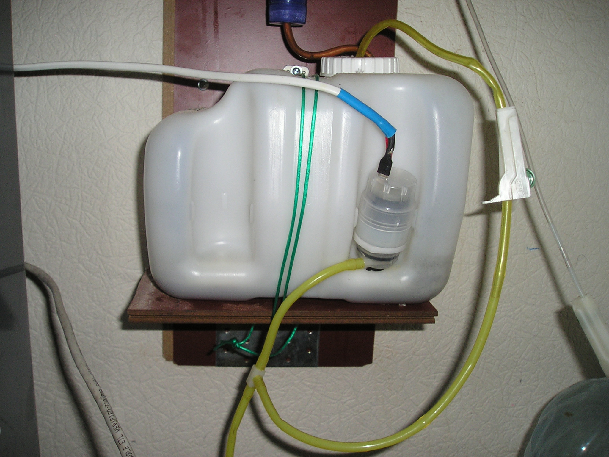

если я не ошибаюсь, в твоем случае, мотор находится выше уровня бака и не контактирует с жижой вообще.
Сообщения: 9116
Не совсем
это СОЖ (2717 просмотров) <a class='original' href='./download/file.php?id=15168&mode=view' target=_blank>Загрузить оригинал (655.81 КБ)</a>
это СОЖ
это охлаждение шпинделя (2717 просмотров) <a class='original' href='./download/file.php?id=15167&mode=view' target=_blank>Загрузить оригинал (618.62 КБ)</a>

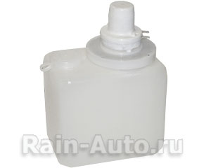

Если сальник прохудится, мотору кирдык. Пока ттт.
Это в старой конструкции омывателя мотор был выше уровня жидкости
это бачок старого типа
(кстати, не самое худшее решение было), а теперь вот так делают.

Serg-tmn писал(а):кстати, не самое худшее решение было
полностью согласен. тем более что профи станции сож сделаны по такому-же принципу.
при этом сож принципиально не может попасть в мотор.

Serg-tmn писал(а): Обыкновенный жигулевский насосик
У меня стоял такой на охлаждение шпинделя. Пришлось от него избавиться: 1е жужит как зараза! 2е ему нужно 12В.
Поставил помпу водяную от аквариума около 2000 стоит, но она погружная, питается 220 и работает в разы тише.
Сообщения: 9116
sr480 писал(а):У меня стоял такой на охлаждение шпинделя. Пришлось от него избавиться: 1е жужит как зараза! 2е ему нужно 12В.
Запитал от 5 вольт - проблема шума решилась радикально, заодно повысился ресурс, а производительность осталась вполне достаточная.
А насос СОЖ подключил к 12В через ручной регулятор. Оба напряжения взял с БП компьютера (у меня все в одном шкафу).
sr480
Сообщения: 1295
Репутация: 139
Откуда: Ростов-на-Дону
Сообщение sr480 »
У меня он от 6 вольт кажется 1,5 А жрал. Ну и жужал он что на 6, что на 4, что на 12 одинаково противно - соизмеримо с работой фрезы. Может конечно такой мотор попался...
Сообщения: 9116
sr480 писал(а):Может конечно такой мотор попался...
Скорее всего. Есть экземпляры, у которых крыльчатка задевает за корпус.

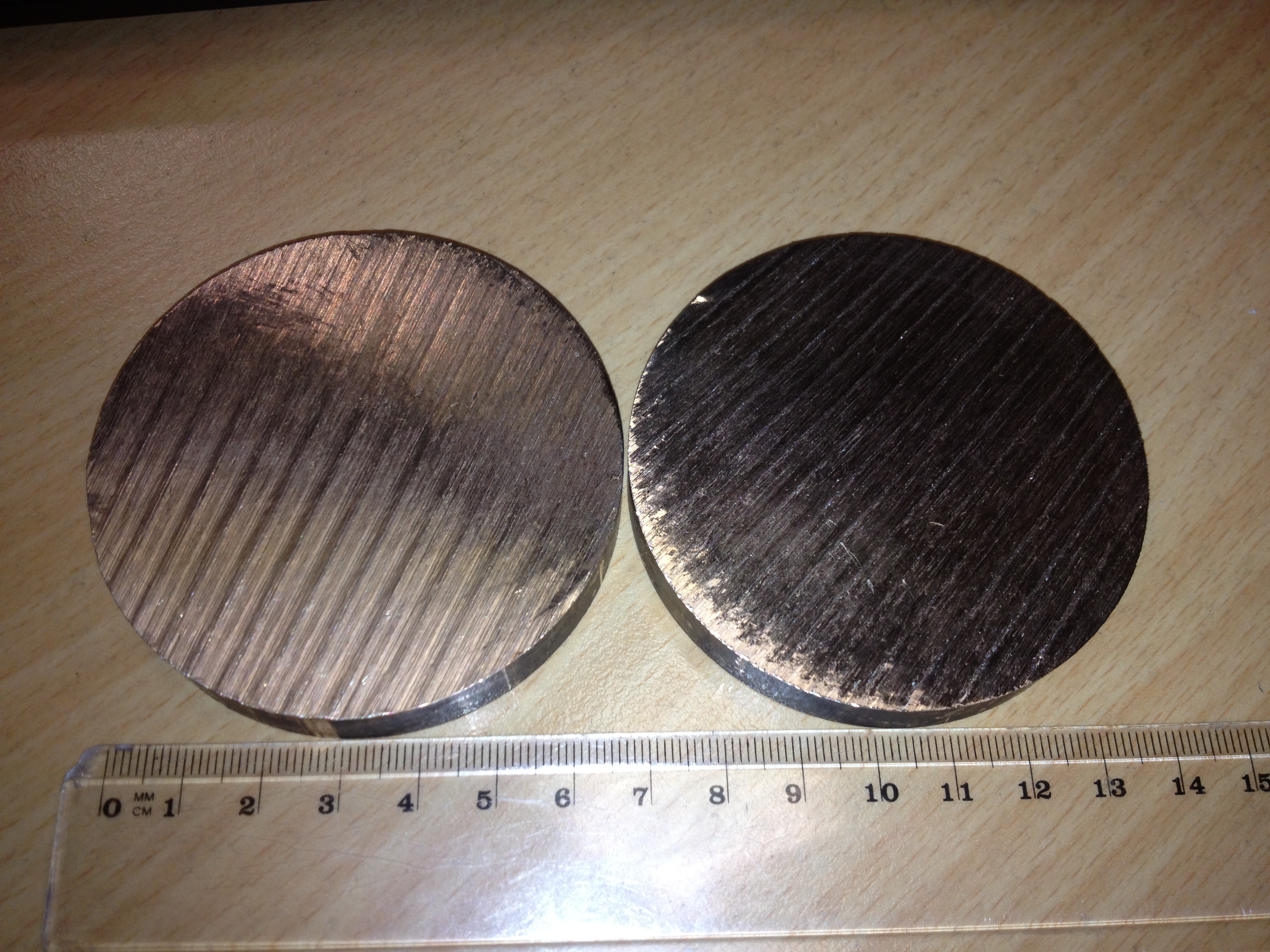

был сегодня на маталлобазе, пополнил запасы.
в процессе оплаты случился жесткий приступ амфибийной асфиксии...
IMG_0145[1].JPG (2432 просмотра) <a class='original' href='./download/file.php?id=15392&mode=view' target=_blank>Загрузить оригинал (2.6 МБ)</a>
два кусочка бронзы по 10 баксов каждый. это же из чего ее делають!?
Сообщения: 9116
Смотря что за бронза. Если какая-нибудь бериллиевая, то считай, почти даром.

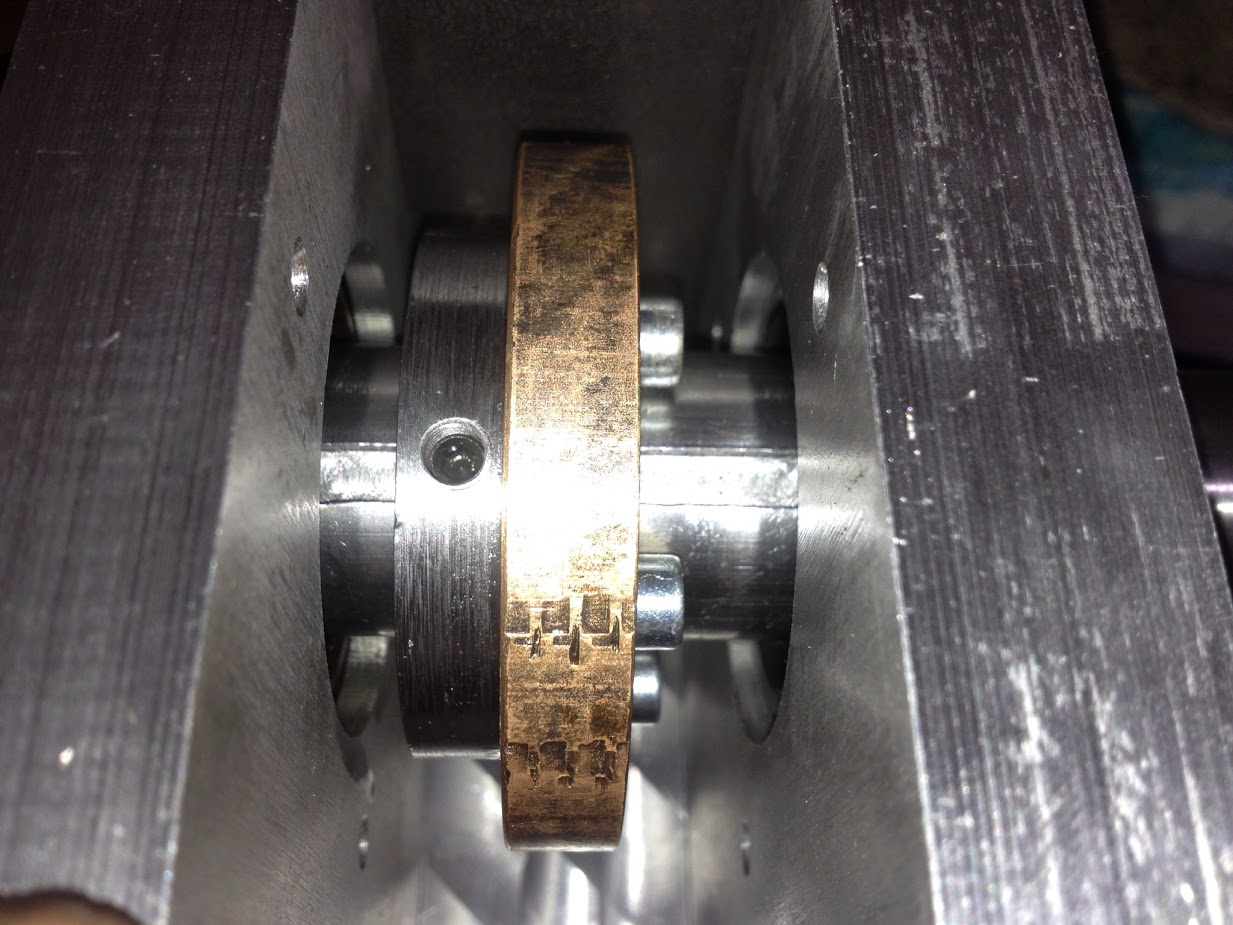

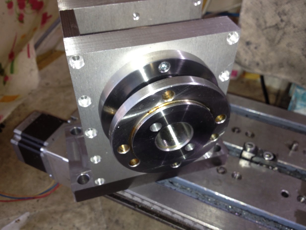

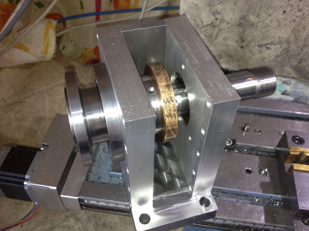

в выходные занимался поворотной оськой
бронзовая заготовка шестеренки в сборе
0A0F007F-6A83-49A3-8905-F9066F95BF37.JPG (2210 просмотров) <a class='original' href='./download/file.php?id=15513&mode=view' target=_blank>Загрузить оригинал (186.74 КБ)</a>

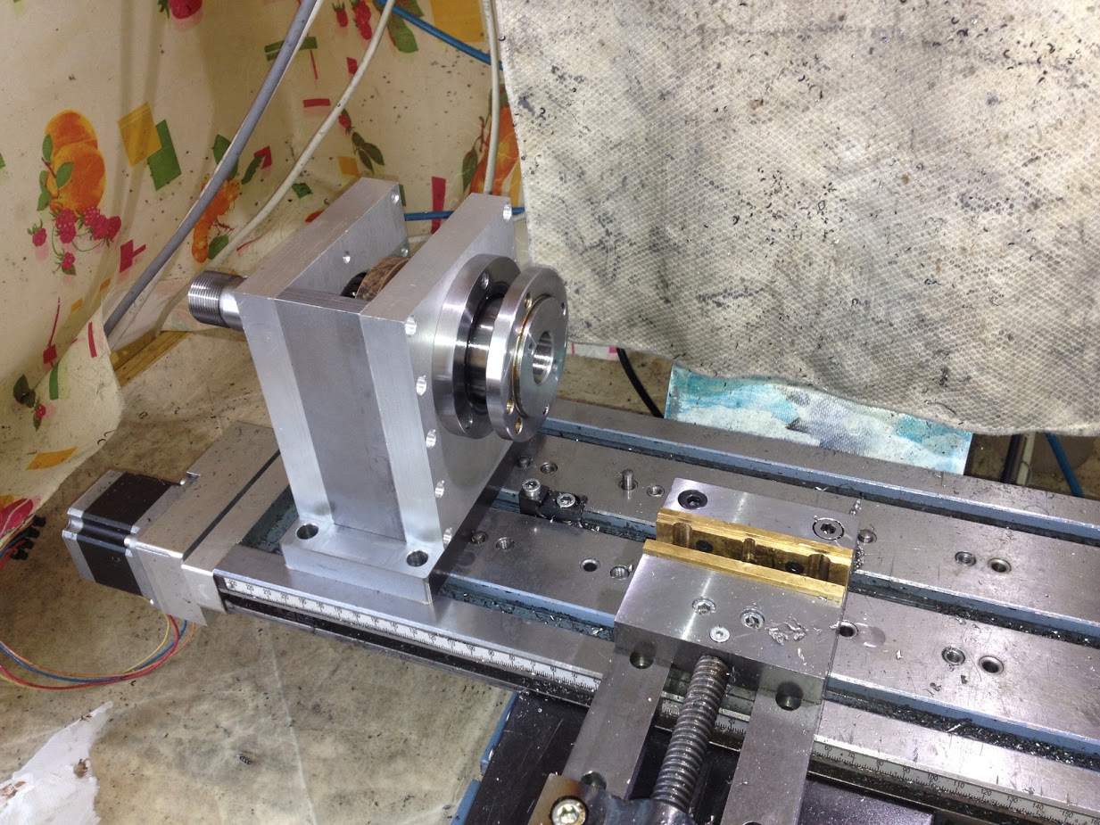

общий вид
518C695D-AB55-4AD6-8112-3E2C6AFDBAED.JPG (2210 просмотров) <a class='original' href='./download/file.php?id=15515&mode=view' target=_blank>Загрузить оригинал (175.2 КБ)</a>

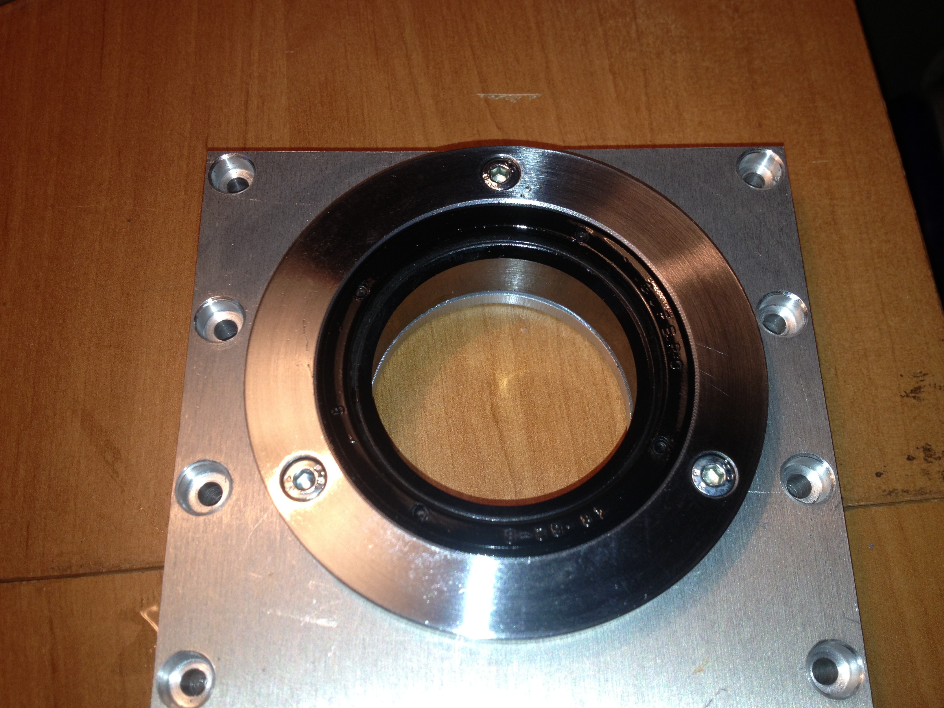

передний фланец с сальником

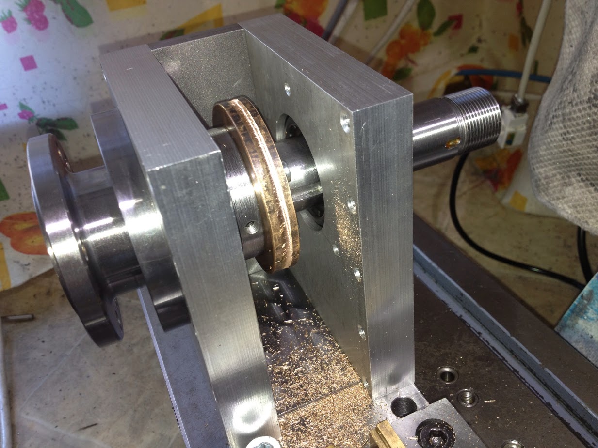

пробовал легонько грызть "на живую". хорошо идет :)
подача вала - руками.
