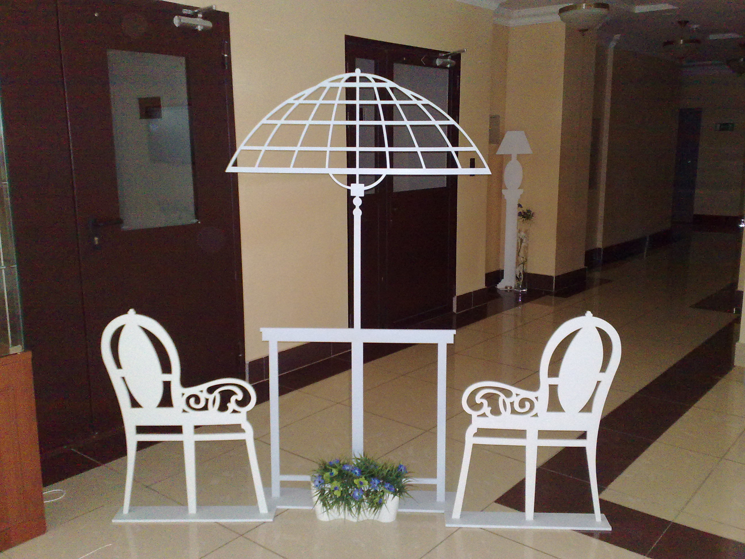

пока готовлюс к очередной модернизации тут немного опять чтото натворил. вот.
150720131161.jpg (2348 просмотров) <a class='original' href='./download/file.php?id=16373&mode=view' target=_blank>Загрузить оригинал (969.77 КБ)</a>
както писал что была проблема с погрешностьюв 1 мм
нашол причину
кстати она бональна оказалась на поиск потратил пару дней.
а проблема была в ремне редуктора. на нем порвался корт но резина осталасть . когда возникала нагрузка ремень просто растягивался и давал погрещность .
просто заменил и все прошло.
ременьне работал почти 2 года. седите за ремнями
а чтоб такого небыло а нагрузки на станке большие ремень 10 мм . ставте широкие на 20 мм
оно на мелком станке работало все изумительно
сейчас придется менять редуктора
и делать шкивы под 20 мм ремни.
