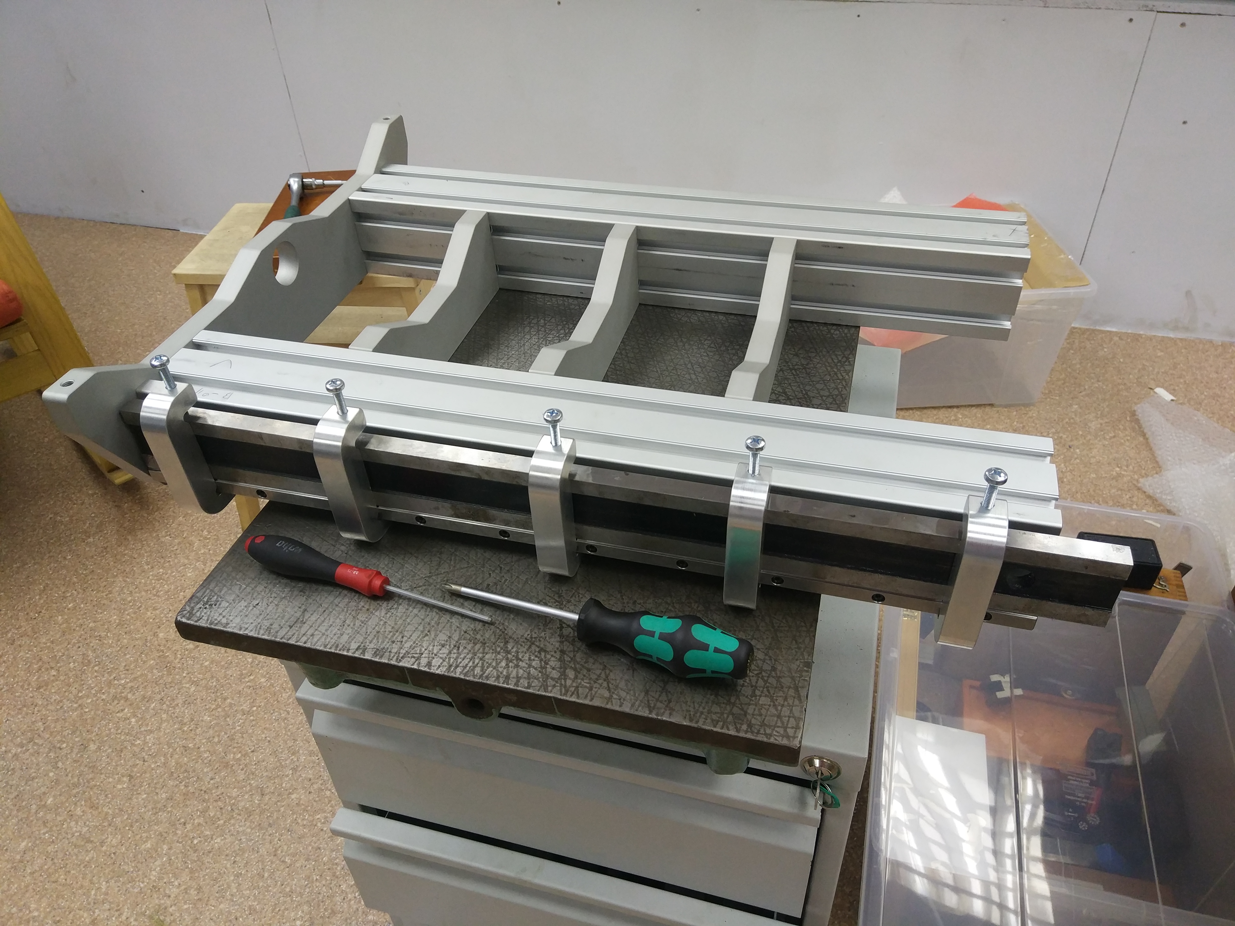

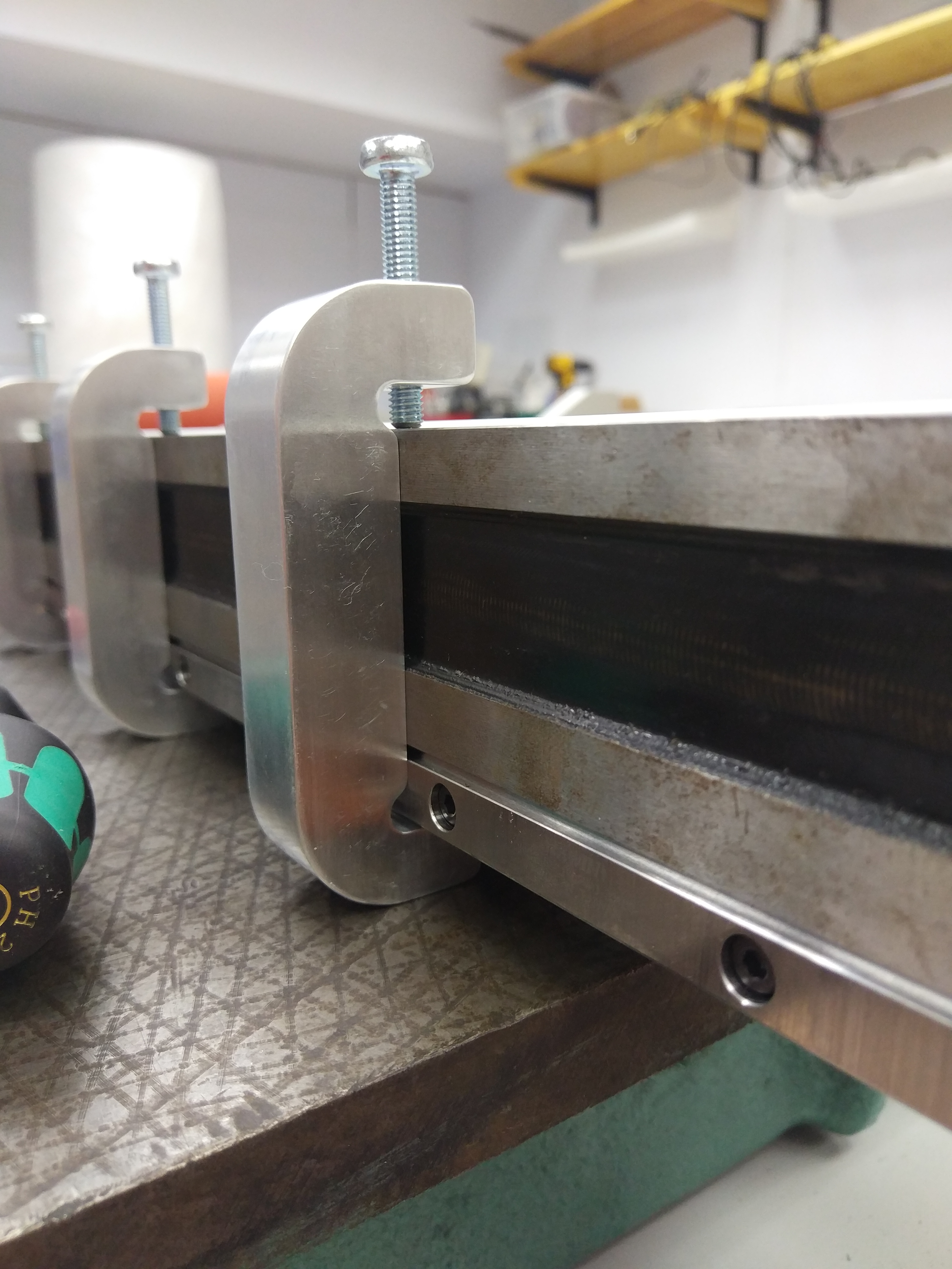

Ктото просил приспособы для рельс показать. Вот они это тупо струбцины просто специально обученные они не только рельс к линейке прижимают а еще расстояние от плиты до рельса определяют.
IMG_20171017_200321.jpg (2458 просмотров) <a class='original' href='./download/file.php?id=122321&mode=view' target=_blank>Загрузить оригинал (3.66 МБ)</a>
IMG_20171017_200344.jpg (2458 просмотров) <a class='original' href='./download/file.php?id=122322&mode=view' target=_blank>Загрузить оригинал (3.18 МБ)</a>

А во второй плоскости как рельс выставляешь? профиль то кривой, я сам видел на своем
Сообщения: 13713
Re: 400х300х100 открытый проект
В данном случае никак. Заявленая точность геометрии этих станков 0.1мм на весь ход но по факту получается намного ровней. Длинна самого длинного профиля 600мм много кривизны не набегает. Возможно у тебя другой профиль.

я уже писал сколько кривизна у моего. у тебя ж поверочная плита и индикатор есть. прогони профиль. озвучь цифры. интересно ведь. сравним профиля
Сообщения: 13713
Гдето уже озвучивал в том числе недавно мерил кусок китайского профиля 100х100 и видос выкладывал.
Сообщения: 4510
Ну я в своей теме писал, а ты где, хотя б название темы скажи, буду искать
Сообщения: 13713
В этой должно быть. А так гдето 3 сотки на всю длинну или около того.

frezeryga писал(а):В данном случае никак. Заявленая точность геометрии этих станков 0.1мм на весь ход но по факту получается намного ровней. Длинна самого длинного профиля 600мм много кривизны не набегает. Возможно у тебя другой профиль.
На коротких не набегает, а чем длиннее тем и погрешность больше.
Кстати для чего втулки в торцах профиля?
Понятно что для крепежа, что мешает посадить только на винт, но побольше?

frezeryga писал(а):В этой должно быть. А так гдето 3 сотки на всю длинну или около того.
Так у тебя там вроде не большой пропеллер был, решил проблему?
Ну это совсем не правильно, тем более как продавцу.

О самый умный пришел. Профиль ему не профиль плита не плита. Чтоже я такое сделал с плитой что ей плохо стало? Алюмишек 15 кило кинул и она согнулась или поцарапалась :lol: в профиле резьба м14 такие болты некрасиво их не утопиш в 19мм пластину и по деньгам они также выходят.

frezeryga писал(а):Профиль ему не профиль плита не плита.
Да не придираюсь я. Я же тебя за язык не тянул, насколько всё отлично, вот и спрашиваю.
Umnik писал(а):а что не так с применением плиты в качестве сборочной?
Да ничего, имел ввиду, что после применения в качестве сборочной, что действительно удобно, в качестве поверочной уже не пойдёт.
Не ответил, что с профилем? Неужели не фрезеровал?

frezeryga писал(а):Не фрезеровал.
О чём и писал тебе в другой теме.
frezeryga писал(а):Геометрию показывал на видосах.
А пропеллер как убирал?
Сообщения: 13713
Пропеллер чего? Видел рельсы на плите прикручиваю вот относительно плиты они и стоят в плоскости.
Lafayette
Сообщения: 3514
Репутация: 445
Сообщение Lafayette »
frezeryga писал(а):Пропеллер чего?
Пропеллер профиля.
frezeryga писал(а):Видел рельсы на плите прикручиваю вот относительно плиты они и стоят в плоскости.
Может я конечно чего не понимаю, но причём тут плита и рельсы. На плите у тебя же "струбцины" стоят.
Сообщения: 13713
Сильного пропелера не замечено а слабый ни на что не влияет и частично исправляется притяжкой профиля к ребрам.
Lafayette
Сообщения: 3514
Репутация: 445
frezeryga писал(а):Сильного пропелера не замечено а слабый ни на что не влияет и частично исправляется притяжкой профиля к ребрам.
Влияет любой. Получится хорошо, значит хорошо.
А второй рельс ты также устанавливаешь?
