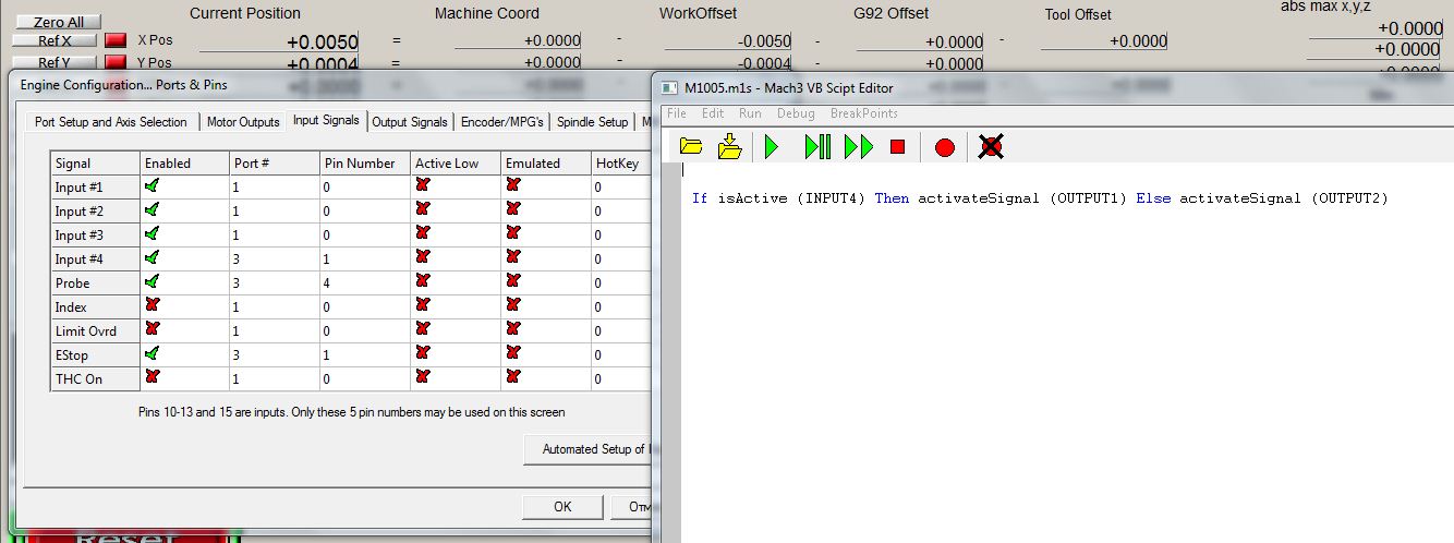

С выходящими сигналами то разобрались.
А от входящие совсем не хотят работать. При замыкании I4 на СОМ загорается только digitize. А так же загораются лампочки Limit и Home при замыкании соответственно СОМ на І2 - І3 на плате. И координаты соответственно обнуляются если включить кнопки хом или Free Allhome. Так же загорается лампа Emergensy при замыкании COM-I1 и станок останавливается, то есть работает Е-стоп.
Вообщем Е-стоп, лимиты и хом работают нормально, только не загораются лампы Input и в макросы соответственно сигнал Input не поступает.
Настройки:
Сигналы1.png (3725 просмотров) <a class='original' href='./download/file.php?id=205746&mode=view' target=_blank>Загрузить оригинал (75.38 КБ)</a>
Пробовал менять номера Pin / Port от 1 до 12 не помогает

Курдль писал(а): ↑ Например для Input1 те же значения, что для EStop
Ничего не меняется:
0001.JPG (3648 просмотров) <a class='original' href='./download/file.php?id=205754&mode=view' target=_blank>Загрузить оригинал (100.41 КБ)</a>
Например такой макрос. Сейчас СОМ І4 замкнут, но Output1 не активаруется, а активаруется только Output2. Хоть СОМ І4 замкнут хоть нет.
А почему...

Alex-Star7210
Курдль писал(а): ↑ STB4100 я так и не заставил работать с РГИ (MPG)
Так и я не заставил. Зря только деньги на пульт потратил. :D Хотя сам енкодер работает.
Но может не всё так плохо. Оказалось что Input 4 может работать, если на него поставить номер пина и порта от другого чего то.
Например от Probe, но в таком случае и датчик Probe тоже будет срабатывать, разве что его отключить в настройках портов и пинов, Тогда рабтает только I4. Или же указывать в мкросе I4 вместо digitize. Тогда тоже макрос работает.
Может надо угадать какие настройки поставить в окне Ports and Pins, какие номера портов и пинов не задействованы ещё.
Только я так и не понял до сих пор откуда берётся номер порта. Где этот порт вообще находится? Номер пина - это я так понял номер контакта на ЛПТ размёме, но а где он находится в случае с ЮСБ подключением?
Если кто знает напишите пожалуйста.

Alex-Star7210 писал(а): ↑ Если б хоть можно было узнать что такое номер портов и пинов в матч3 в нашем случае.
Это тут любой скажет: пины - это контакты на стандартном разъеме LPT. А порты - номер платы LPT, если их несколько.
