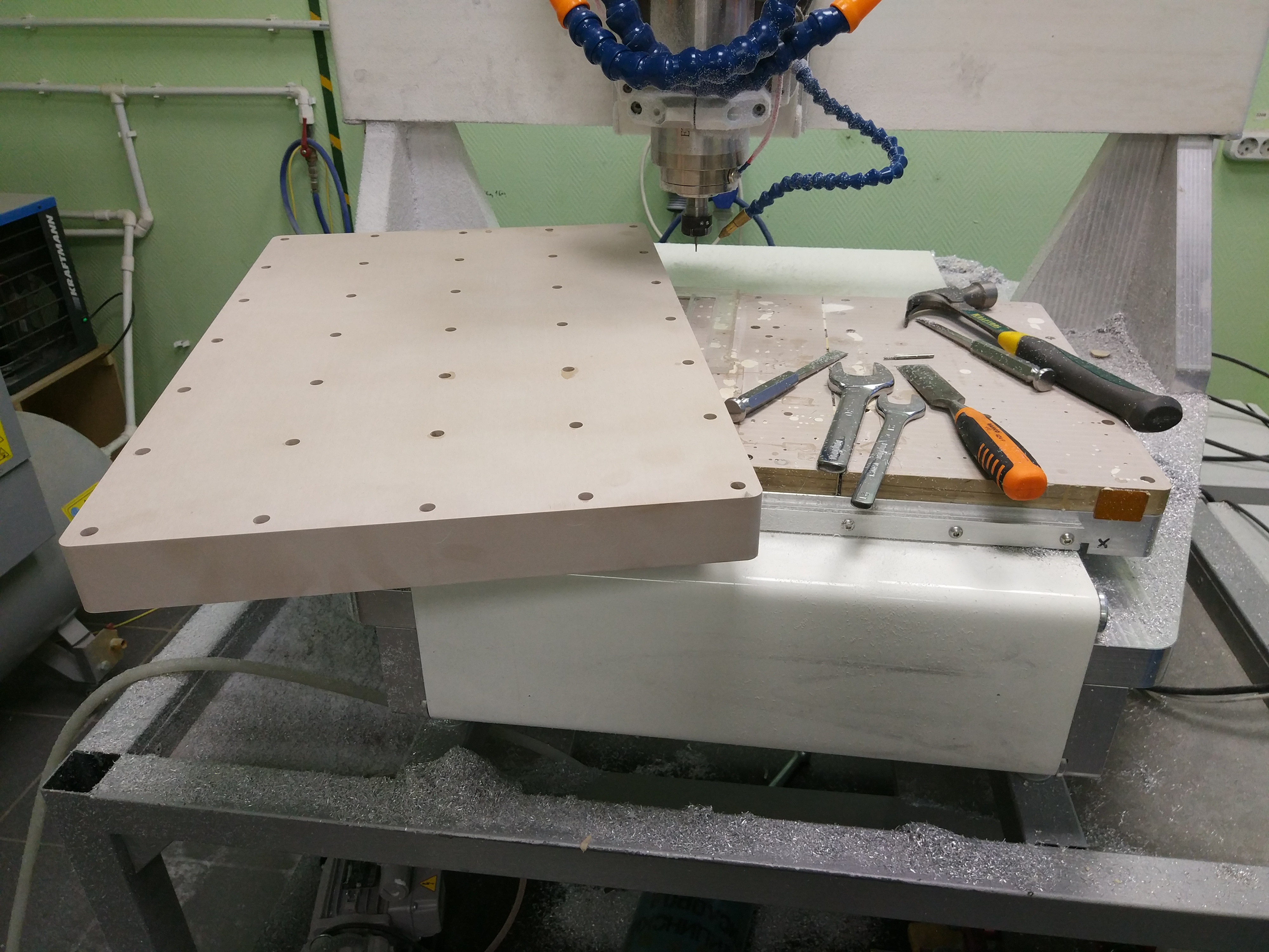

Через 2 с лишним года стол подходит к концу. Припас новый.

И что характерно, остатки старого стола можно пустить в дело :)
А то и продать - модельный пластик мелкими кусками хрен найдёшь.

да он позорный весь дырявый сверленый и колотый короче засраный. с мелкими обрезками проблем нет их даже выкидывают но проблема их вынести. продавать их больше гемора чем толку ведь надо их вытащить гдето хранить эту кучу упаковывать отправлять.

Шпаклянуть дырки и на какую-то неответственную мастермодель или прототип пойдёт ;)
А продавать понятно что заморачиваться смысла нет - так, для красного словца добавил (столкнулся с потребностью в мелких кусках модельного пластик - пришлось листами брать, вот и к слову пришлось)
(у самого отходов всякого разного море, а делать из них заготовки и барыжить самоделкиным - ну просто нет ни времени, ни желания )
и вообще выбросить жалко - а ну как пригодится :)

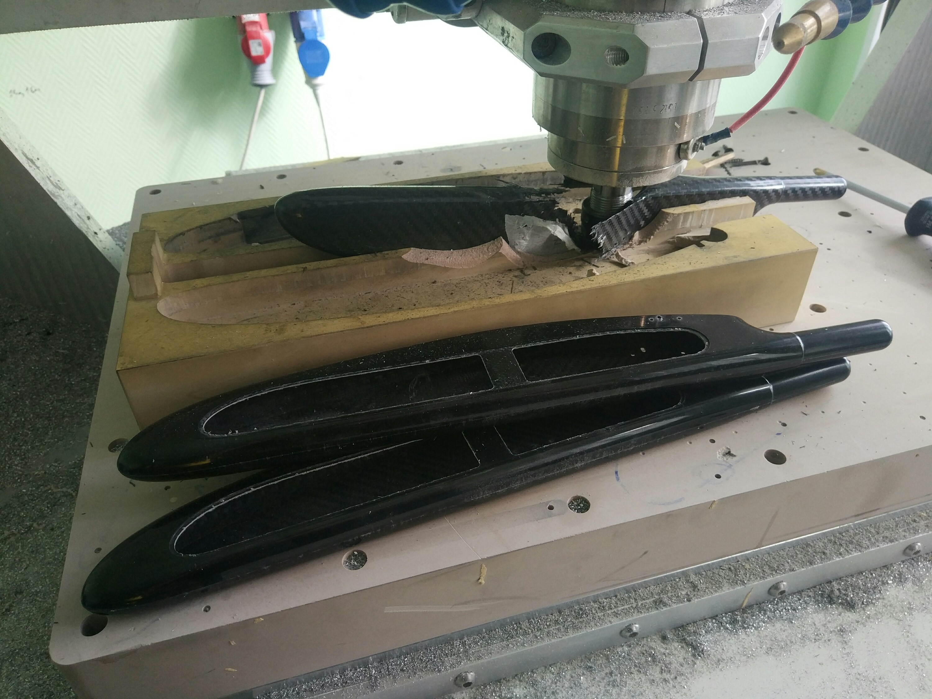

Авиамодельный краш.

frezeryga писал(а):Авиамодельный краш.
а причина в чём ? :thinking:
Re: чпу фрезер 600х400 по металлу
Да там мутная причина в посте а невнимательность моя.
